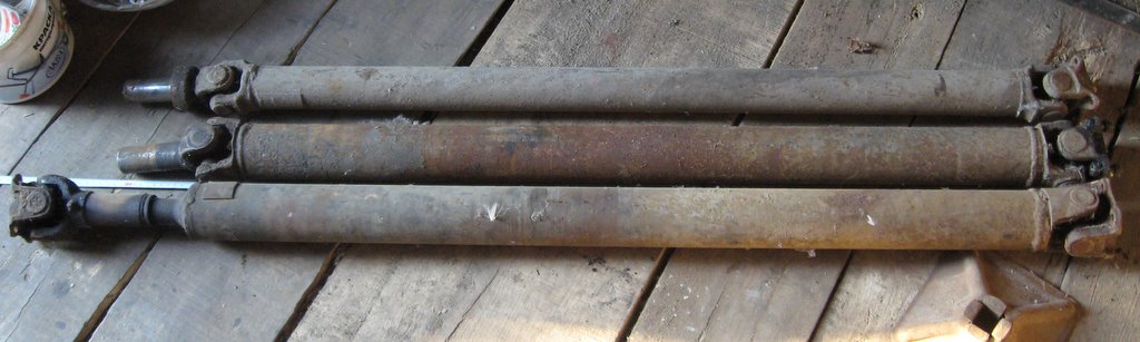

Посмотрел сегодня: что-то запутался.
Народ помогайте!.
Так. Сверху вниз:
1. М407
2. переделка под 21 з/м :?: (длина 130 см, снимал сам с М20 и 21 з/м)
3. переделка :?: или нет :?: (длина 142 см получил в придачу к 1-ой машине) смахивает на родной :shock:
4. Есть ещё один - рОдный, но хорошо уложен - не достать.
3 242
3 230
2 кардан был снят с машины, с 4-ст. КПП. Если была родная Победовская коробка, на обоих концах были бы фланцы.

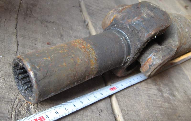

г.Ногинск Московская область
Два первых кардана на Победу не подойдут - нет шлицевых соединений. Пригодны для установки на КПП ГАЗ-24. Последний кардан похож на Победовский, только нет защитного резинового гофрированного чехла на шлицевом соединении.
alex147
30.04.2009
170
Нижегородская обл.
1. Кардан от М407 положил за компанию 8)
2. Кардан в середине снимал с "Победы" на 21 ходу; Двигатель стоял родной "Победовский", а КПП уже не было.
