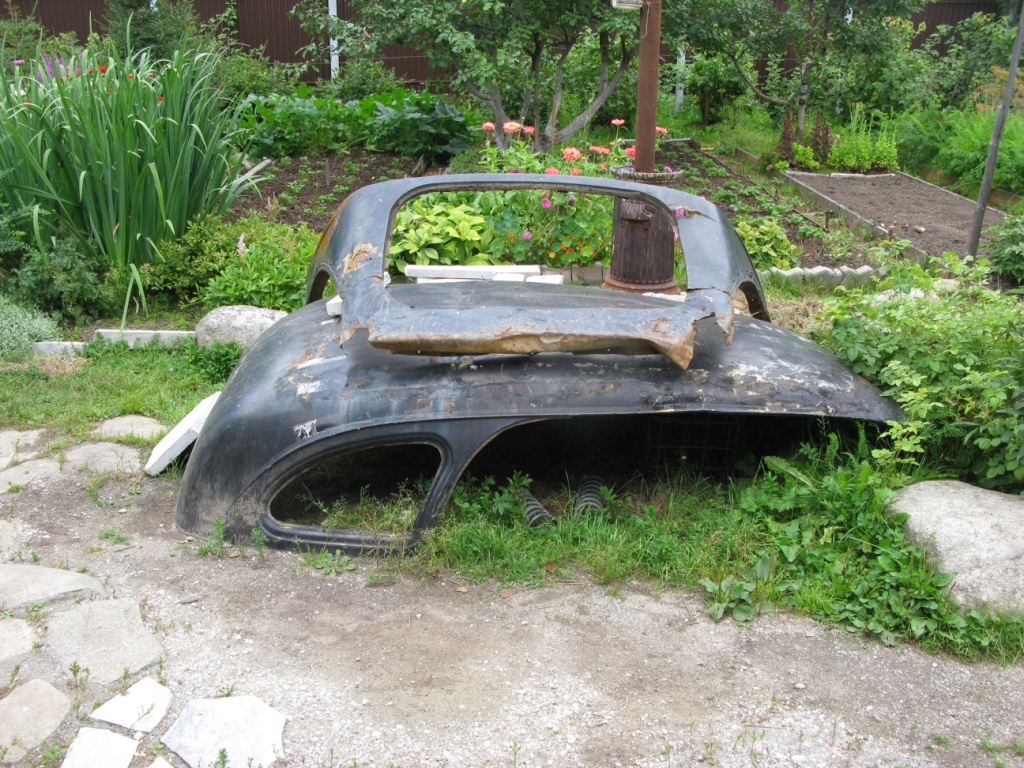

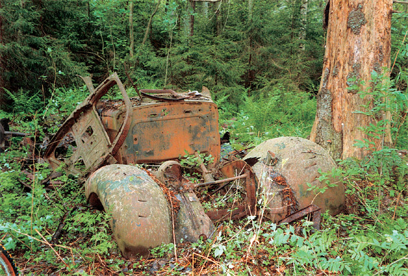

слышал что год или два назад вытащили раму 101 из под Вязьмы, а что с этой рамой стало? и там еще убитые крылья лежали ни кто не в курсе что-то осталось хоть для образца?
Gadzilla
19.08.2008
555
3
Эта фотография сделана поисковиком Андреем Мятиевым в 1997 году. С большой долей вероятности можно утверждать, что это и есть тот самый ЗИС-101, на котором ездил генерал-лейтенант Михаил Лукин

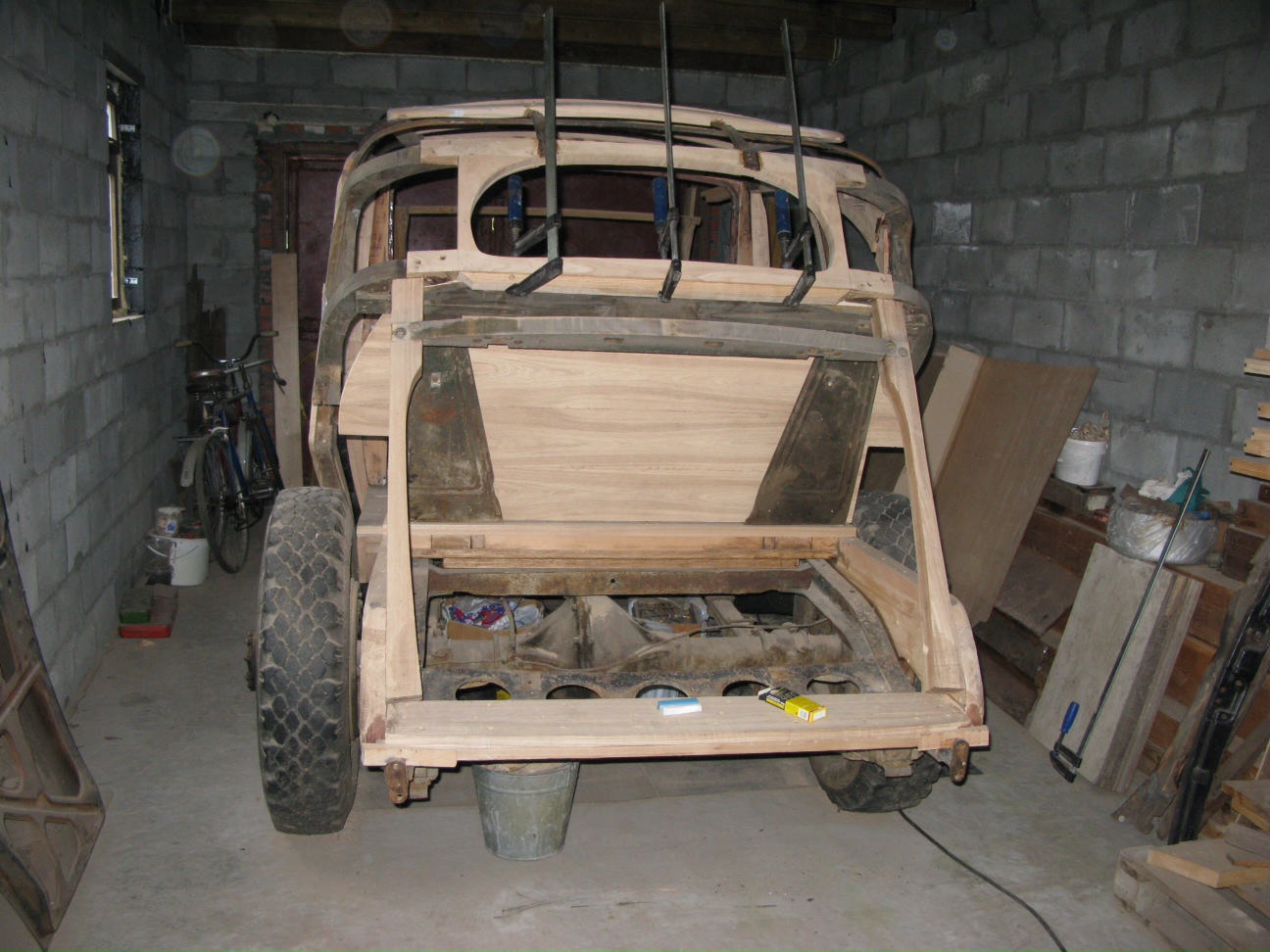

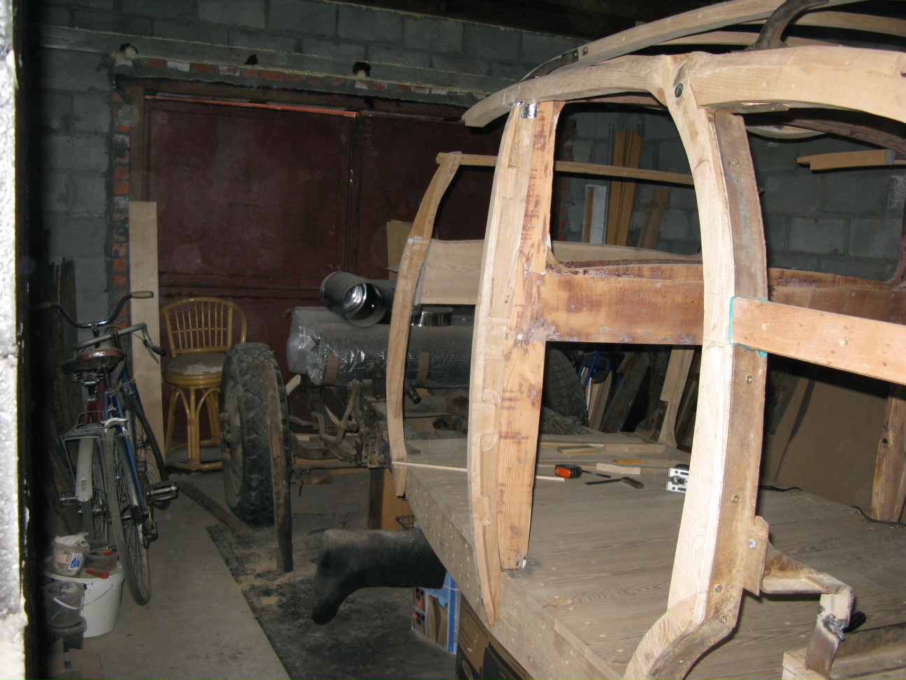

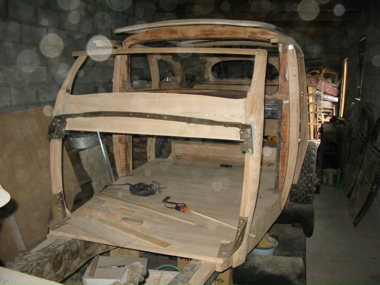

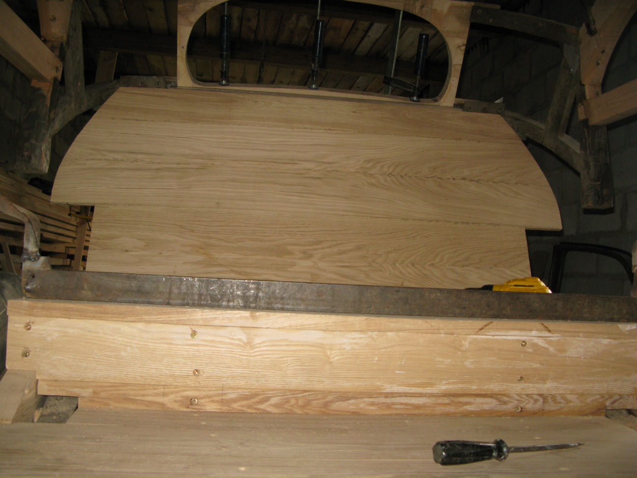

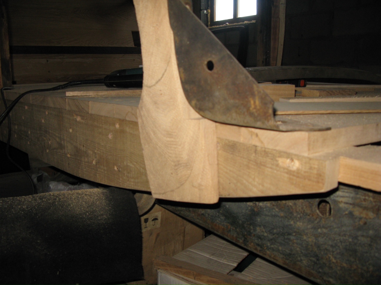

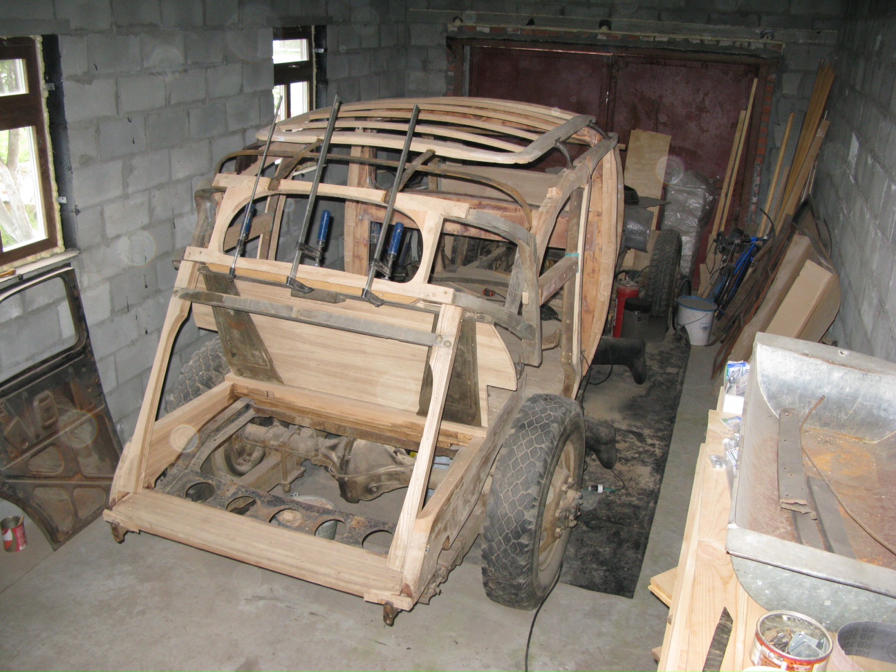

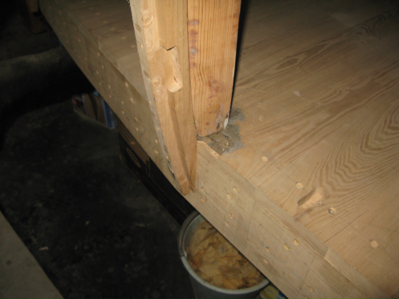

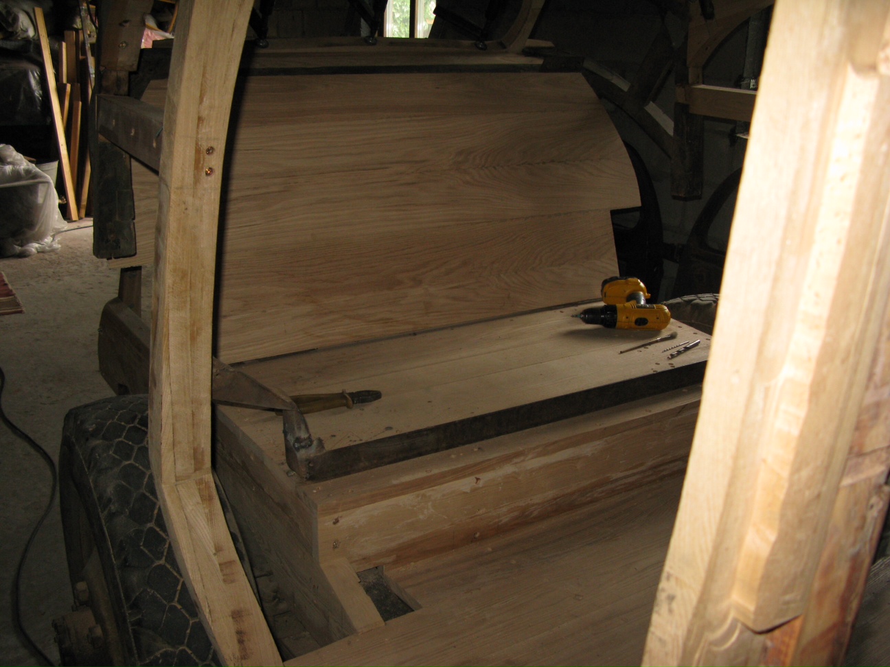

Миха разрешил показать процесс реставрации зис 101 в его мастерской:

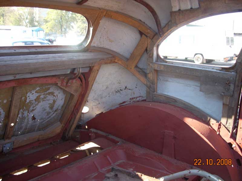

Переговоры с украиной где сейчас то же идет реставрация зис 101 свелась в некую выдержку-цитату:
Деревянная часть кузова состоит из 82 деталей серьезными являются только детали боковин задка (чаще всего они сохраняются лучше всего) трудностей с подгонкой передней части обычно не бывает так как металлические части жестко сковывают деревянную часть они попросту не войдут (не сядут в моторном щите) если где-то будет не верные размеры! проблем с боковинами и крышей в общем то же не должно быть! все подгоняется дверьми и примеркой самой крыши! основное в этой части кузова это правильные размеры новодельных деталей и четкая стыковка крыши и рамки лобового стекла! в этом то и состоит ювелирность так как все это в вертикальной геометрии кузова завязано на заднюю часть машины! повторюсь что задняя часть кузова сиденье дерево стоек (на которых расположены петли задних дверей) маленькие задние оконные проемы являются самыми сложными элементами деревянной конструкции при поиски кузова зис 101 именно на сохранность этих элементов стоит обращать внимание и еще на наличие перегородки т.к. именно сама перегородка и является несущей частью кузова в средней его части!

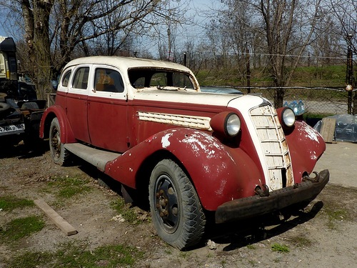

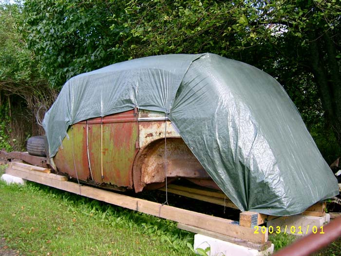

а это когда то жило в эстонии прям мой вариантик - может кто что слышал...

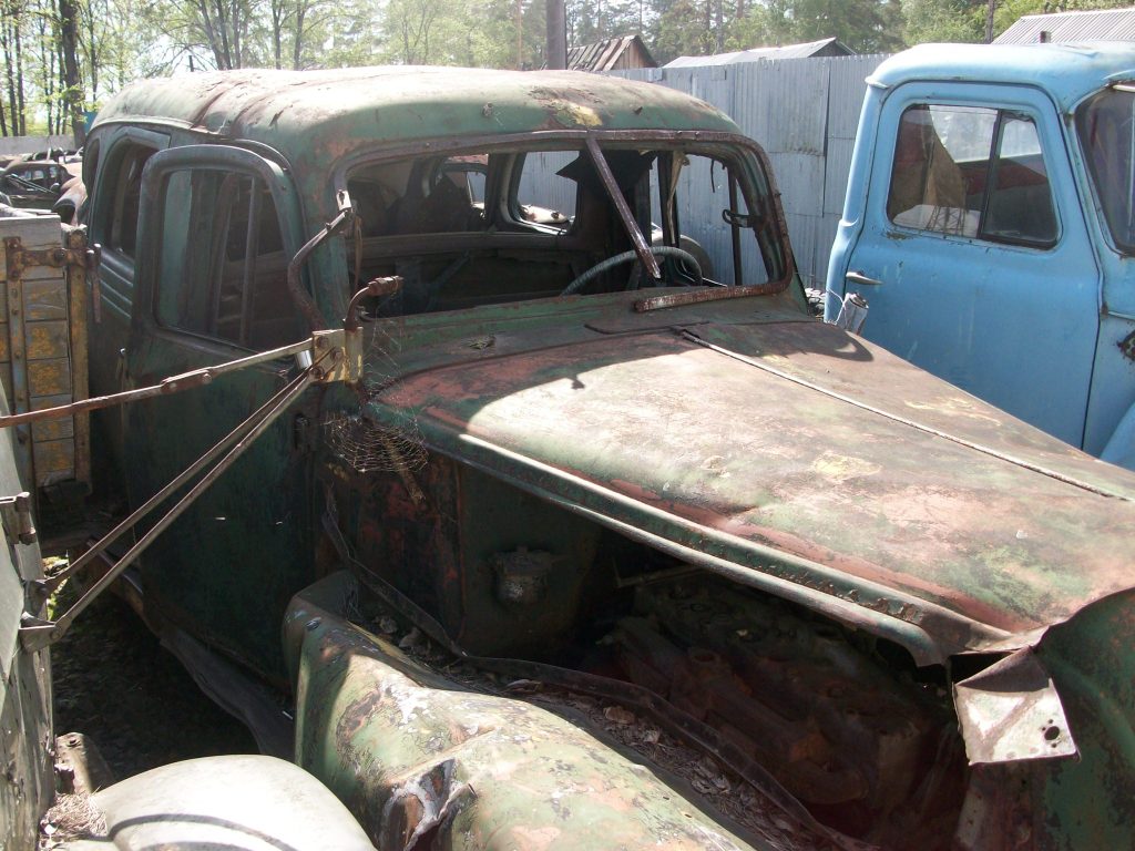

ну не все еще знают как выглядит 101 кто-то думает что так!:)
рна меня то же вохмутила еще на авито я в "Какие всеж удивительные попадаются экземпляры" про нее писал! :D
