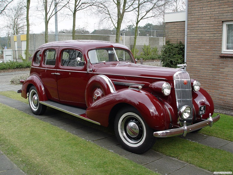

Gadzilla
19.08.2008
555
3
примерный ценник я понял! меня он устраивает как первоночальная отправная точка для диолога!
теперь следующий вопрос:
какие отличия в кокпитах зиса 101 и этого американца?
речь сейчас только про кокпит!!!!!
