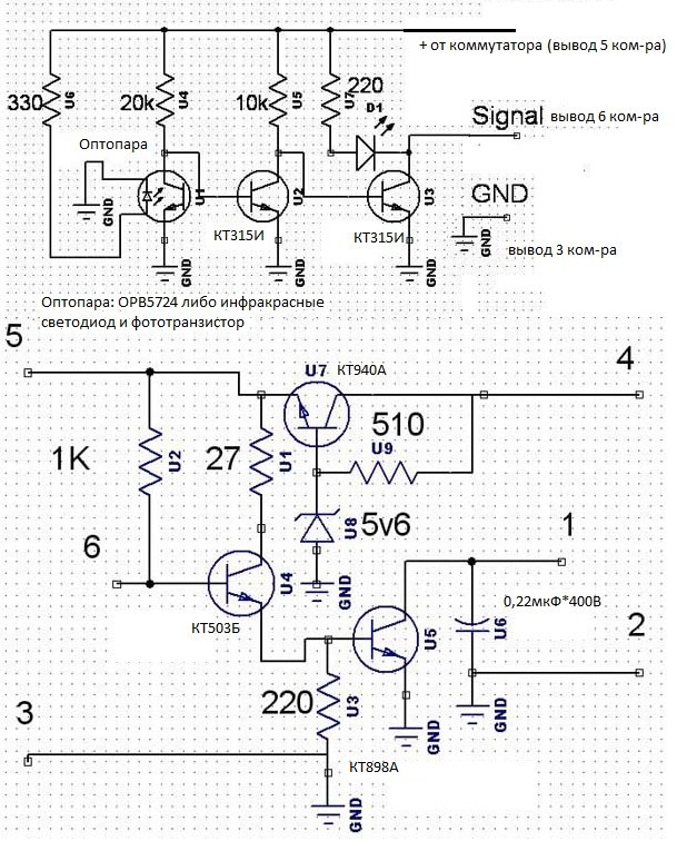

Похвастуюсь немного.
Сделал недавно себе на мотоцикл электронное зажигание с оптическим датчиком. Проверил в тестовом режиме-работает однако. От 6-ти вольт и от 12-ти. Только немного облагородить надо и поствить.

А почему именно с оптическим, а не с датчиком Холла? Хотя реализация хорошая.

На ИЖе прерыватель на генере стоит.

Немного подправленная схема(выходной транзистор).
P.S. Щас Артём будет набигать с вопросом "А нафиг самому паять, если можно купить приблуду с октан-корретором". :lol:

Я себе скоро ФОУЗ буду ставить с оптодатчиком на Ю5.
Оптодатчик точнее и меньше зависит от электромагнитных помех.
