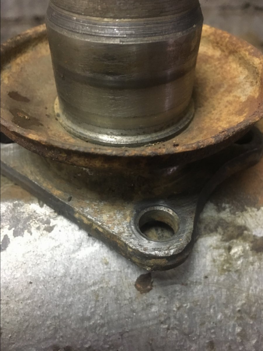

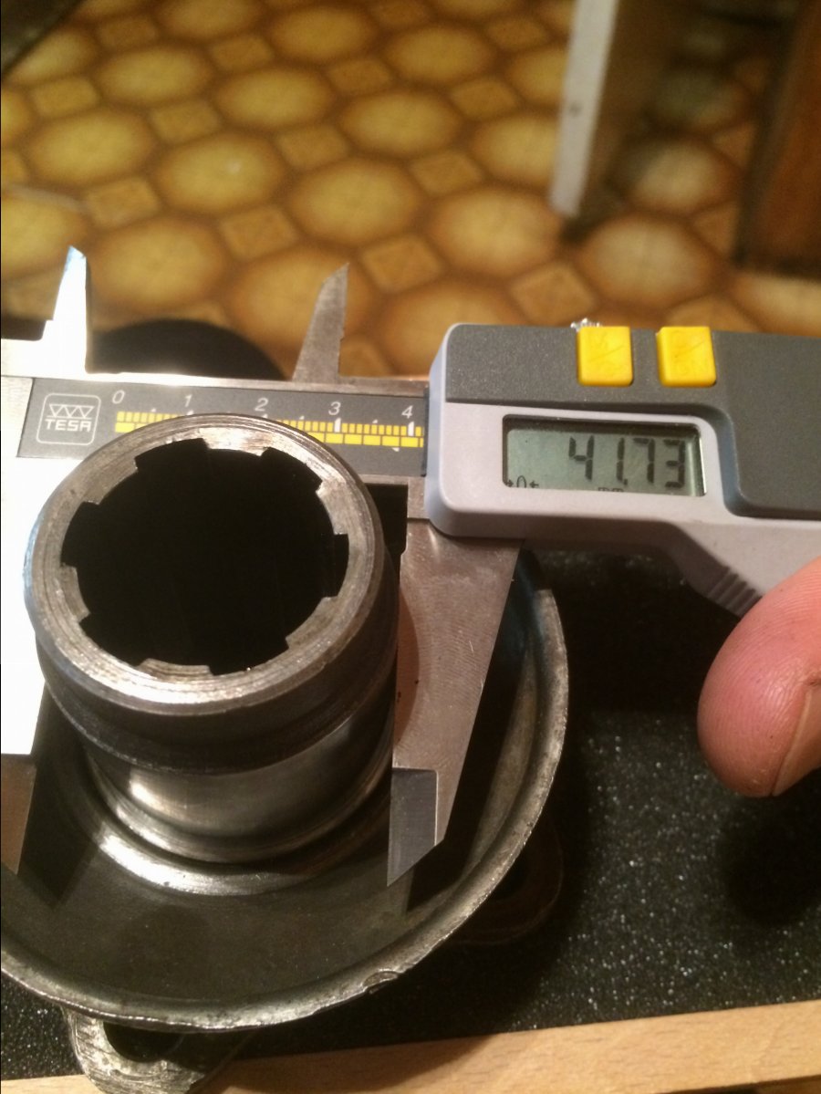

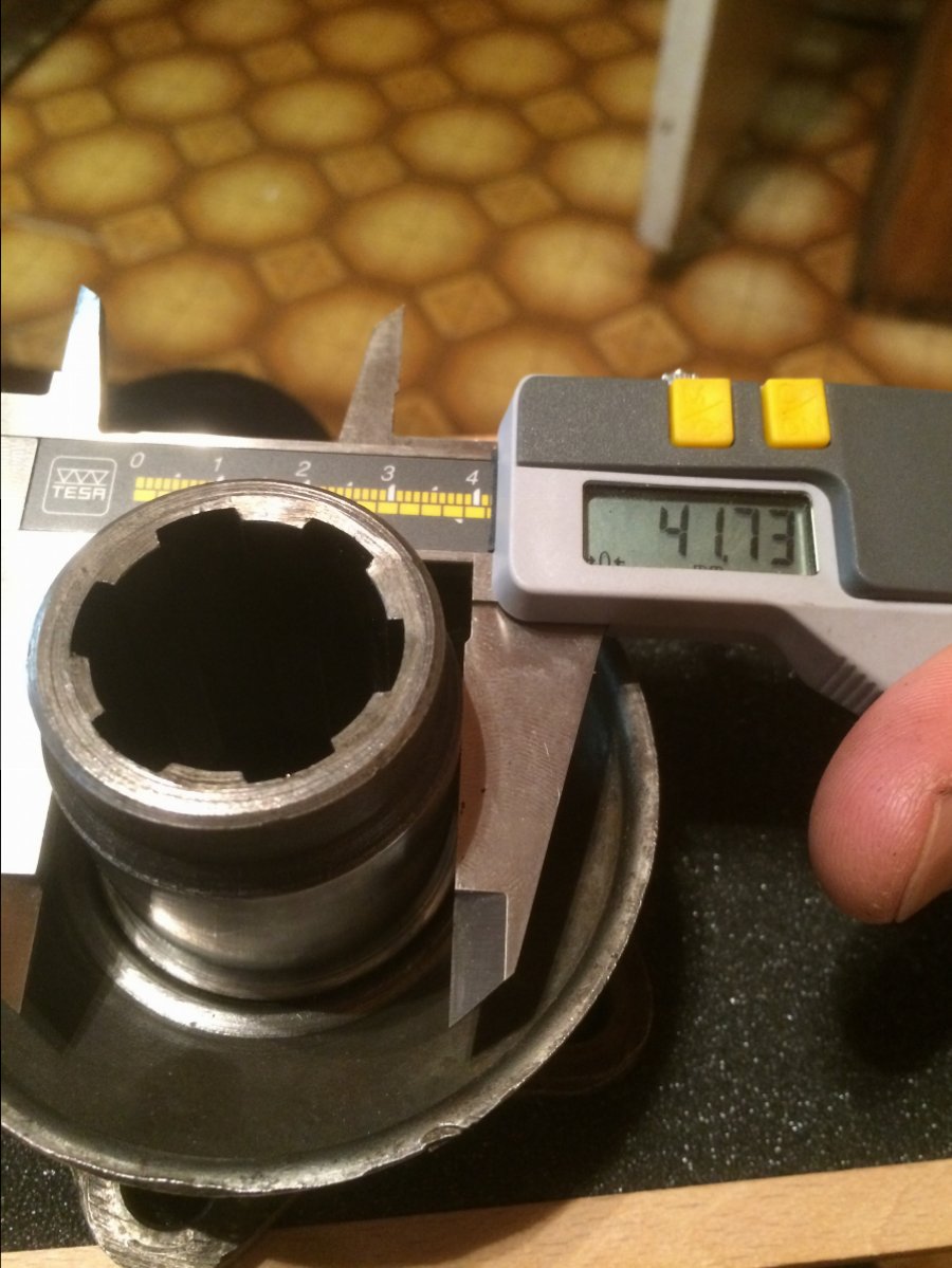

Фланец с двух б/у отдавал токарю пыльнуть. От работы есть след от сельника...

Сколько с фланца токарем снято? У моего не сильно поедено, даже не текло...

У меня токарь, ему говоришь пыльнуть, чтобы убрать ямку он и делает это... Сколько убрал - завтра замерю сколько оставил))) явки поищу, но я закрытые брал, но и открытые были. Теперь понимаю, что зря закрытые ... Опять надо вскрывать КПП и открывать...
Какой смысл в проточке? Всё равно рабочая кромка манжеты по тому же месту работает. Уж лучше пружинку укоротить или глубину посадки, в смысле место установки фланца изменить.

Пишите, будто ни разу не видели, о чем пишите, там всё ровно и отполировано. А течь появляется от износа и потери натяга , эластичности, ослабления затяжки и забитого сапуна.

вот не согласен!
течь ещё возникает из-за канавки пропиленной задубеневшим сальником
даже если сегодня не потечет, завтра 100% течь будет.
канавку оставлять нельзя! если она есть

На фото размер после *пыльнули* вполне рабочий размер, т.к. Родной сальник "садится" с нятягом.

К сожалению фланец с выработкой.

СЭМ, спасибо! У меня такой же(

Шлифануть и в путь.

Фланец таки найден, остальное в поиске.
