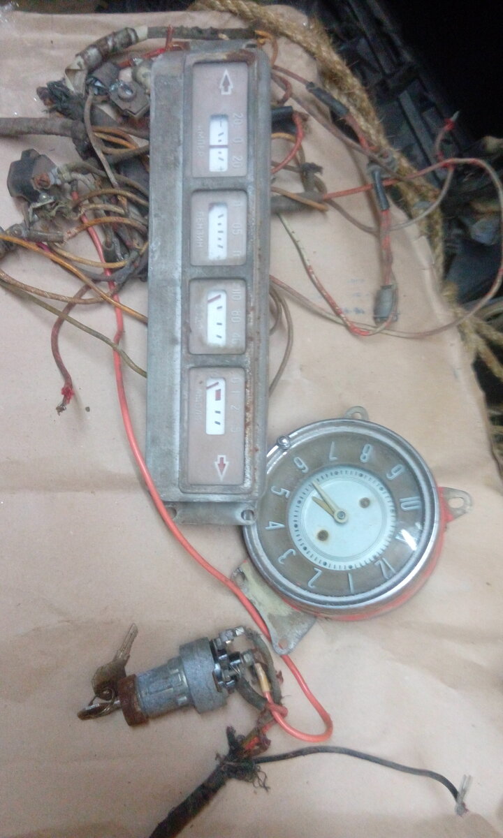

не знаю он или нет, пусть скажут про него, если он фото могу подробнее сделать

Нет, фотография замка 3-й серии. Это прямая ссылка на нужное сообщение в теме.
И да, на вашем фото именно С2H5OH ;)

Спасибо за фото! Теперь готов купить замок,можно без ключей и гайки

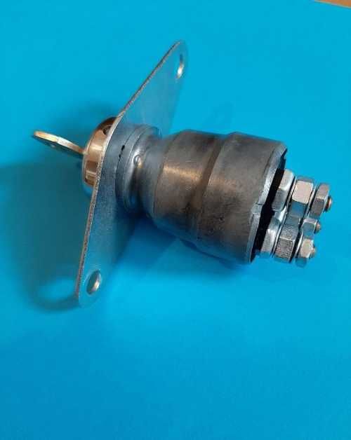

Чего то у меня большие сомнения что это замок от 3 серии . Кажется это более позднее что-то с положением электростартера . Нужно ключ покрутить и понять сколько тамположений

Да, СЭМ прав, ВК330 на замке написано, и гост 84 года стоит. Значит в теме которую я цитировал более поздний замок с гайкой от победы. Ошибочка вышла.
Вот тут есть, по крайней мере, 4 вида замков. Какой из них от третей серии не уверен - http://gaz20.spb.ru/catalogue/52_electrics.htm

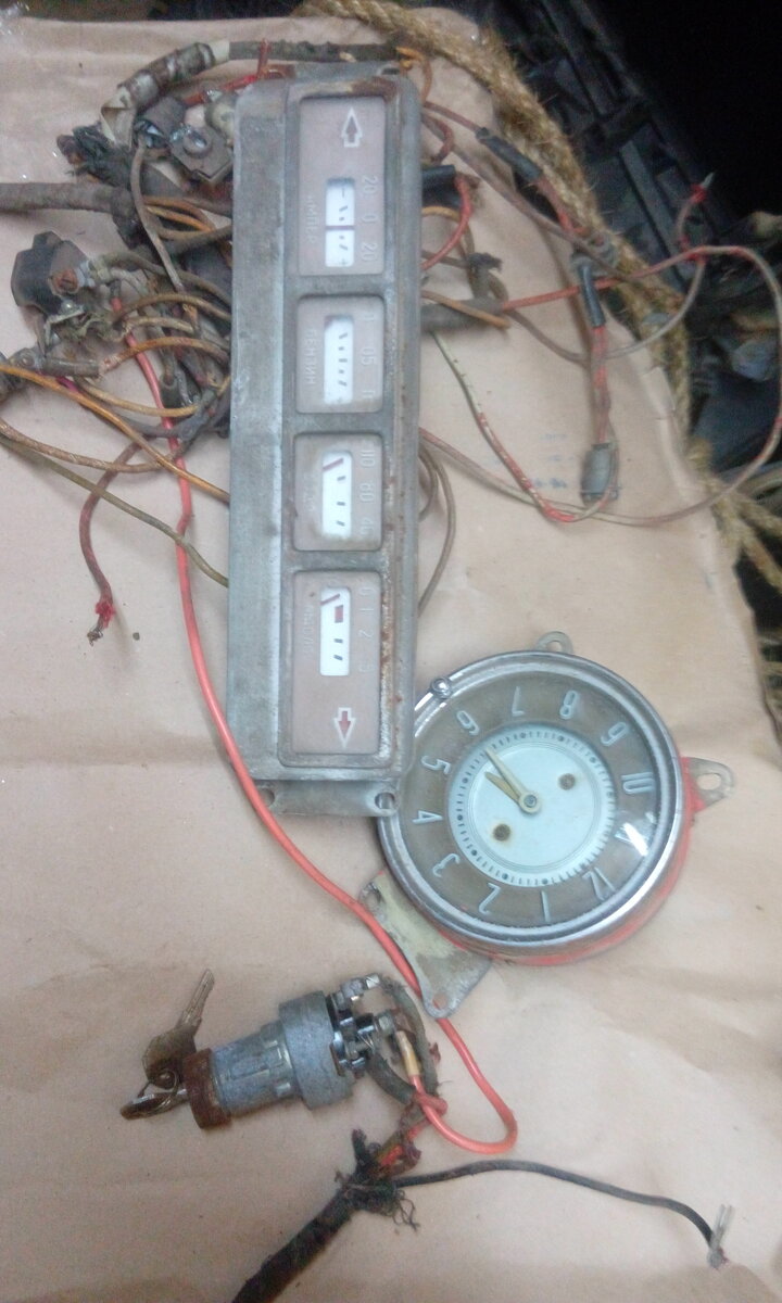

у меня есть ВК330Б там положение есть на стартер, завтра посмотрю и напишу какая марка и положения

смотрел, первое положение фиксируется, второе пружинит обратно, на стартер по ходу
13 311
5 511
В родном замке пружинить нечему, на трешке есть второе положение для приемника, но просто щелчок, без пружины
На попе соответственно доп вывод

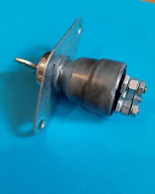

Про дополнительное положение понятно,осталось только фото найти или маркировку родного
Старик Макгаккет
1 578
3 054
Вот вроде наш. Три контакта. Вправо зажигание, влево радио.
