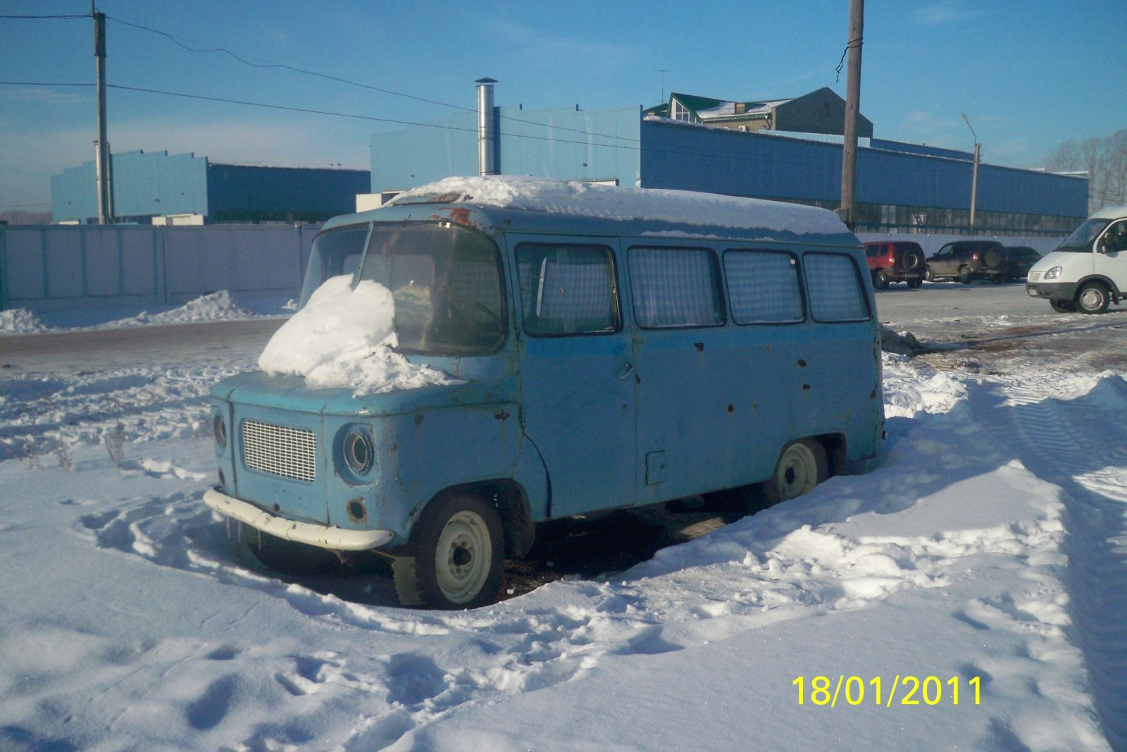

Ходит мнение что задний мост от М72 и микроавтобуса Нысса взаимозаменяемые, так ли это???

Взаимозаменямы немножко не то слово. Мосты ГАЗ-21, ГАЗ-20, ГАЗ-12(если не путаю), Жук, Ныса, Варшава так же взаимозаменяемы.
Мосты М72 и Ныса идентичны по конструкции.

Всех моделей Ныса мосты с одинаковой конструкцией до тормозного щита.Ранний мост точ в точ М 72,поздные отличаются только щитами.

Жук да,Баркас не. VEB Barkas-Werke это немецкий завод,с Победой и М 72 не связан.
