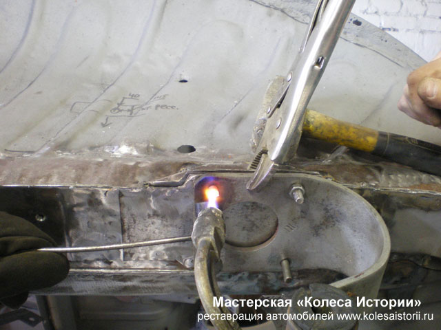

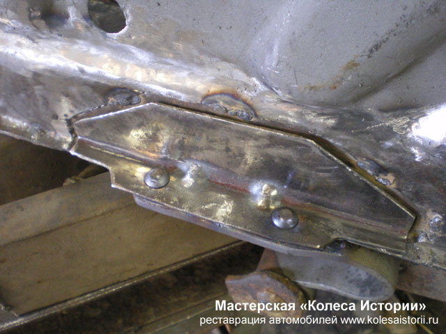

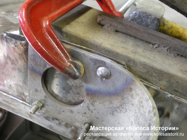

можно и болты, будет держать, но лучше так :)

А после газосварки, серьгу не отпустит ? Судя по пятну синему, площадь нагрева большая.
Вообще то по технологии клепки греют только саму заклепку....
