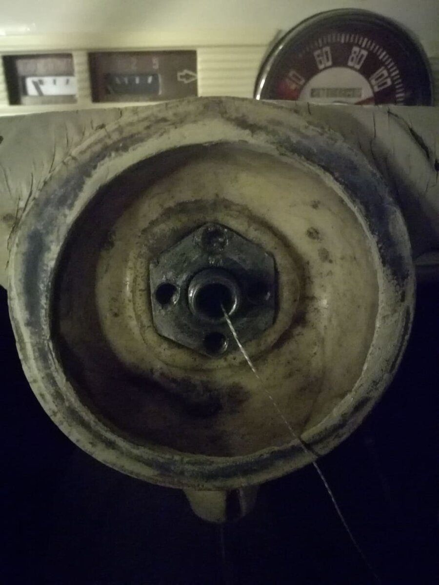

Здравствуйте, у меня победа ІІ серии. На машине стоял руль от 21 волги еще со времен покупки, хотел временно поменять его на победовский III серии (он просто в хорошем состоянии и красивый) пока не отреставрируется родной ІІ серии. Отдал его механику, но тот говорит, что победовский не налазит.
Что лучше сделать?
-Заменить рулевую колонку на родную? (станет ли родная если там мотор от "бобика"?),
-Или отдать токарю, что бы подпилил колонку( но тогда это уже не маленькая замена, а серйозное занятие) или руль?
Может кто сталкивался с подобной ситуацией и какой выход был бы оптимальным, по вашему мнению?
Буду очень благодарен за собеты.
Фото старого руля:
11 912
3 195
Быть этого не должно. Все шлицы у Волг, побед и даже москвичей с уазами одинаковые. Скорее не пускает труба вала, может она на редуктора закреплена выше чем надо. Опустить её вниз ослабив хомут и смотреть
Спасибо.
Да, слышал и думал, что будет одинаково.... Сейчас пойду смотреть, что у них там не налазит....

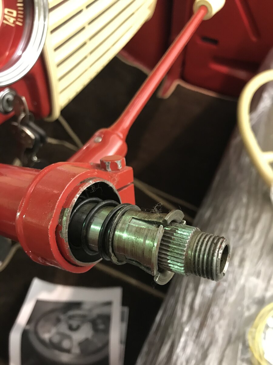

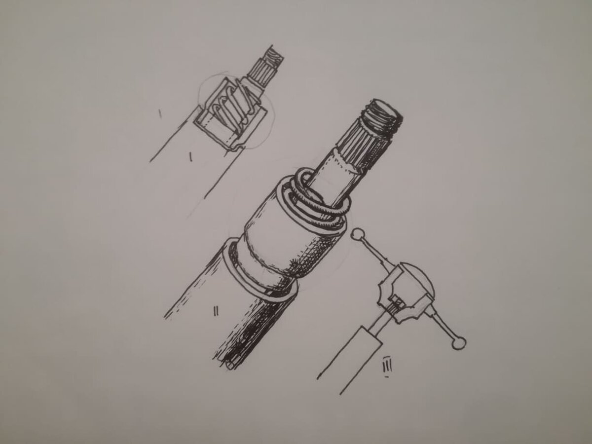

Немного смешно все получилось. Оно не налазило им не "вширь", а "вглубь". Тоесть проблема не в шлицах, а в длине вала. Там была насажена какаят-то трубка (это называется "втулка"?) с подшипником и пружиной внутри, которая и не давала до конца шлицов насадить руль. Сделать фото забыл, но по памяти нарисовал (только не помню так ли она соединяется внизу), но приблизительный вид понятен:
Говорят, что если без нее, то руль будет немного люфтить и выглядеть отвратительно, как на рис ІІІ.
Вопрос вот такой, эта "втулка" она в оригинале существует и является ценностью или это какаято доработка, которую можно укоротить на 1/2 см и поставить тот долгожданный руль? А то так не хочется, что бы они лезли к хомутам с другого конца, там еще какая-то неожиданость найдется и тд.

Без фото нельзя сказать, самодельная эта втулка или некая компиляция. Но изначально я и озвучивал гипотезу про недостаточное выступание кончика вала с шлицами

По валу скользит коническая втулка с разрезом, входит в подшипник, поджимет её пружина, втулка центрирует вал.

неплохо эскизите! поначалу подумал рисунок из старой книги!

Может рулевая не родная. Где-то читал, что на Победе рулевой вал длиннее чем на Волге.

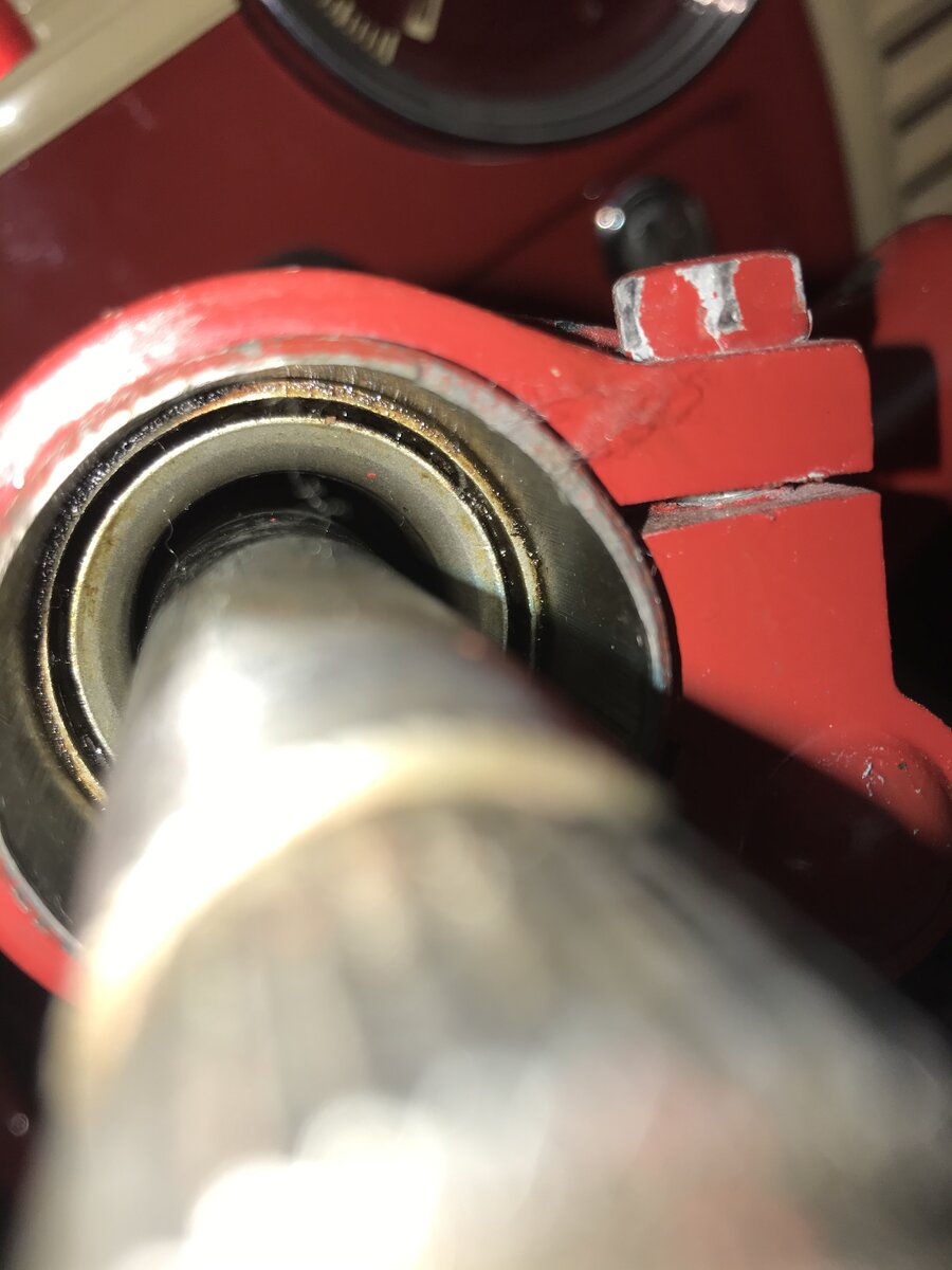

Да , вал м20 и М21различаются длиной. Так и трубы разные. На 21ю ставится механизм переключателя поворотов. Здесь сделали проставку под подшипник. Все решаемо. Я себе на 21й делал переходник под 24 механизм....
Самое простое укоротить трубу на нужную длину. Но возможно можно просто переделать втулку или впрессовать подшипник в трубу. Заочно сложно принимать решения, нужно больше информации, размеры.
Если подшипник запрессовывать в трубу, то надо определиться с глубиной посадки и закернить , т.е. сделать упор для обоймы.
На фото у меня не правильно, надо сначала втулку, потом пружину.
3 208
2 666
Конечно втулка в подшипник входит . Затем пружина и потом руль .
