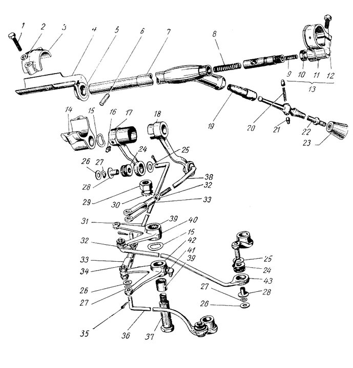

Сегодня поменял карбюратор. Безрезультатно... Правда, поменял его на старый раздолбаный к-22. Завтра покупаю новый в магазине и буду смотреть что будет. Попутно снял трамблёр и завтра поменяю подвижную площадку и бегунок с крышкой. Попутно вопрос про люфты - смотрите на фотку. Там трамблер, понятно дело, не победовский, но сути не меняет. Какие люфты проверять? Те что отмечены красными стрелками или белыми? Т.е. люфты на поворот или на вправо-влево?
То-что белым.

Люфт смотреть поперечный(белыми стрелками), и еще посмотрите износ кулачков на валу трамблёра, бывает неравномерный, соответветственно зазор в контактной группе плавает и двигатель работает неравномерно.

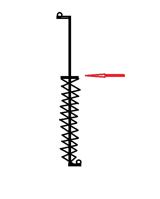

Плавающий холостой может быть из-за того, что пружина выходит за ограничительное кольцо, и толкает тягу вверх, а при проверке становится в нормальное положение, изобразил эту тягу схематично;)

Смотрим ось дросельной заслонки в карбюраторе. Она находится в нижней его части, бывает из-за выработки её подклинивает, временно лечится установкой "паразитной" пружины. Симптомы очень похожи, при сбросе газа обороты не падают до холостых, но стоит чуть тронуть педаль газа, или резко отпустить и они в норме.

Карбюратор ВАЗ. Про пружину понял, ось разбирать неохота... Посмотрю сначала пружинку.
