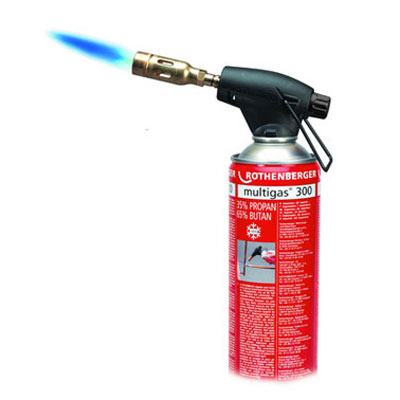

а я вот взял горелку газовую и все аккуратно ножечком снял ))) ни те грязи ни те пыли ни те кислоты

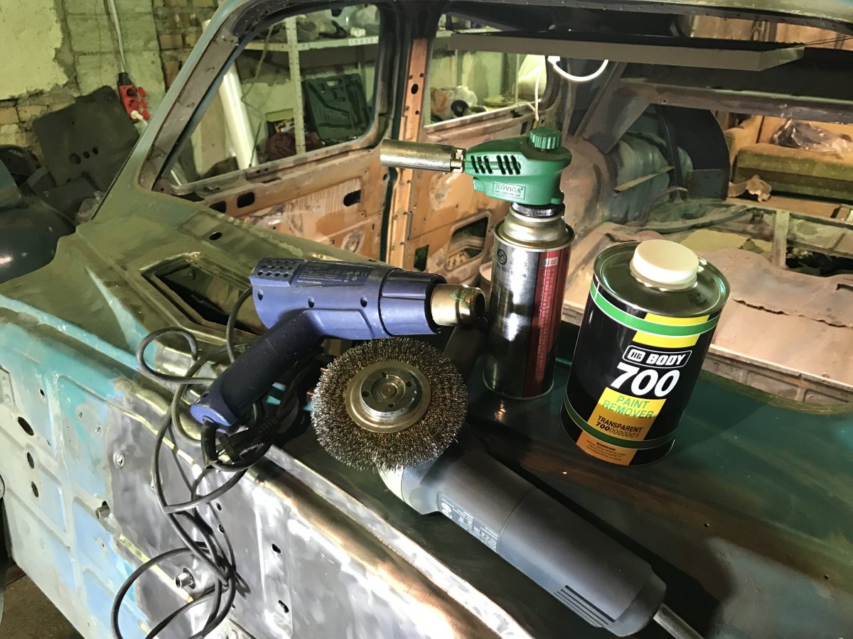

Сегодня ещё поискал пескоструй....ниже 20тыс₽ не берутся, а если ещё салон....+10...
Купил сегодня 2 литро body700 для работы.
Попробую и так!! Именно ножиком или шпателем??
Я боялся металл перегреть...однако, силу факела можно отрегулировать.
Строительным феном и ручной металлической щеткой. Нагреваем и тут же сдираем нагретую краску .
Про фен забыл! Фен строительный есть!! И так тоже попробую!!
9 271
10 204
Я ножиком старым ))... как только краска начинает пузыриться - греть хватит, металл потом горячий, но не перегретый ... в фене 400-500 градусов )
просто пламя горелки быстрее краску нагревает, а фен пока металл не нагреет , краска не пойдет ... ну это я я так думаю
