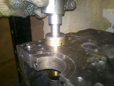

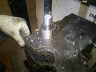

это что за многообразие форм и размеров?
ооо))) это чудо оправки - пуансоны и матрицы))) Буду прессовать сделаю фотоотчет)
4 размера поэтому столько деталек, так мало того, часть использоваться будет для запрессовки втулок шатунных пальцев ))

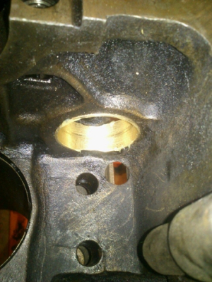

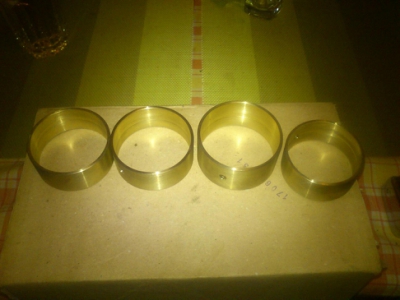

вот втулки, второе отверстие в первой будет по месту

Чертежи нужны как втулок, так и ответных поверхностей. И втулки не проверялись на двигателе( будет риск...

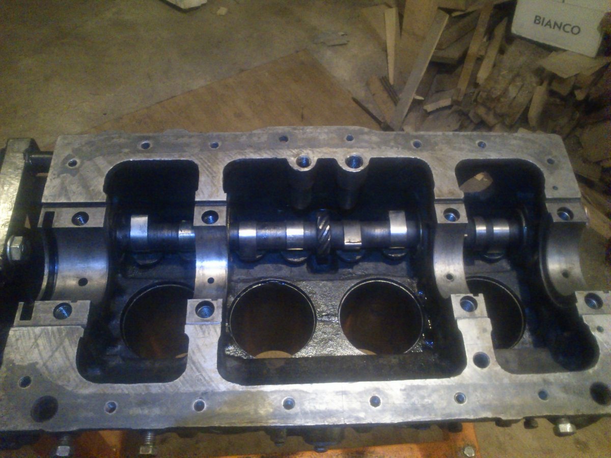

ну вот как-то так ))) вроде все получилось)) вал крутиться свободно и без люфта!.. на бабитовых втулках положено от 0.025 - 0.07
сколько у меня я не знаю.. но крутиться 1 пальцем свободно.

распредвал на месте ) результат труда будет известен позже )) надеюсь не заклинит
965
Вал как то обработан? В плане кулочков?

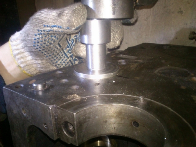

9 138
9 405
поиски разверки, борштанги и прочих горизонтально-расточных станков результатов не принесли...
втулки запрессованы после чего притерты к распредвалу простым способом )) зазор составил примерно 0, 07 на холодную...
что будет при нагреве мотора?? а кто его знает .. коэф. расширения бериллиевой бронзы 9.4 сталь 7.3... примерно
соберу, заведу... прогрею...))) даст бог поработает ещё)...
