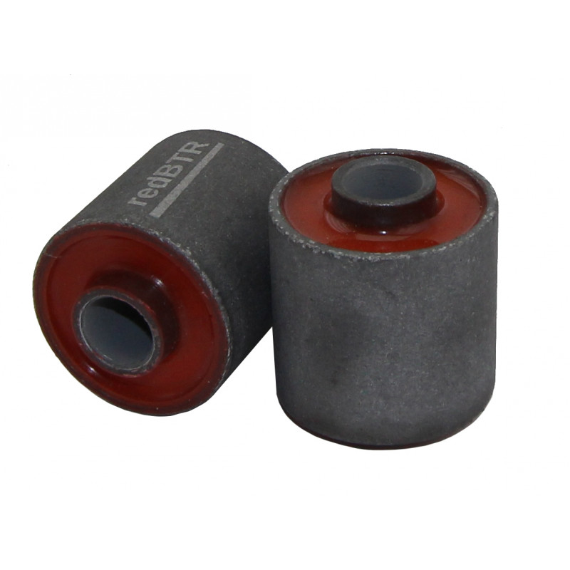

Собственно по конструкции и у м20 и м21 в стянутом состоянии сайлентблок получается. В проушине рессоры стоит втулка стальная в которую внедряются втулки резиновые. Только идет конкретный износ и втулки стальной и резиновой, ладно резиновую выкинул и новую вставил, а стальная она развальцована и менять, вальцевать еще та прелесть.
Почему бы сразу в проушину не запрессовать сайлентблок, по типу современных?

Сайлетблок современный в стальной обойме и ставить прям в проушину рессоры, старую стальную тонкостенную втулку выбросить.

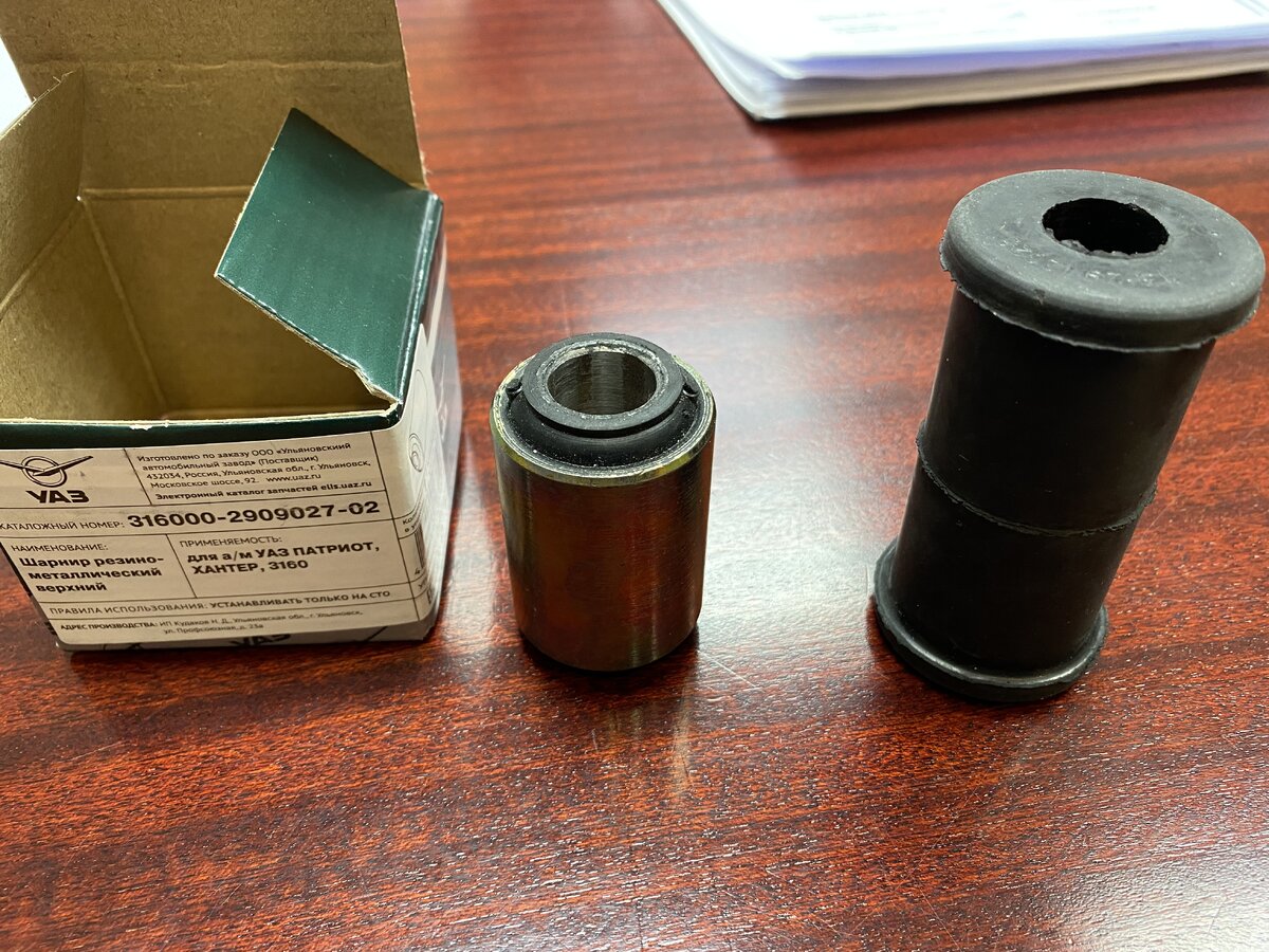

Проанализировав все выше изложенное, склоняюсь к классике жанра, втулка более мясистая для кручения чем сайлентблок, контакт с проушиной весь масив втулки, у сайлентблока один минус - зажим в проушинах только по втулке пальца или винта.
Но как говорил классик - «О сколько нам открытий чудных готовят просвещенья дух и опыт, сын ошибок трудных, И гений, парадоксов друг, и случай, бог изобретатель», приобретены два сайлентблока уаз хантер, размер около нашего.

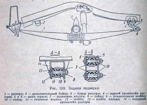

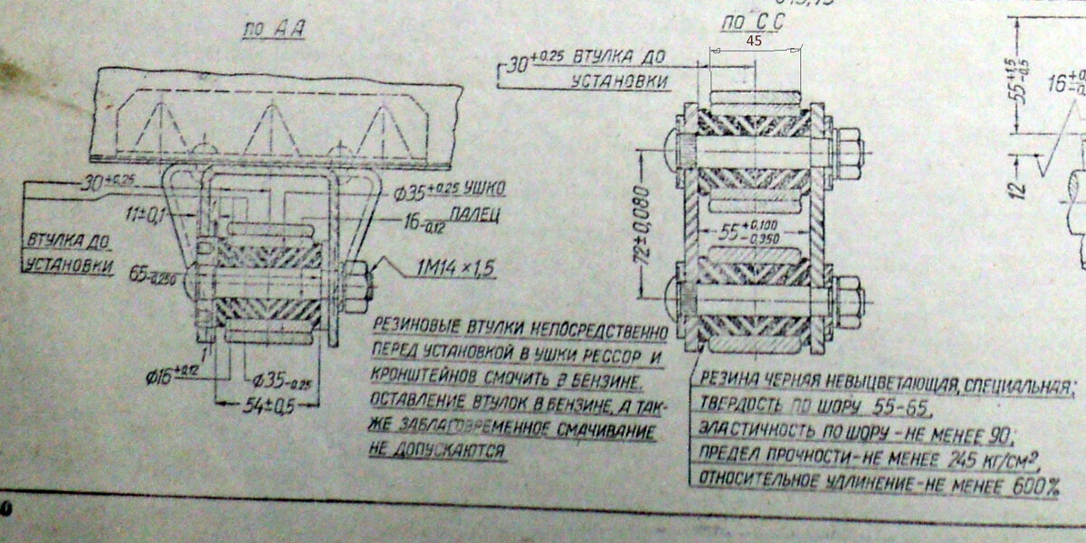

А нет ли у кого более четкого рисунка или чертежа узла передней опоры?
Просматривается шайба милиметровая, на разрез 1-1 не похоже и штриховка деталей разная. Между грибком и втулкой.

Шайба 1 мм, были в продаже в Ретродетали

На левом чертеже между щекой кронштейна справа и правой резиновой втулкой ставилась шайба 1мм. Называлась шайба усилительная. Можно найти более качественный чертеж по поиску *передний кронштейн рессоры ГАЗ 21 *Волга*-рисунки. Поз.№9.
Впоследствии наверное упразднили.

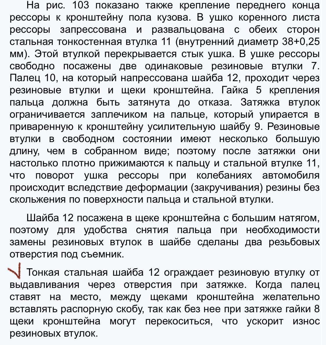

Нашел описание по этой шайбе у 21, но действительно в основной массе этого узла в последствии ее нет и у 21, и у 24 и т.д.
