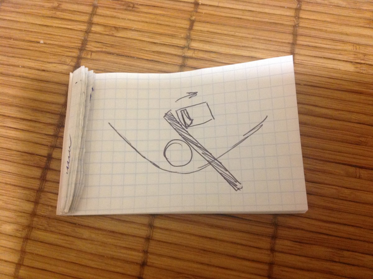

Можно открыть. Отвертку аккуратно вставляешь между языком замка и направляющей. Если зазор плотный, то взять тонкий и колёный штырь. Одной стороной упираешь в направляющую, а концом за язык замка. За который трос цепляется. По часовой стрелке двигаешь язык, а капот кто нибудь пусть поприжимает, пока не отскочит. Там краску впринципе не поцарапаешь.

Вот так...

Так ещё проще. Толкни отверткой язык, и всего делов! Вообще никаких коленых прутов не надо, подобрать отвёртку, толщиной, соответствующей толщине зазора закрытого капота.
