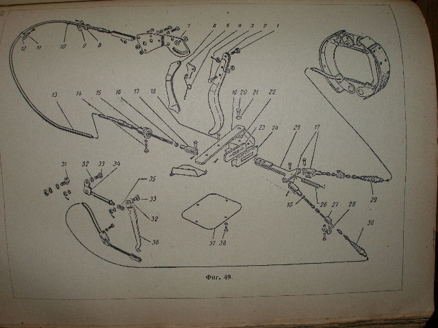

Джентльмены. Снимается ли вообще эта деталюшка(20-350810-В). Его снятию мешает облицовка уплотнителя уравнителя :mrgreen: (20-3508120). Как эта облицовка вообще к кузову крепится, приварена что-ли? Подскажите кто сталкивался.
Кстати, из чего сделан уплотнитель уравнителя(20-3508121)? Не пойму сам, резина или войлок?

Приложите страничку каталога, по цифрам сложно судить о каких деталях речь, а в электронный каталог невсегда удобно заглянуть.

Уравнитель-позиция 25, уплотнитель уравнителя 23, облицовка уплотнителя 24.

Уравниватель снимается! Вытаскивается он внутрь короба, для этого необходимо прижать уравниватель в одну сторону, и продеть одно ухо "Т", затем вытвщить второе. Предварительно отсоединить уравниватель внутри короба от др. деталей. При прижатии уравнивателя в сторону, необходимо прижать его посильнее, т.к. он сперва упирается в уплотнитель 23, который имеет немного меньшее окошко в отличии от облицовки уплотнителя 24. Но при этом уплотнитель имеет с обоих краев окошка прорези! Материал - войлок.

Крышечку уже снял. А разобрать до конца хочу перед отправкой кузова в пескоструйку. :mrgreen:

Спасибо за подсказку. Попробую на днях. Уравниватель уже от всего отсоединён, болтается в прорези короба. :D

Я крыжечку механизма ручника перед пескоструйкой снять неуспел, и зря, сейчас выгреб от туда несколько киллограмов рыхлой ржавчины и песка. Не сильно правда расстроился, взял болгарку и вырезал этот кором с корнями :)
