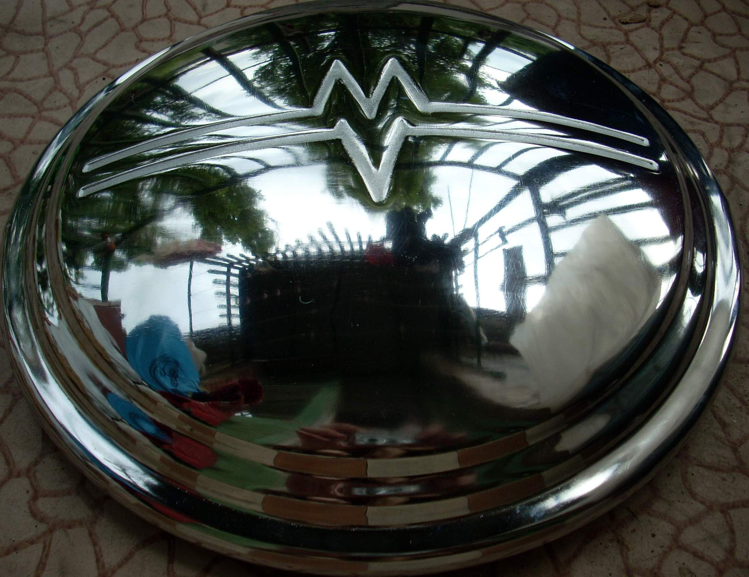

АлексейРиО
04.02.2006
1 710
Если представлен лучший образец хрома, то качество гамно!!!

Рио в своем репертуре....
Все зависит от цены. Полировка тут гдето на 4- или 4-ре хром навернео положен качественно...
в общем я бы на такое согласился, еслиб мне отдали на дополировку перед меднением и после меднения... ну и цена была бы соответственно в разумных пределах - не более 3$-5$ за кв. дециметр... точнее даже за 3$ нераздумывая согласился.

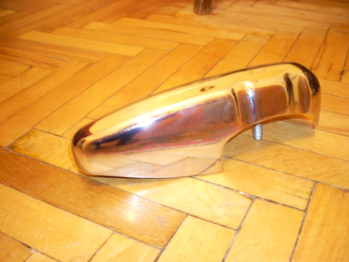

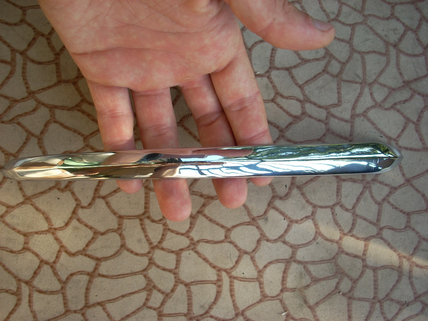

такое качество устраивает?

Прошу пардона, но я заметил, что на резьбе
крепежного болта клыка нанесен хром. Болт
вообщето надо бы снять перед хромированием,
а при невозможности хотя бы обернуть изолентой.
Или то у меня в глазах мерехтит? :wink:
вживлял я болты в клыки и после нанесения хрома. но, во-первых, это непросто; во-вторых, имеется риск поцарапать или еще как-либо повредить поверхность. следовательно - это не есть правильно. тем более, что изначально болт намертво зафиксирован в клыке. и мне кажется, что с завода клык готовился именно в такой последовательности: сначала фиксировали болт, затем - покрытие
В моих клыках болты (мебельные, с квадратной частью под головкой) вставляются на байонет, никакой "мертвой фиксации" нету. Возможно, были различия между сериями.
Restavrator
13.02.2009
595
Украина.Киев
www.oldcarservice.com.ua
Никаких различий нет.Все болты были сьемными,с "квадратом" который их фиксировал. Другой вопрос что все переколхожено и в большинстве случаев при ремонте их просто приваривали.
