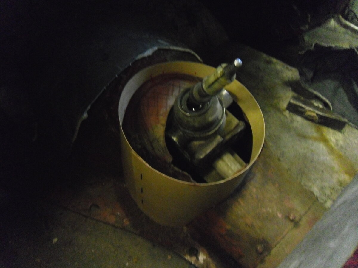

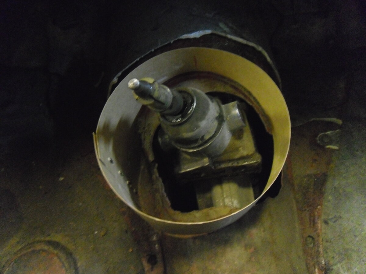

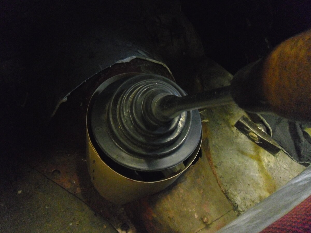

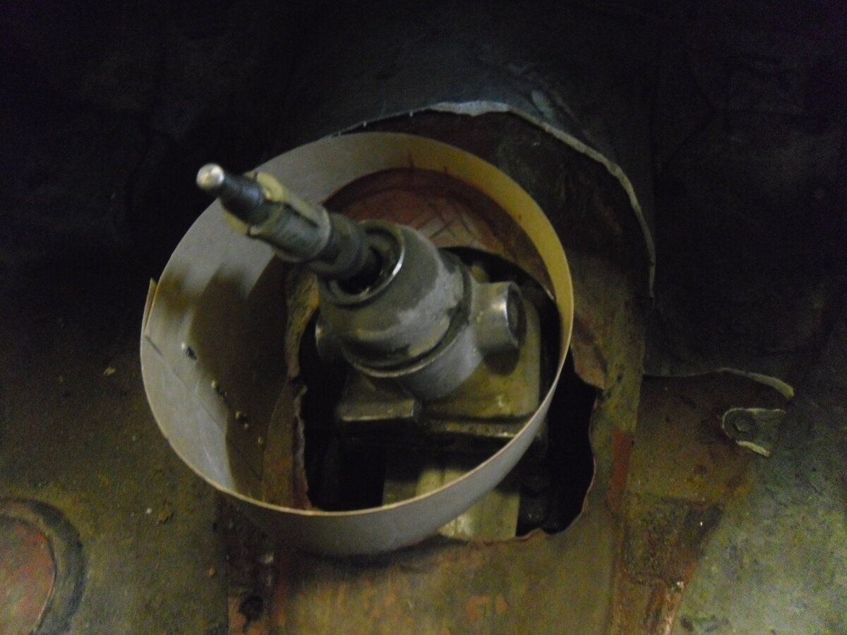

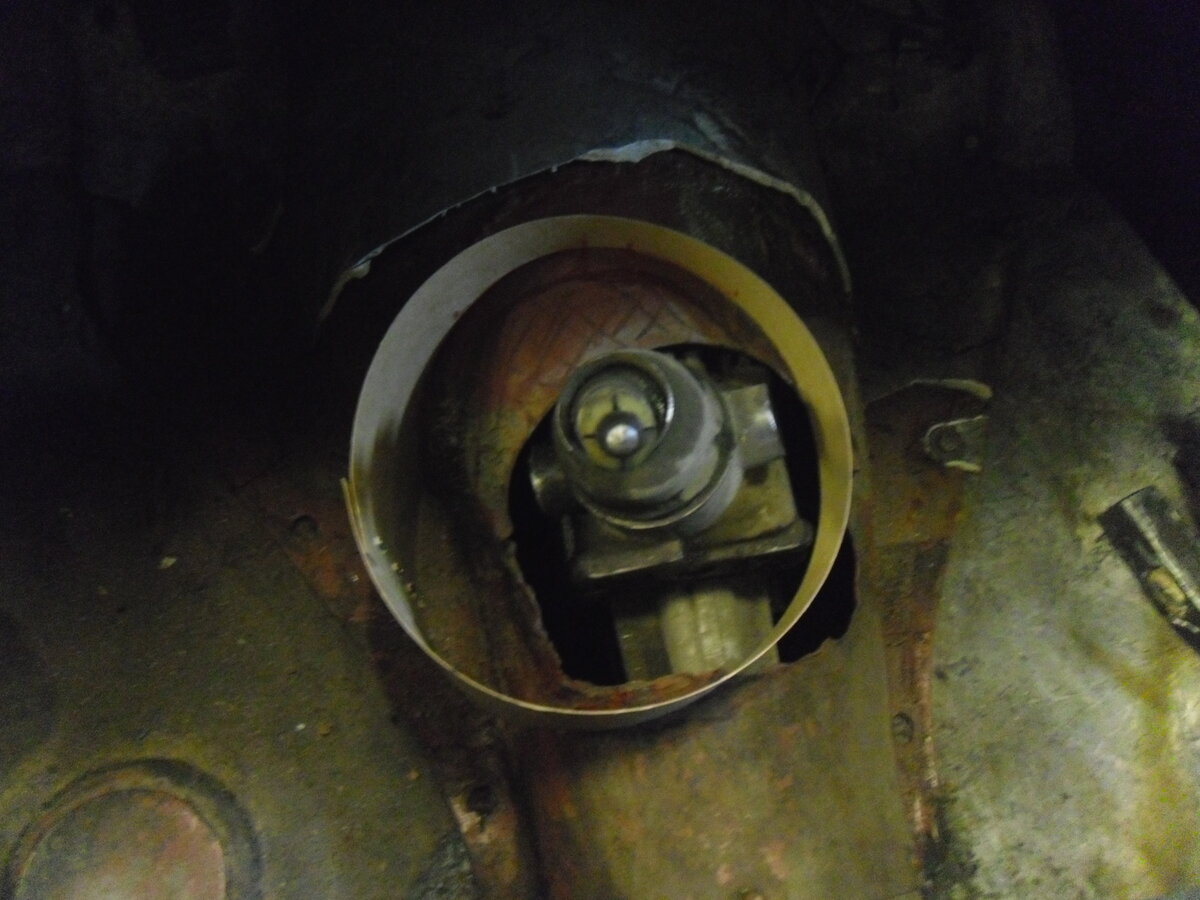

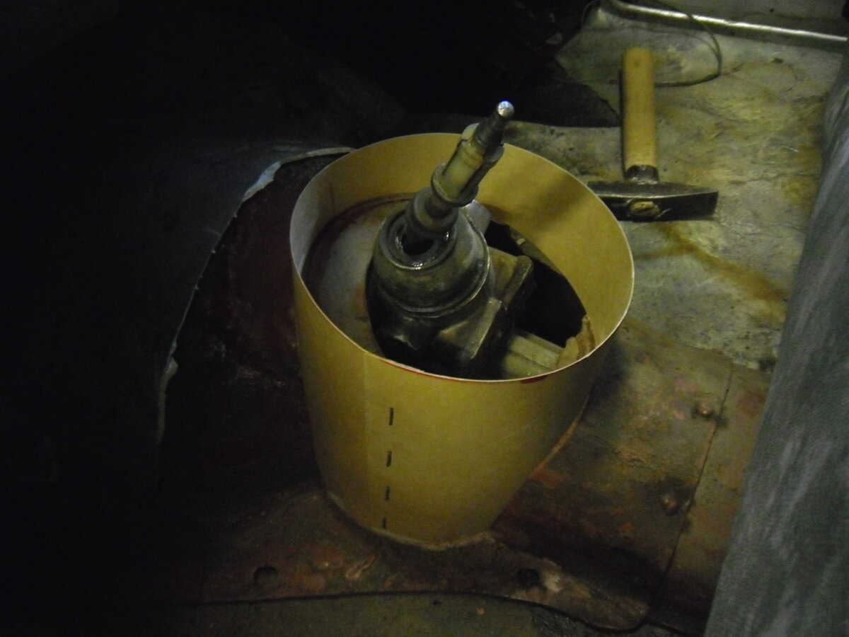

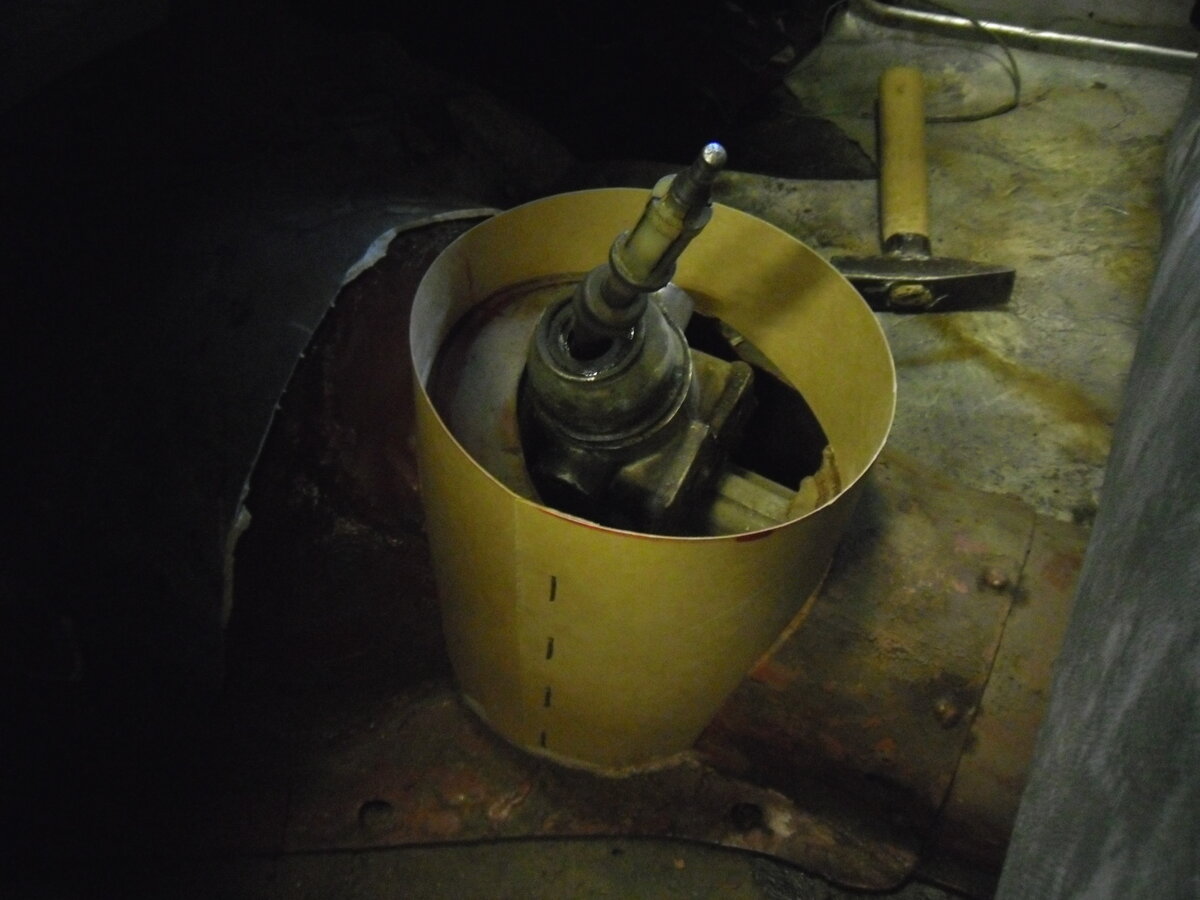

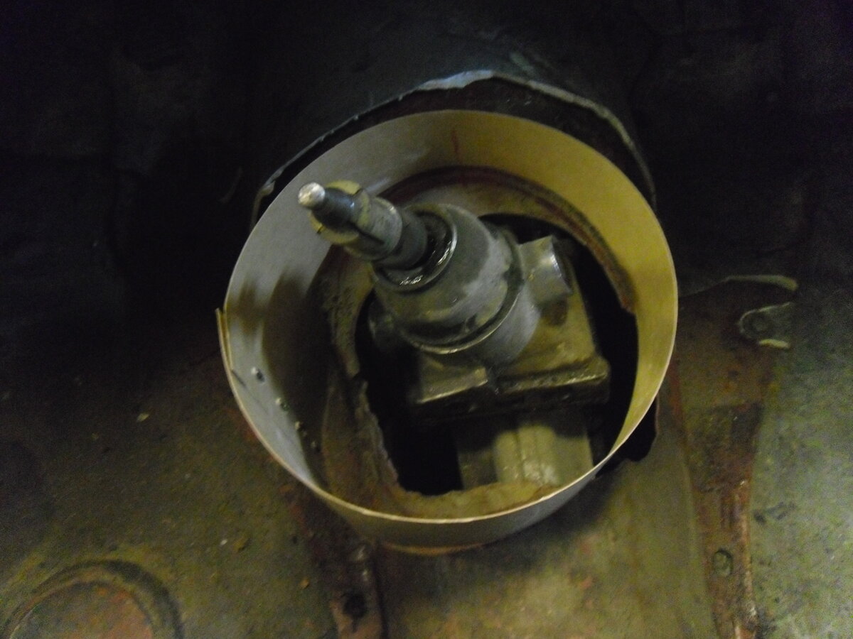

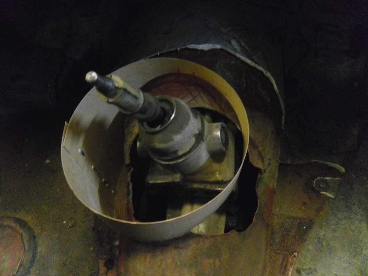

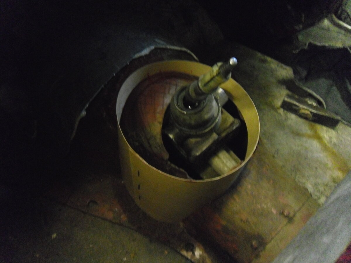

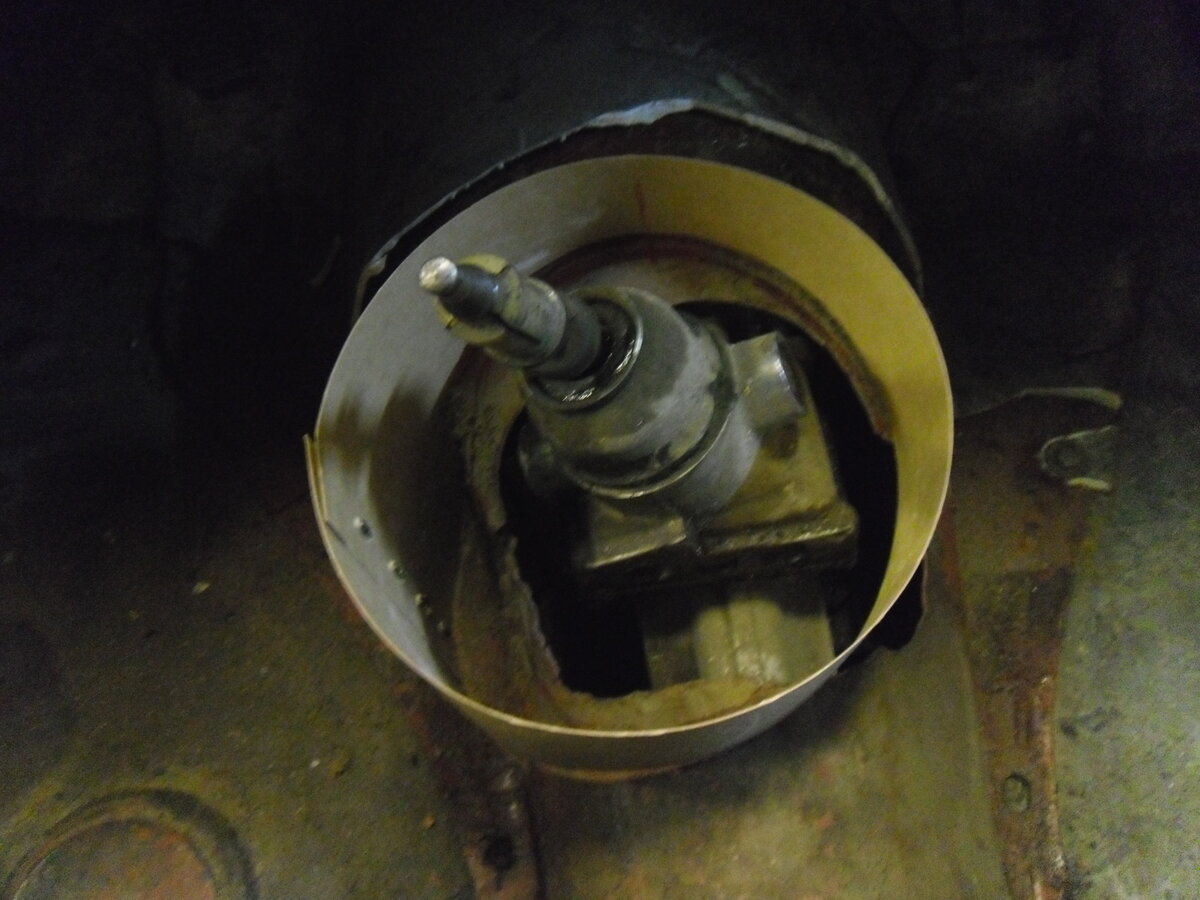

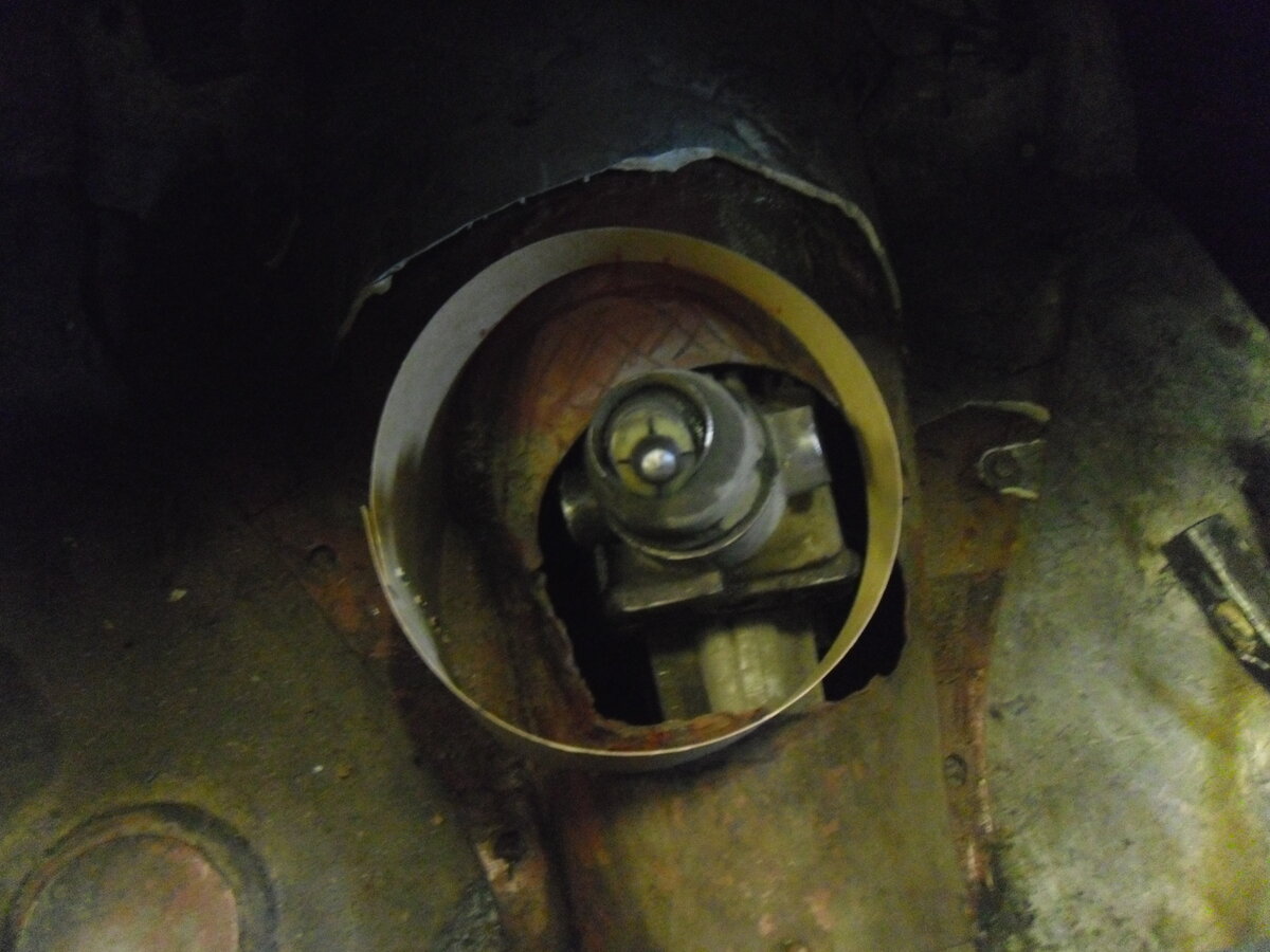

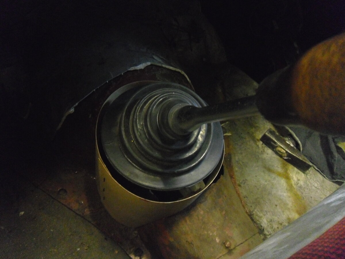

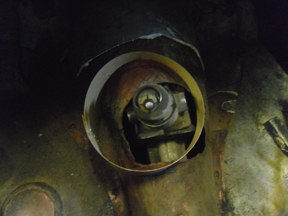

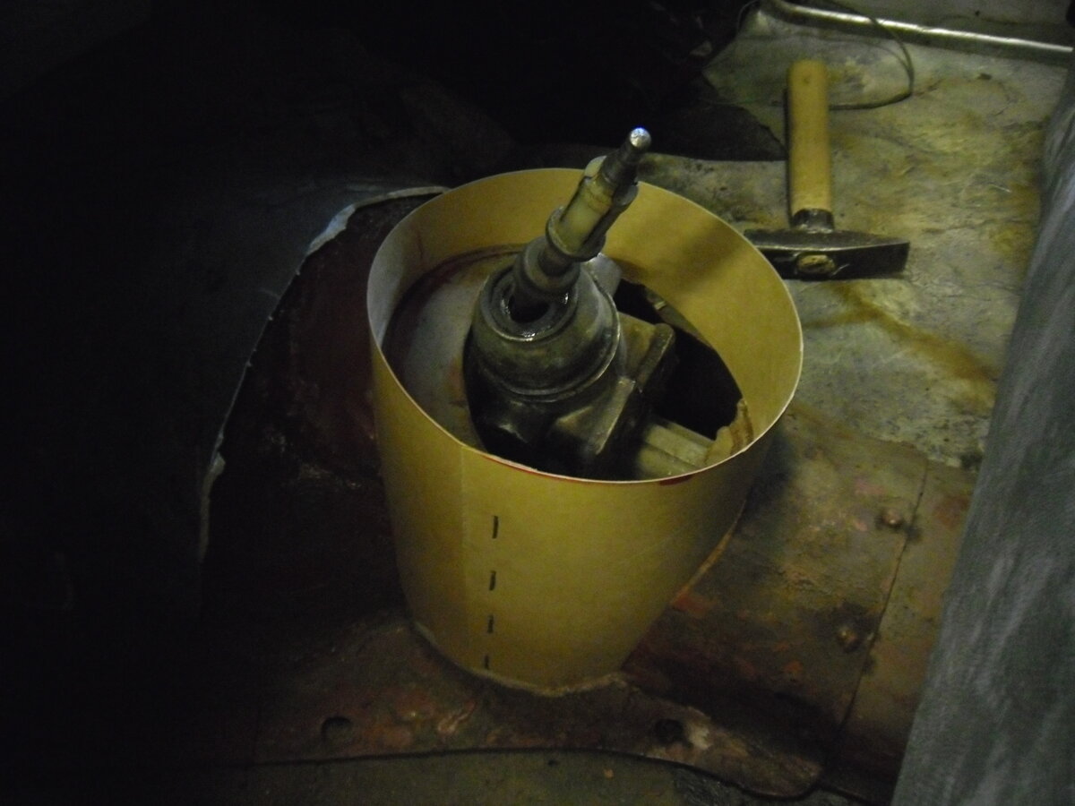

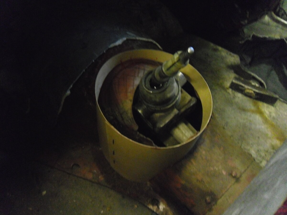

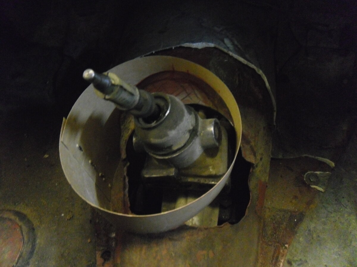

Если интересно вот фото с моей машины, как находится 24 коробка в салоне. Сейчас всё разобрано, могу для понимания сфоткать всю коробку с опорой и кардан для общей картины, но это в среду только.
Реакции: Xsandr
Спасибо. Да, фото реализации опоры лишним не будет.
