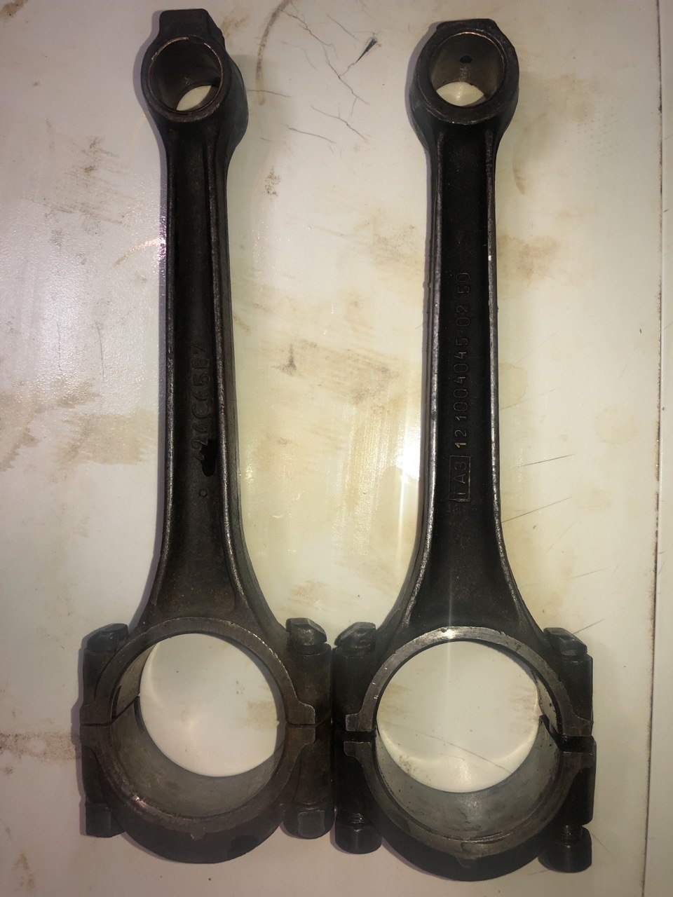

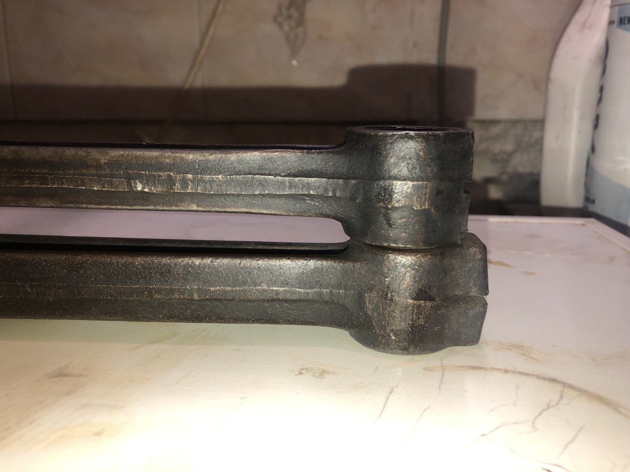

Приобрел на авито комплект шатунов, получив обнаружил что они слегка разные, 2шт одного типа и 2шт другого типа.
Отличаются выступом (бобышкой) над верхней головкой шатуна, и не похоже чтобы это кто-то колхозно укорачивал на наждаке, все риски как от заводской фрезеровки. Подскажите, это так и должно быть?

Вообще не беспокойся о том, как они выглядят. Обязательно взвесь их, если есть разница, нужно выровнять вес. И если у них нет эллипса сверху и снизу, можешь ставить их не задумываясь
