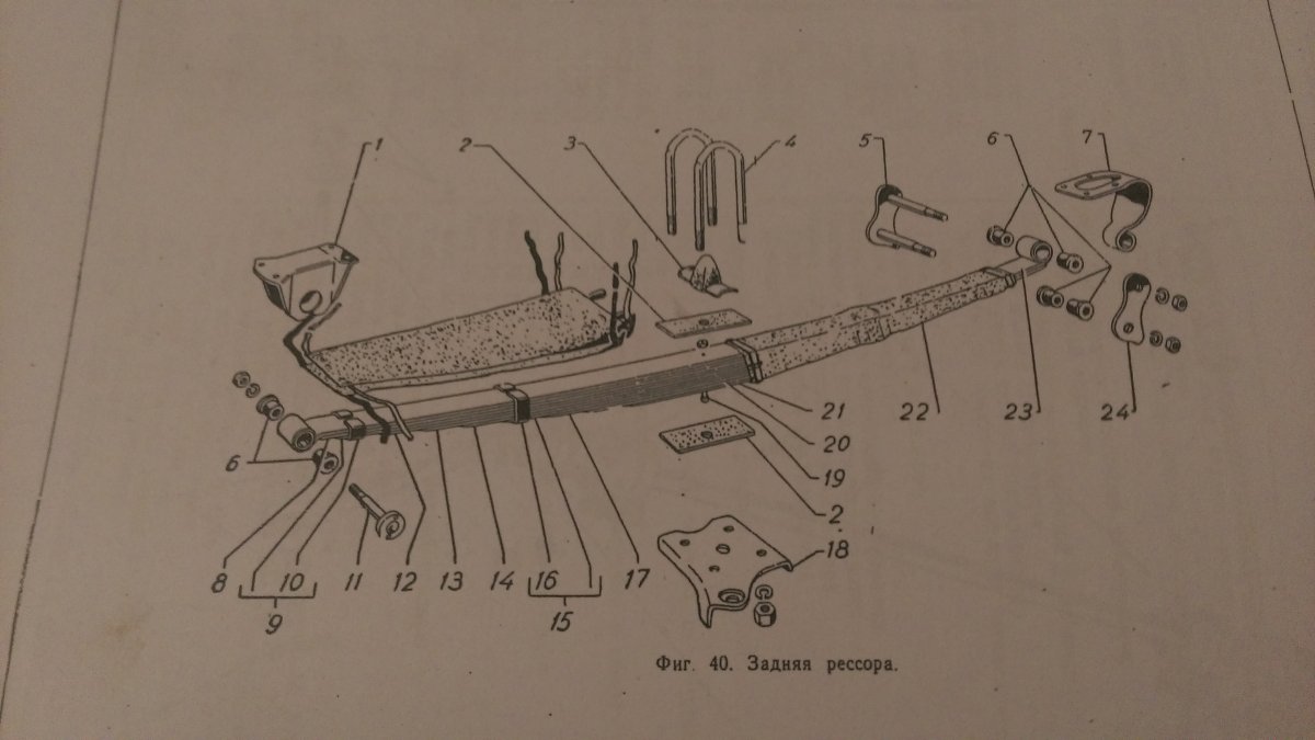

Итак внимание, сейчас будет тупой вопрос :)
Листы рессоры скрепляет болт. Плюс для того, чтобы они не разбежались их скрепляют еще и хомуты.
Но вот нижние, короткие рессоры не закрепляются хомутами, их держит только болт.
Вопрос: Почему они не разбегаются по кругу?
Потому что упираются в стремянки рессор?

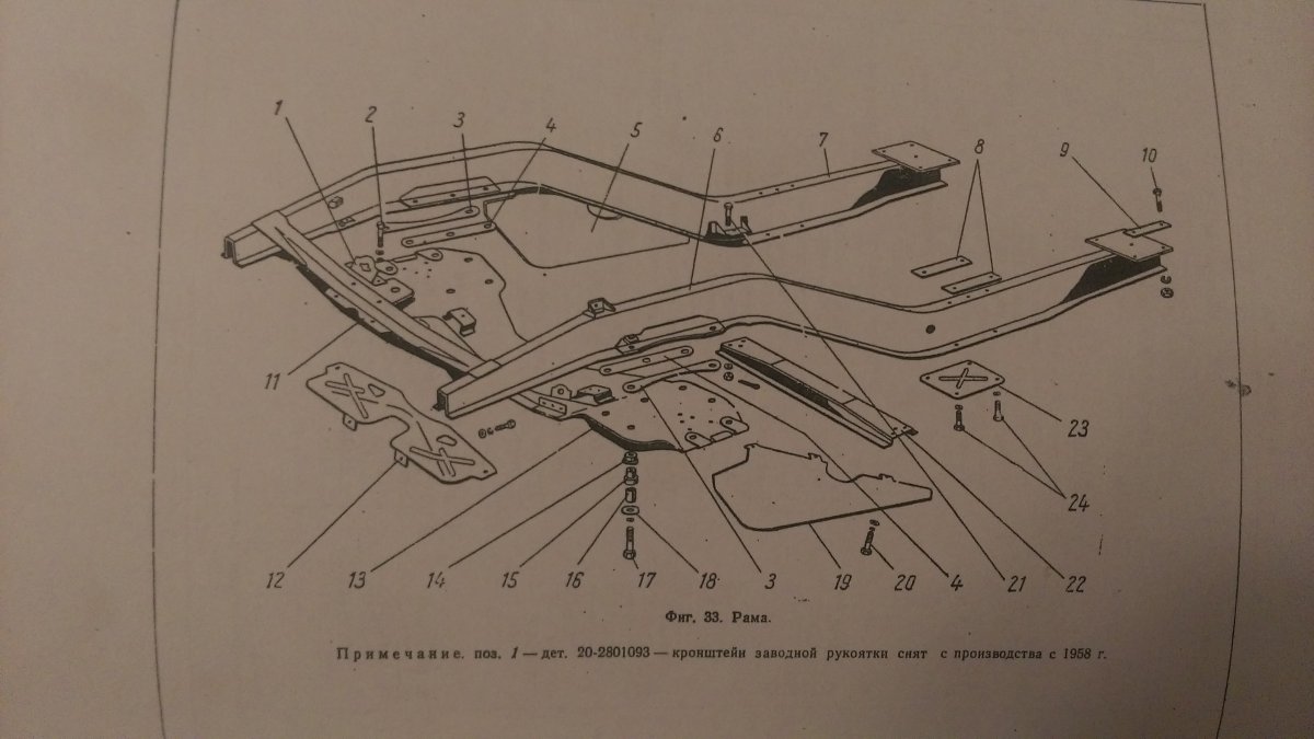

И еще из чего сделаны прокладки ресссор (позиция 2)
И из чего сделаны прокладки крепления поперечены (балки) (позиция 3 и 4).
8 846
7 895
прокладки сделаны из резины )
продаются в магазинах ...
под балку можно самому замутить ... я брал резину в СделайСам обрезки ... толщина 5 мм плотная
Я тоже купил резину 5 мм масло-бензо стойкую. Но вот не раздавит ли ее?

прокладки под рессоры - там профильные...
8 846
7 895
к ним идут вот такие обоймы
4 109
5 755
Есть армированная резина 5 мм типа транспортерной ленты её точно не раздавит . Но она жёсткая .
