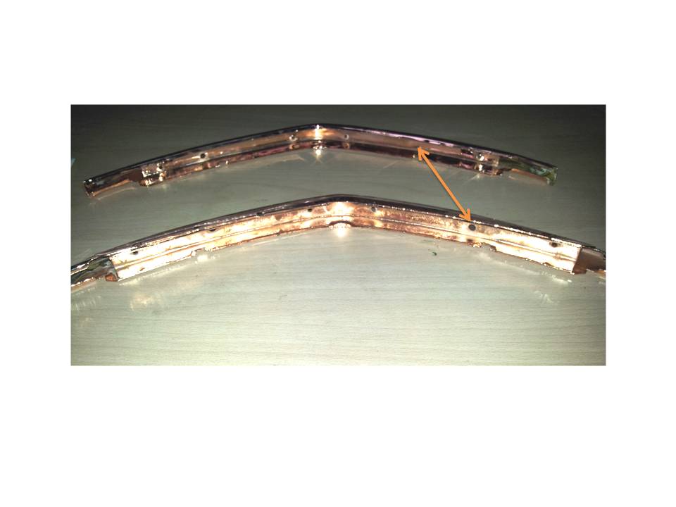

Други, помогите советом!Отдал решетку радиатора на перехром возник вопрос:есть фото верхних птичек , их 3 шт, у всех имеются отверстия разного размера, причем у одной есть у другой нет. Так как нет не одной шпильки , скажите ,где варить шпильки, может кто измерить может расстояние между шпильками и дать привязку к краю птички?Жду от вас ответа.
P/S взять подтельняшечник и отвезти чтоб примерить по нему пока не могу.Перехром в другом городе.

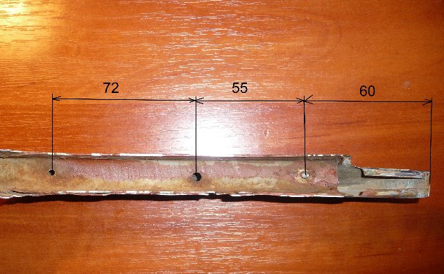

У меня есть птичка, сейчас измерю.
И там нет шпилек птички крепились на саморезы, отсюда и дырки разного диаметра.

Это я понял, что не капота :)

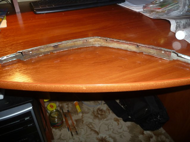

Вот фото, обе стороны симметричны, на фото правая:
Вид сзади:
Самая левая дырка-точно саморез
Вторая чисто технологическая на мой взгляд, а вот третья(правая) хз, я не помню, что срезал болгаркой-саморез или шпильку, хотя скорее саморез.

в трех верхних брусьях тельняшки точно нет шпилек, только саморезы

Спасибо за фотографии и ответы.Теперь все стало понятно.Позвонил сообщил как надо.
