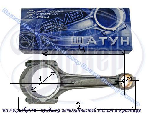

ребята может ктонибудь замерить шатун и компрессионую высоту поршня
