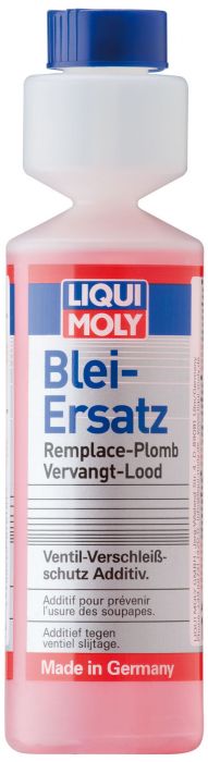

Spasiba za otvet. A netu foto Ликви Молли ?

Писал как то в похожей теме. Я добавляю в 92 бензин итальянский вариант LIQUI MOLY Blei-Ersatz. Для понижения октанового числа

Друзья, а при чем здесь заменитель свинца и октановое число? Заменитель свинца, как пишет производитель, только предохраняет клапана (функция которую раньше выполнял свинец пока его не перестали добавлять в бензин из-за токсичности).

Вообще, когда я интересовался темой, пришел к выводу что его как-то практично понизить вроде как вообще нельзя. Кстати, если что, свинец использовался как раз для понижения детонационных свойств бензина. То есть, тетраэтилсвинец - это классическая дешевая антидетонационная присадка (которая как раз повышает октановое число бензина).

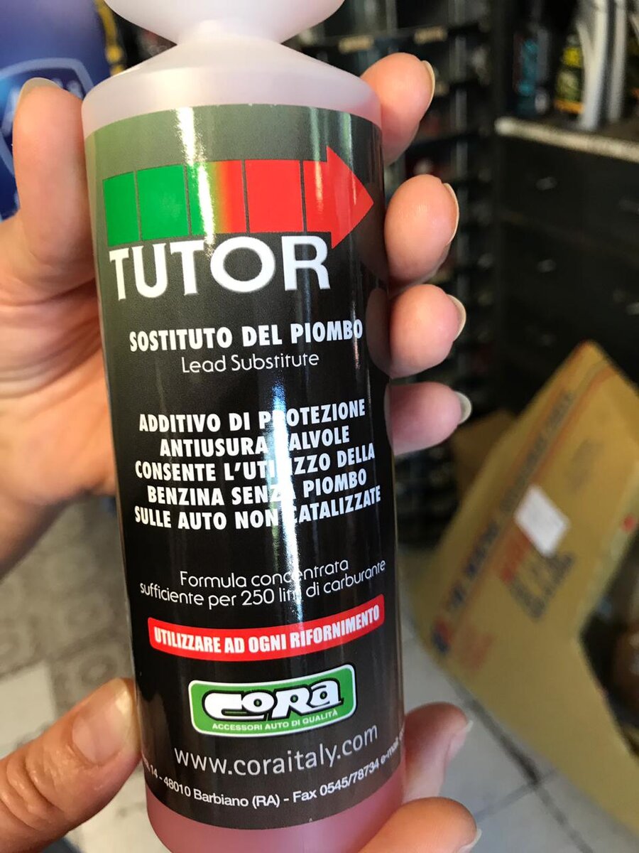

Мы когда катались в Финляндию, лили типа понижайку на основе живичного скипидара, но это в вольном переводе с такого же флакона. Надо было колпачек на бак добить. А 92 уже в 2004 в Европе не было

Конечно, ничего общего нет между заменителем свинца и октановым числом. Да, заменитель свинца, только предохраняет клапана и очищает камеру сгорания. Для ресурс клапанного механизма, этого вполне достаточно.
