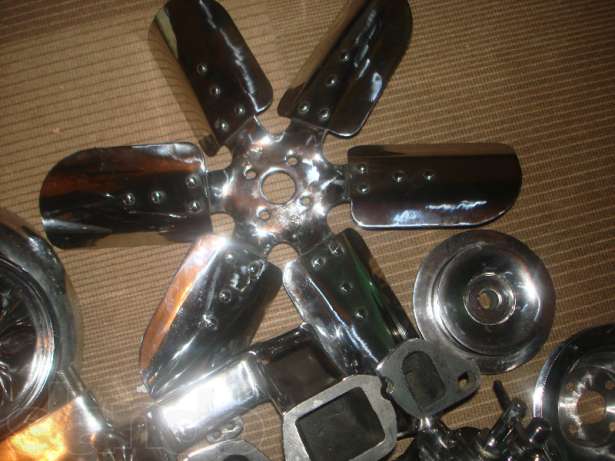

Спасибо за ответ, у меня есть на восемь лопастей (пластиковый)
Но хотелось бы железный((
Вот такой:
gerd
11.05.2011
259
Челябинск
такой вентилятор можно купить в магазине для грузовиков. ГАЗ 53. в Челябинске точно дефицита с ними нет. у меня лично есть три штуки.

Я подобный вентелятор выкинул, тоже хотел примостырить на победу, но он слишком толстый оказался, цеплял заклёпками заради атор.
И ещё, обдумай ещё раз всё, сколько весит родной крест и сколько это лопастнастное чудище, чувствуешь разницу? Уверен тыщь через 10-15 от того что подшипники износятся и вал станет с перекосом в сторону коленвала. А ещё тыщь через 10 она и вовсе потечет.

Ставил 6ти лопостной вентилятор от ГАЗ 69 летом(Ю.Ф.О.) на форсированный двигатель для увеличения теплосъёма. Эфект есть ,но подшипники помпы летят намного быстрей, о чём и писал Mankus.
9 320
909
Если хотите больше обдува ставьте от газели 10 лопаток, сдует нахрен!
Если хотите родной, то чистый радиатор, чистая рубашка, годный термостат, правильное зажигании и лишний литр масла в поддоне картера, и жара не страшна.
