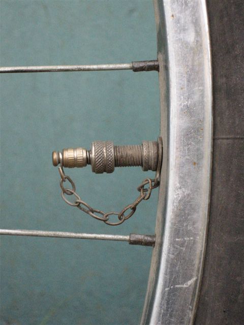

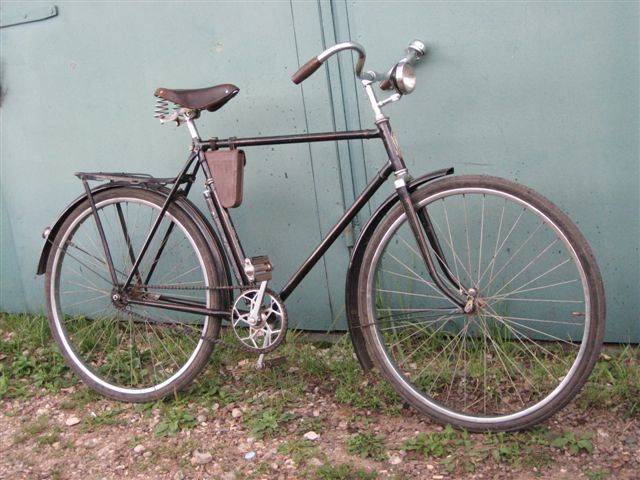

3 325
3 567
Пока буду перебирать "Спутник", ездить вполне можно и на этом. Ход очччень легкий. :)
13 311
5 511

єтот зил оставь как есть, ток для езды поменяй сидуху да резину поставь другую...
а я свой МАТП 1951-го ника кне могу доделать.. :-(
теперь вон не получается найти шины на 29 дюймов :-(
зимой наверное продолжу...
3 325
3 567
Сидуху подклеивал. менять жалко. Хочу по максимуму оставить все родное. Кстати и на ходу это НЕЧТО. Прежний владелец в самом начале заполнил все подшипники пастой ГОИ, а когда все отполировалось. пасту удалил, и ход стал заметно легче. А что за МАТП 51года? Фотки есть?
