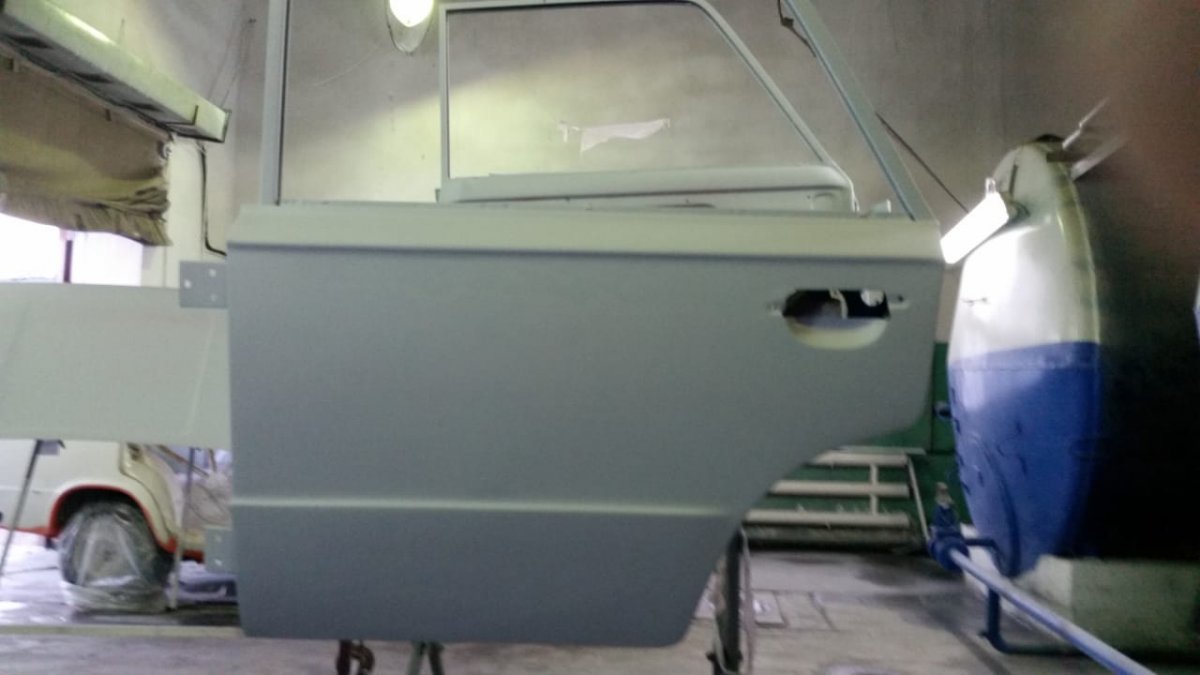

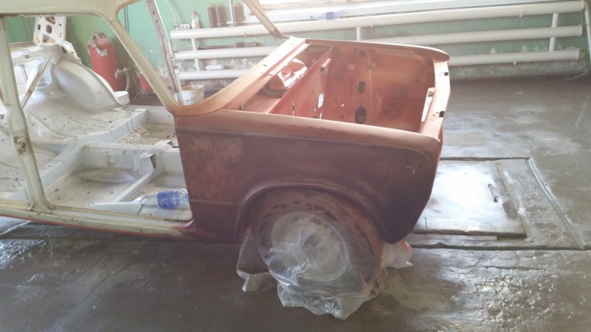

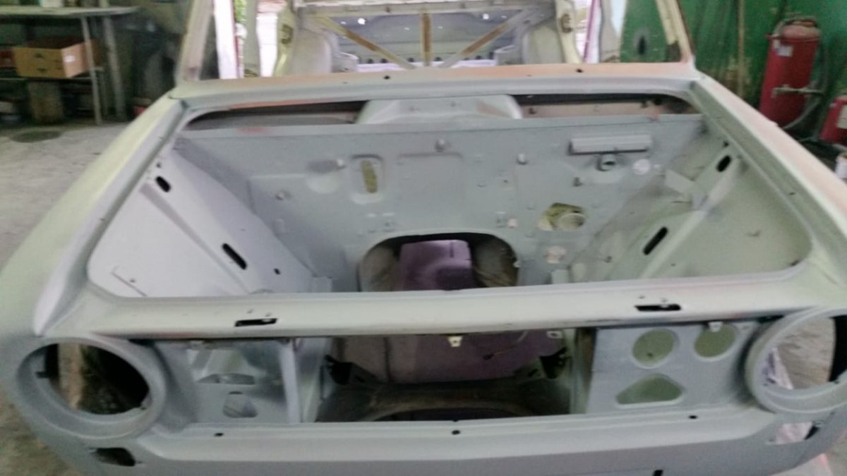

Миш, как считаешь, пескоструить навесное и кузов ВАЗ обязательно или можно обойтись локальной очисткой ржавчины и общим матированием ?
13 348
5 654
Тоже вставлю свои пять копеек. Песочить вазы не стоит , есть отрицательный опыт проминания плоскостей вокруг ребер жесткости, можно песочить только углы, швы, максимум 7 см. От сгиба.
Реакции: SMV и Сергей37
Согласен полностью .

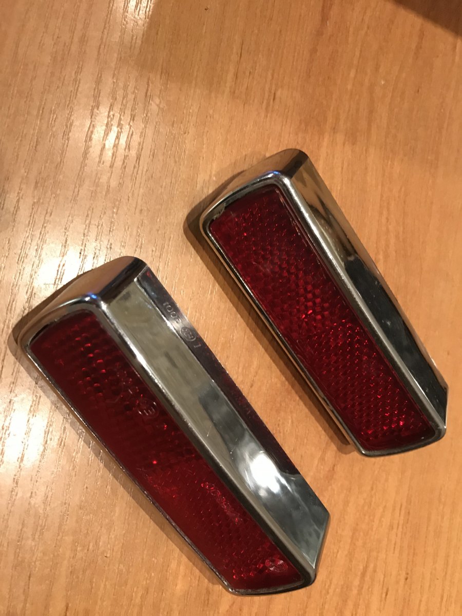

Сегодня пришла посылка.

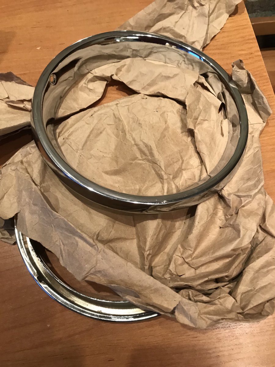

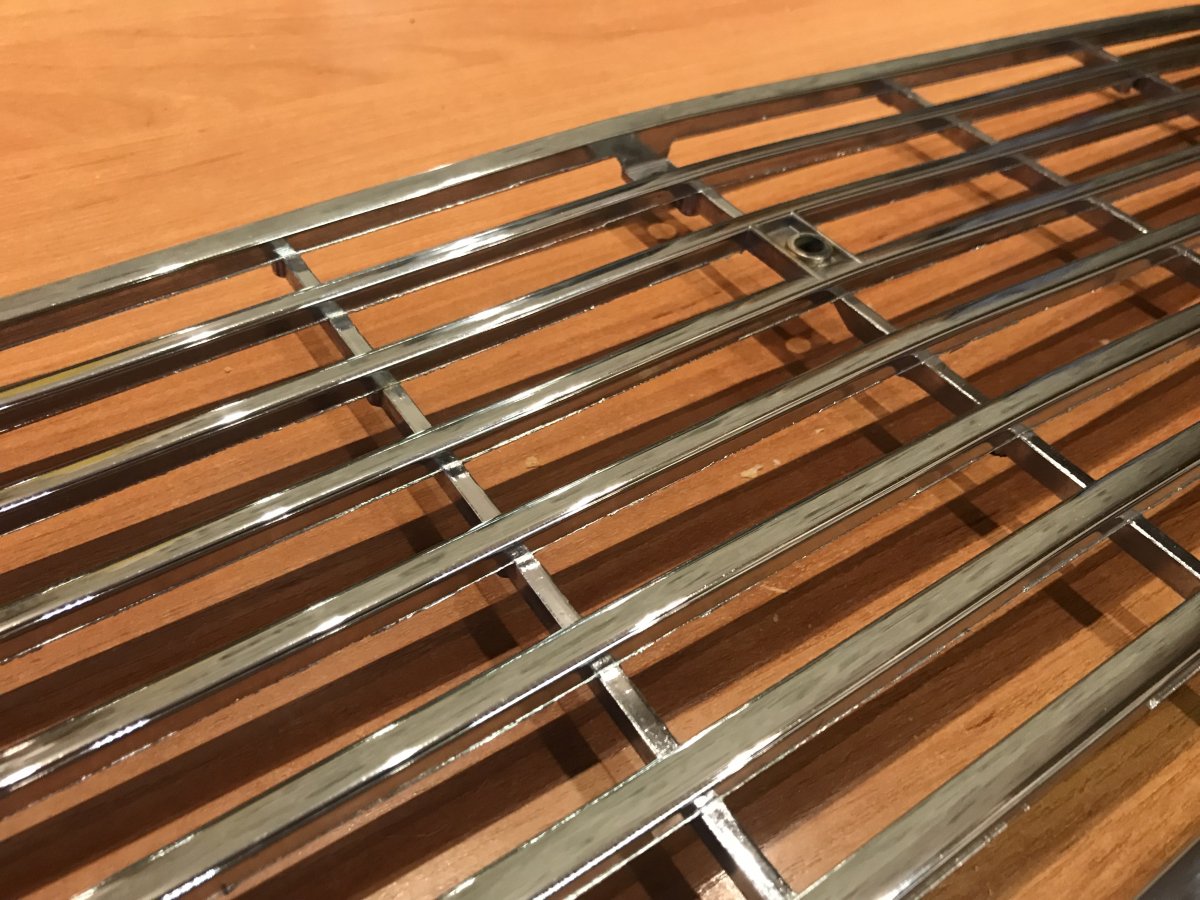

Все детали новые СССР. Вчера получил из Томска новую решётку радиатора.

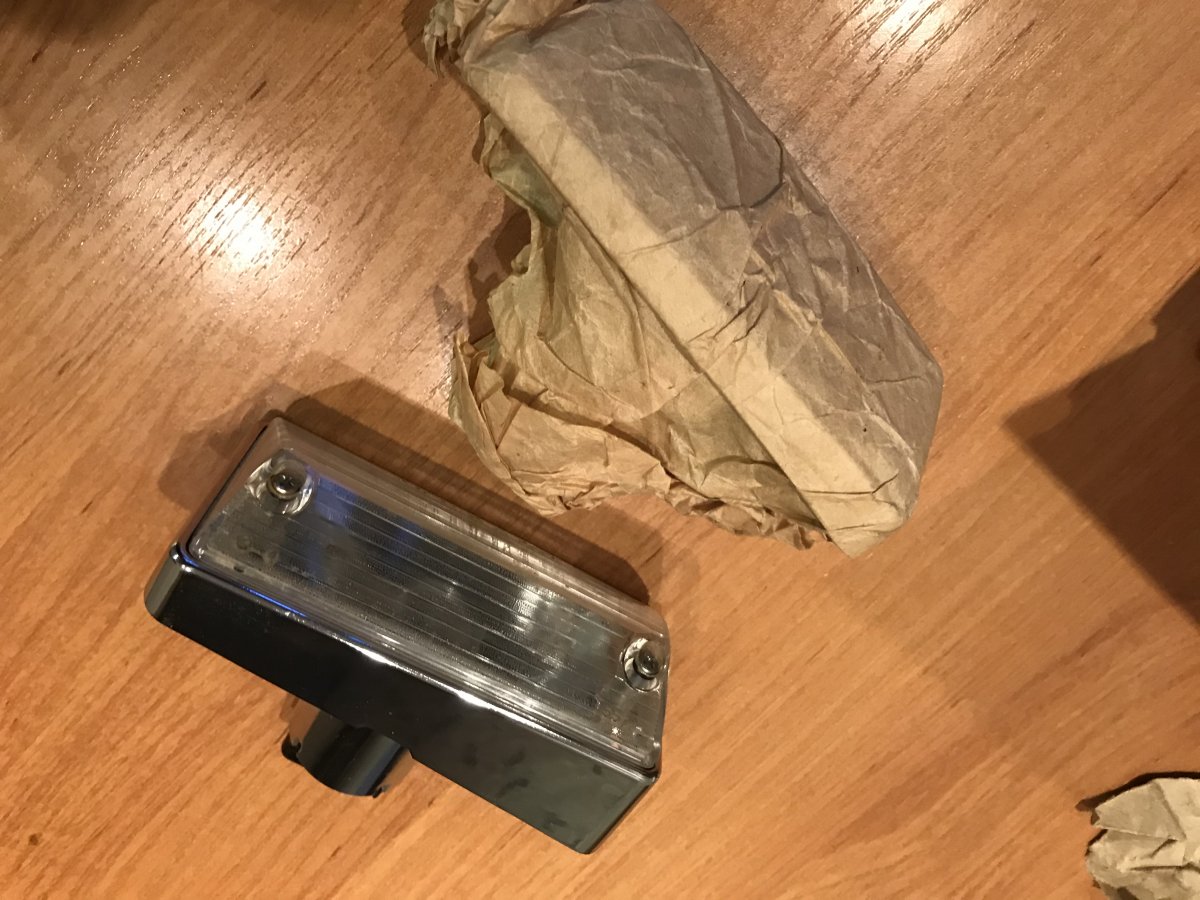

Кстати у меня в гараже где-то лежит задний фонарь без отражателя с первыго выпуска по-моему, новый или почти новый. Нужен?
