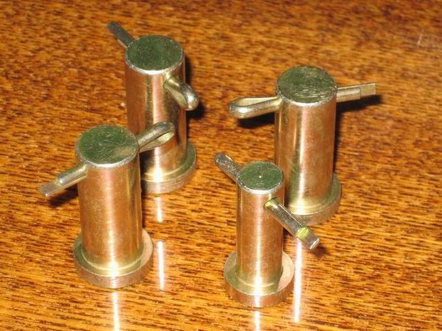

Если износ отверстий не большой, то можно использовать ремонтные оси, которые давно уже изготавливаются. Если отверстие разбито очень сильно, то необходимо наварить полуавтоматом и затем рассверлить.
