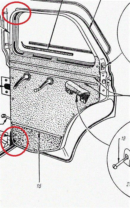

Danila сказал(а):
Интересует , откуда начинать клеить, и где заканчивать на двери?
Какая разница, где будет стык? Сделайте его в невидимом месте, допустим в нижней части двери.

SMV сказал(а):
Мне нужно как на оригинале. Судя по представленной вами схемы, стыка не будет вообще. Вверх, задняя часть и низ клеится по краю кромки, а передняя часть клеится посередине. Но где начало и конец?

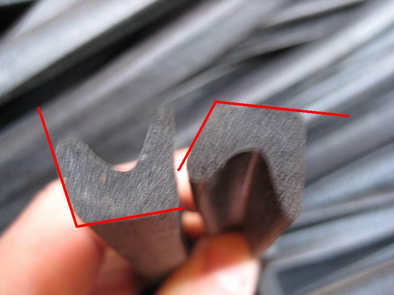

На фото разрез, предлагаемого мной, уплотнителя дверей М20 Победа. Согласно представленной в данной теме схеме, уплотнитель клеится по красным линиям.
