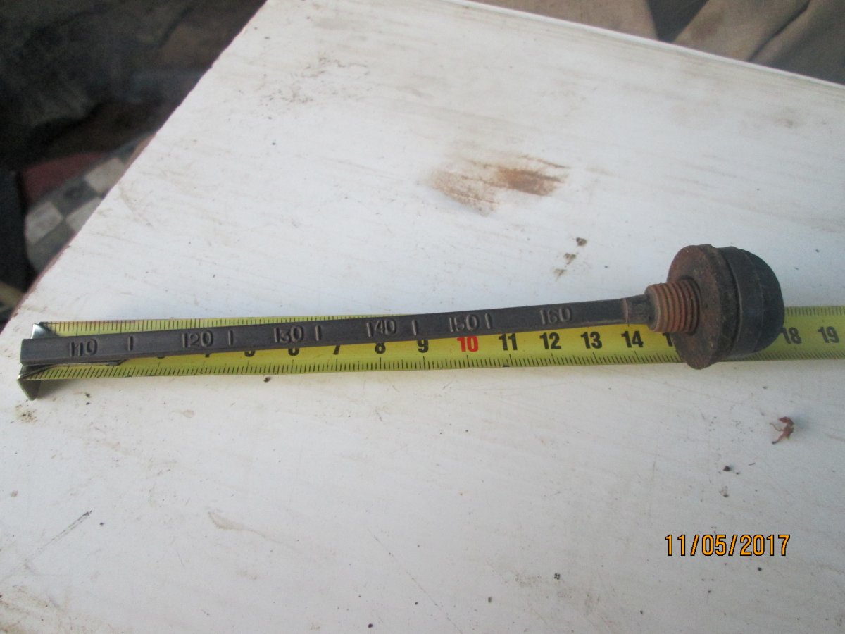

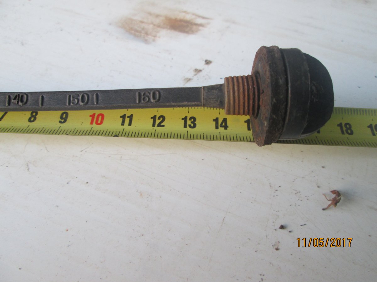

Указатель ГАЗ 24 короче нашего на 5-6 см.Не подходит.Вот фото,сфоткал сегодня.

Наконец то добрался до Победы.
У меня машина 3 серии 57 года.
Щуп от 24 подошёл и нормально закрутился. Только резьба коротковата по сравнению с Победовской. Но в принципе держится нормально. Думаю все будет герметично.
