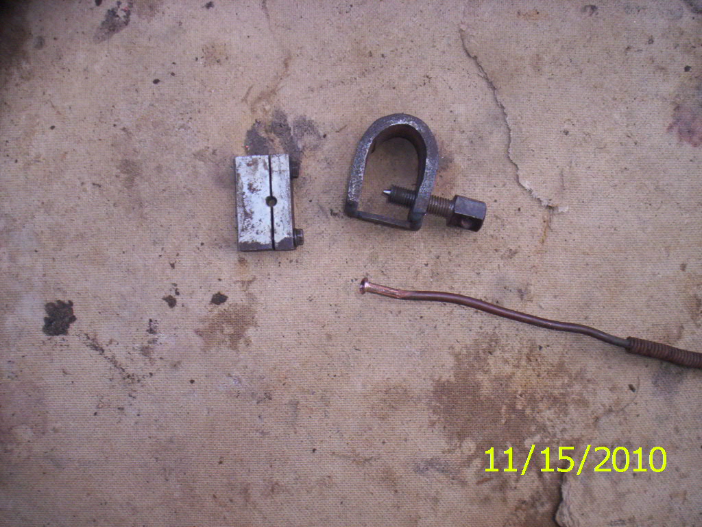

По диаметру трубок . разница креплений не важна .)развальцовываю сам с помощу не хитрой приспособы
А зачем разальцовывать то? у меня тркбки все целы, у меня тройничёк лтуневый сломался.... или вобще к чему эта фотка, мне придётся что то развальцовывать? :shock:

Может и не придетсья . извини Маркус влез в твою тему . ну а вруг тройник стронеш а там трубки со стали . медь надо ставить .
