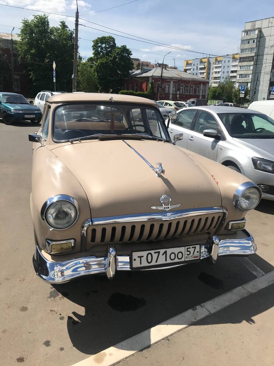

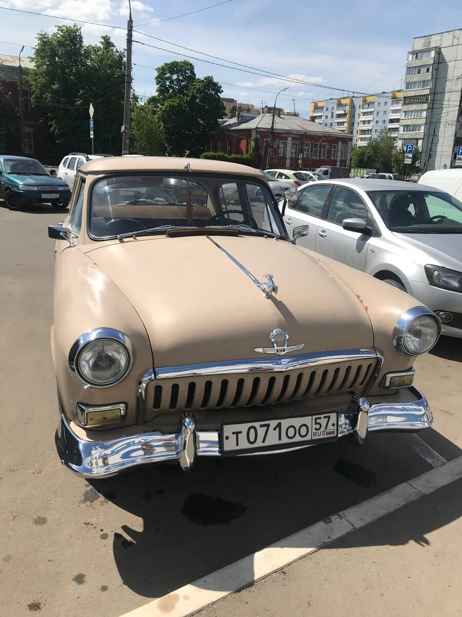

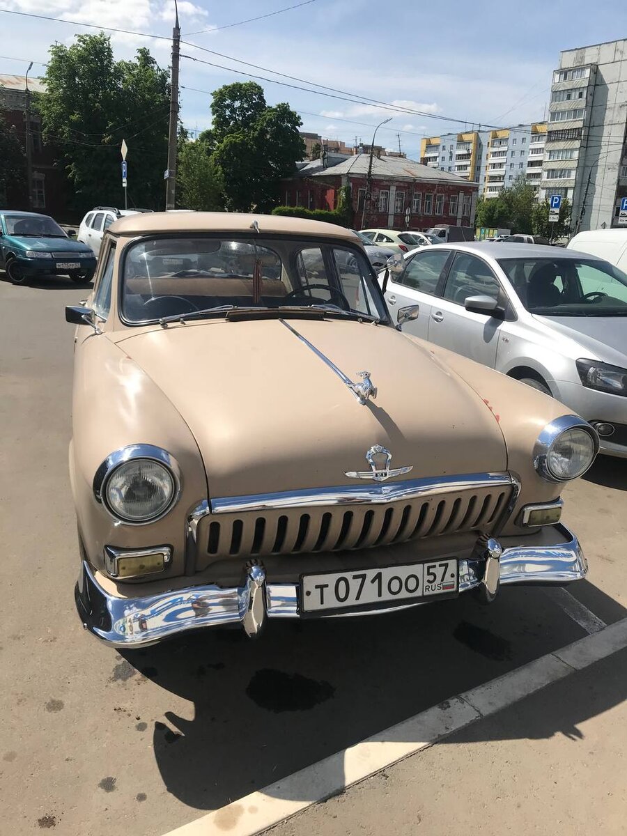

Как я тебя понимаю) Купи книги и вникай ,в этих машинах нужно шарить самому или искать советских мастеров которых с годами все меньше....

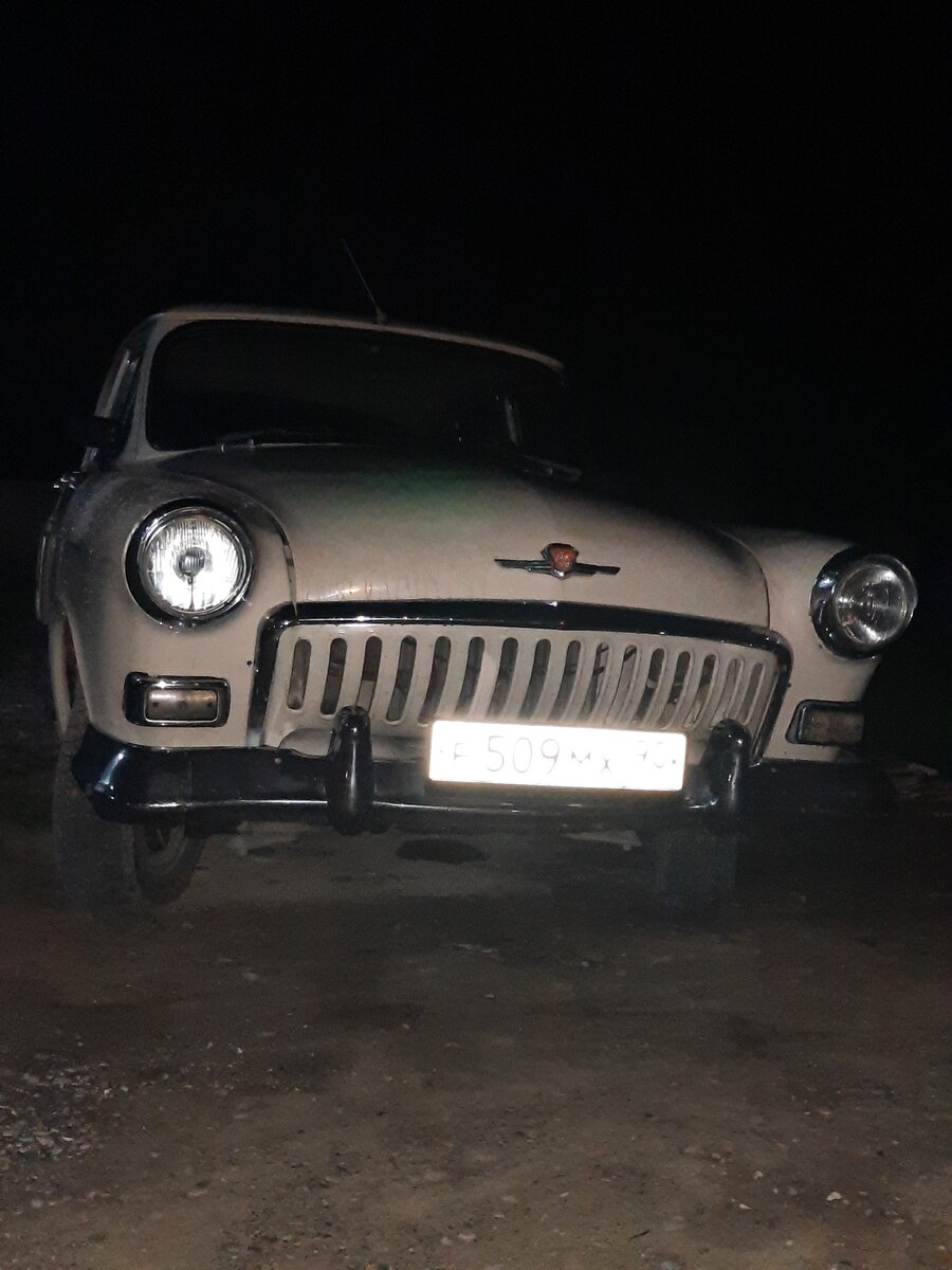

Красотка. На мою похожа.
