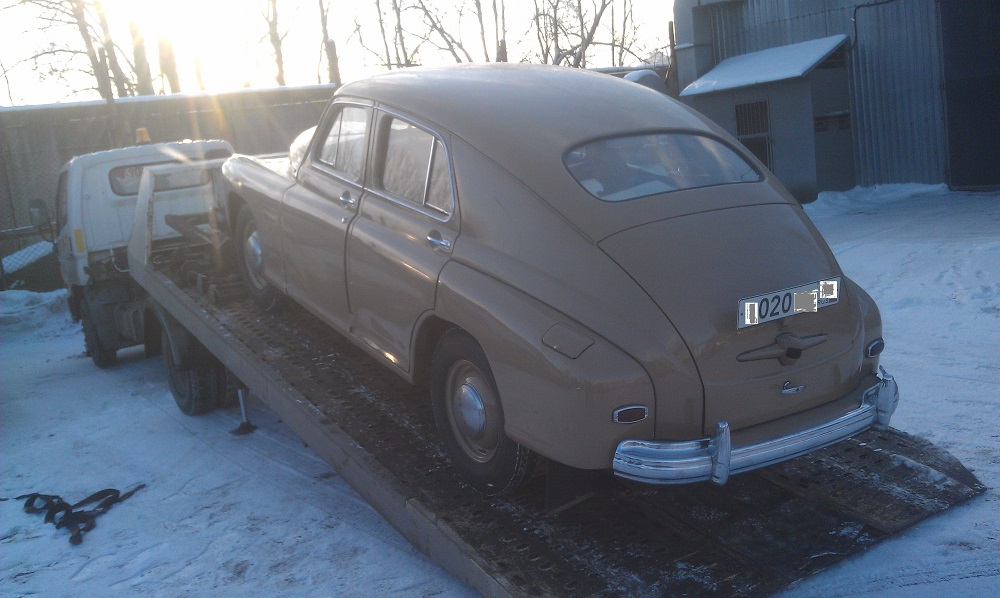

В лимузинах я не проффесионал... Но не скрутится ли она в узел при таком удлинении? мне кажется, что еще ребер жесткости бы не помешало...
Жалко, что нету фотографий машины до начала работ. Тоже интересно посмотреть.

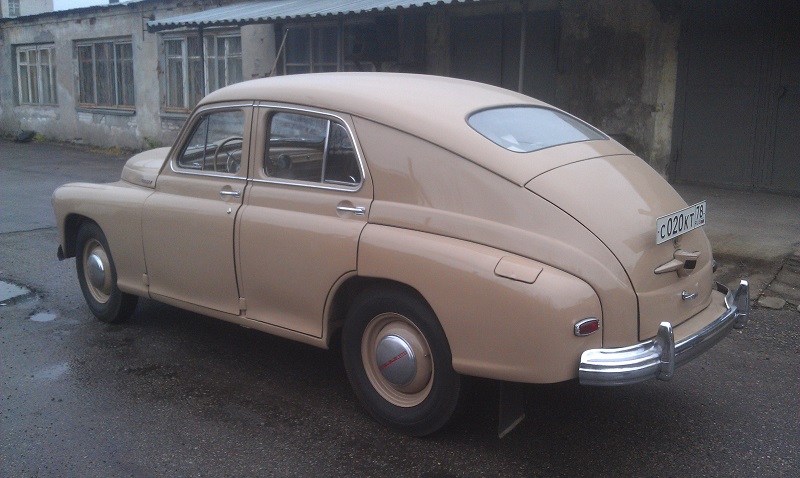

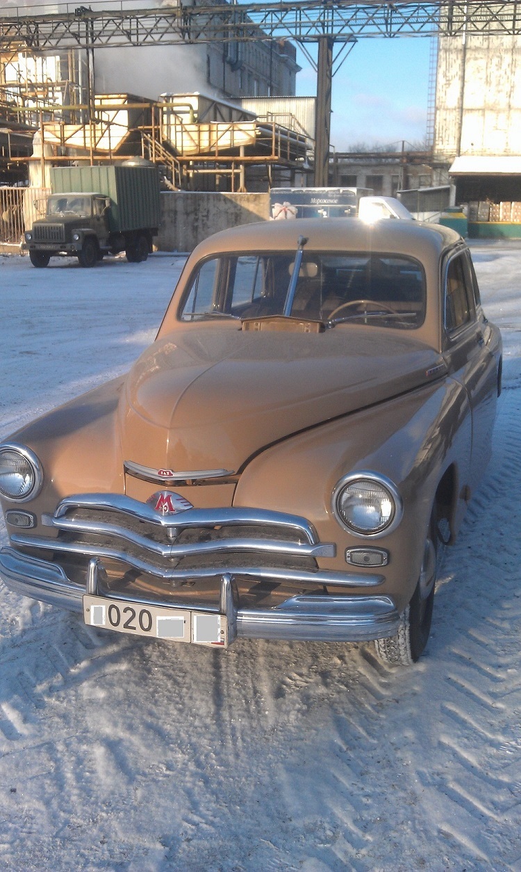

Будут рёбражёсткости крест на крест, это обязательно! Но уже в таком виде её перегоняли на жёсткой сцепке - довольно жёстко и правильно всё сделано! А вот фотки ДО надо поискать, где то были... И ещё, я даже не знаю какая серия это, решётка радиатора стояла от 21 волги со звездой, по документам 55 год выпуска.

Крылья второй серии, вроде, багажник, вроде, тоже

Отверстиями под улыбку/теляшку.
http://faq.pobeda-club.ru/part1/MiniFaq1.html
Но лучше подождать больших гуру) Я пока только первую свою победу собирают только)

Судя по отверстию над лобовым в крыше под антенну это 3-я серия. Крышка багажника тоже 3-я серия.
