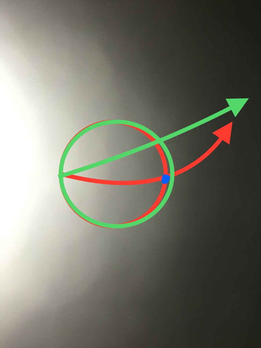

Возьмите циркуль
Поставьте длину 1 - это длина нерасправленной рессоры
Сделайте полукруг
Потом
Поставьте длину 2 - это длина расправленной рессоры
Сделайте из той же точки полукруг
Получите визуальное восприятие смещения моста

Зубр, не совсем понятно.

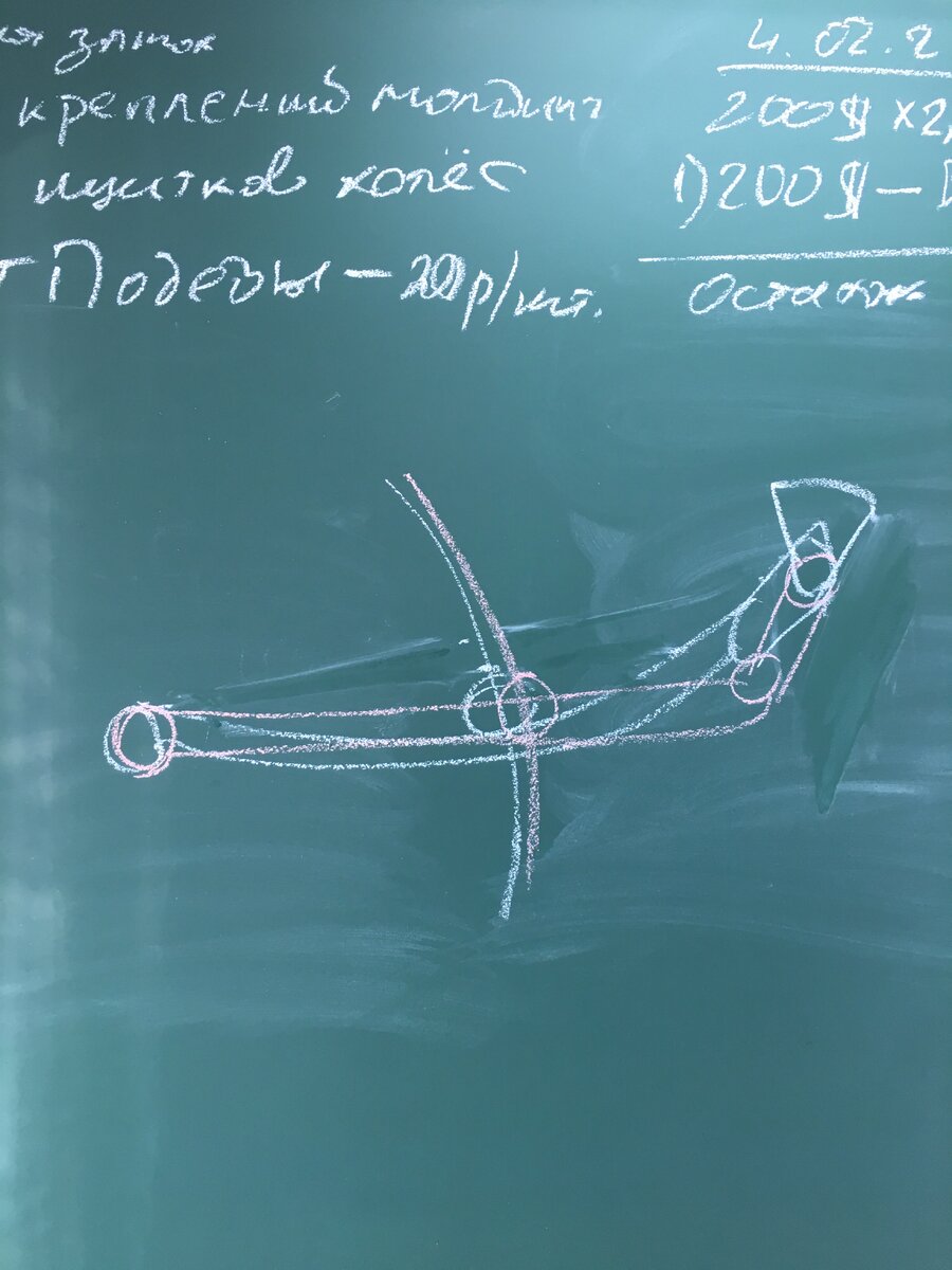

В моём представлении так получается
Рессора жестко держится за одно ухо
Сама рессора на середине очень не значительно меняет длину
компа нет под рукой
В телефоне всё что смог)
Реакции: алекса

Зубр, мы же рассматриваем не только перемещение рессоры, а и , плюс перемещение в пространстве карданного вала, пририсовывай в эту схему кардан и его центры и плечи.
Я задумал в 21-ю пристроить к.вал 24, его надо укорачивать, я поднял машину и увидел, что родной вал в шлицах сжался, в общем мне этого было достаточно- обеспечить минимальную длину вала, скользить вилкой он будет в 5-тиступенчатой..
