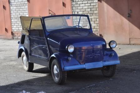

А вот и фото странной и необычной лягушки.

Кстати, год выпуска я так и не смог определить.В табличке непрочитать.толи 59 толи 69

фото поможет разобраться ;)

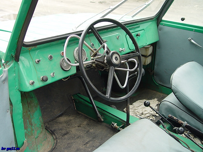

НУ и должны были сохраниться рудименты ликвидированного

Антон а ты правильно втыкаешь?Там же мотоциклетная коробка.Как на мотоцикле 1 передача вниз,потом нейтраль и далее 2,3,4.
Рычаг вниз к полу это первая.Если изначально стоит например3 то при нажатии вниз получишь 2-ю.Я обычно тыкаю вниз пока не почувствуется что больше не переключается.А вообще на панели приборов должна быть лампочка включения нейтральной передачи.

Один рычаг это скорости как описали, а второй реверс ( вперед -его вниз до упора, назад - наверх до упора.)
