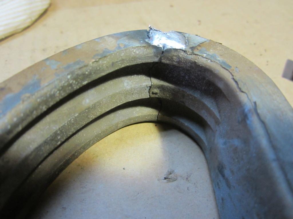

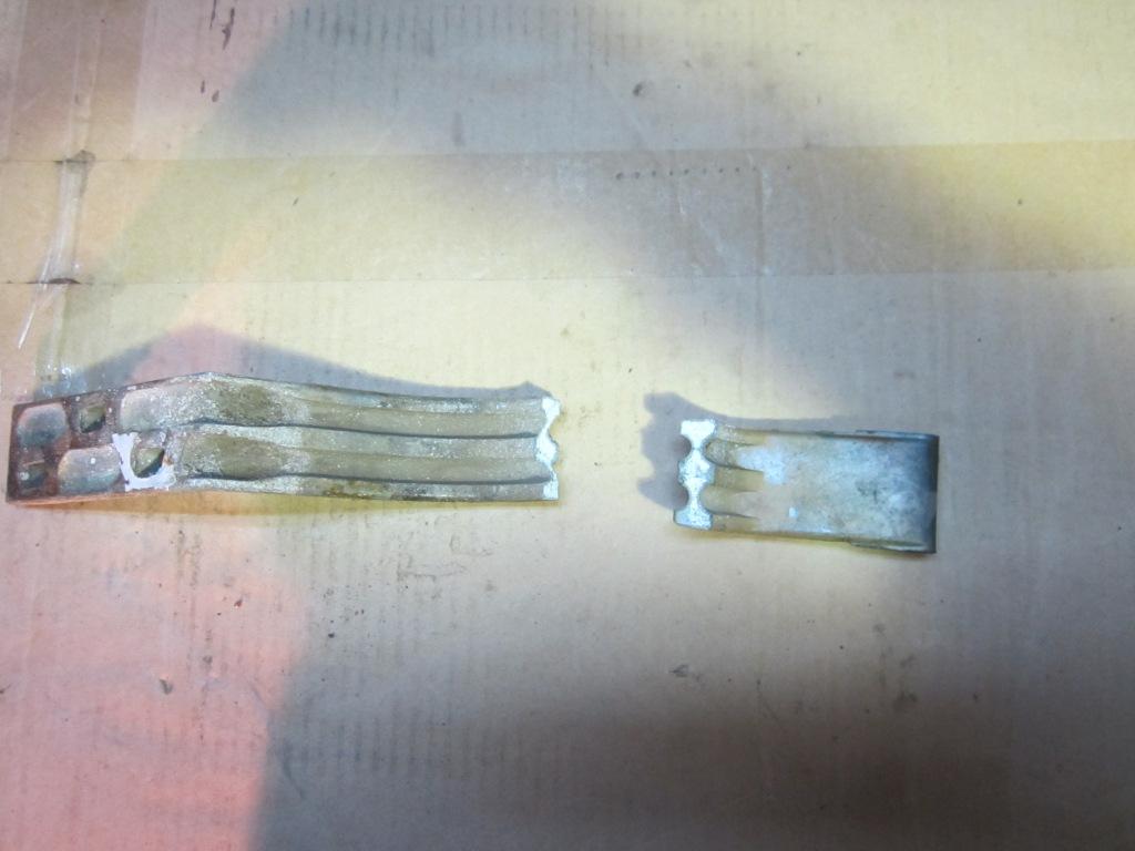

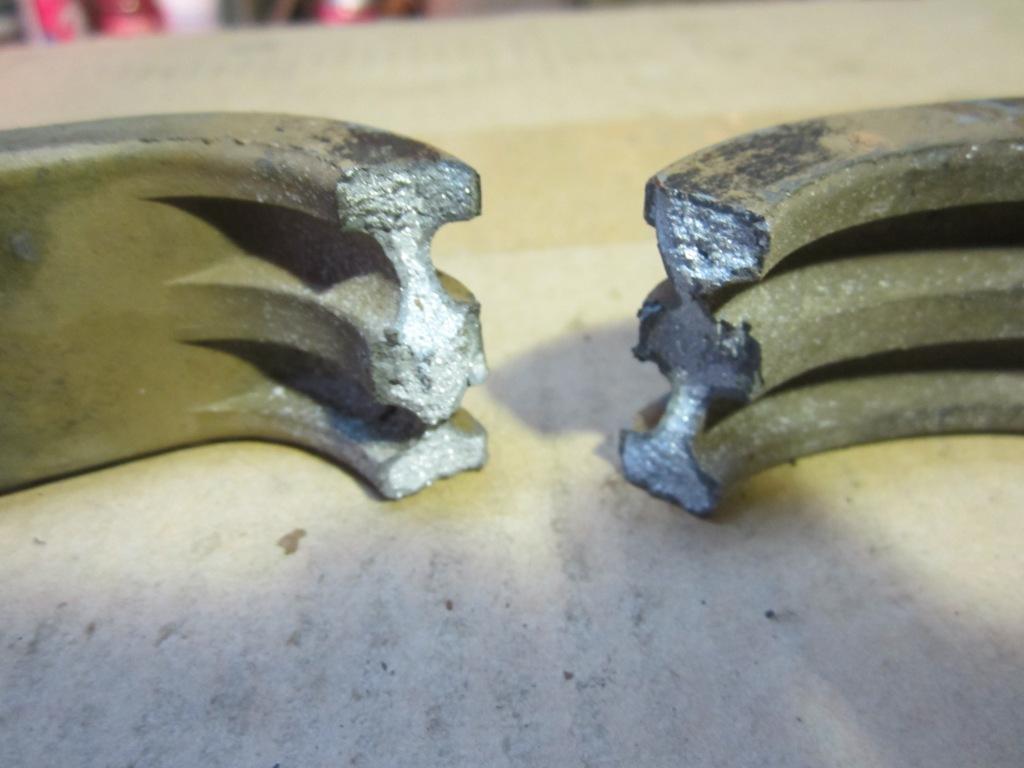

Сегодня сломалась петля богажника. Вот думаю, получится ее заварить алюминевой проволкой в аргоновой среде? Кто-нибуть варил?

получиться но скоро сломается в другом месте..надо или усилить или проварить подальше от трещины.

Не советую варить инвертером/полувтоматом обычныым специальными электрода для аллюминия( такие есть )

с ними хлопот много надо на краях фаску снимать.

а тогда еще посоветую прогреть саму петлю перед сваркой.

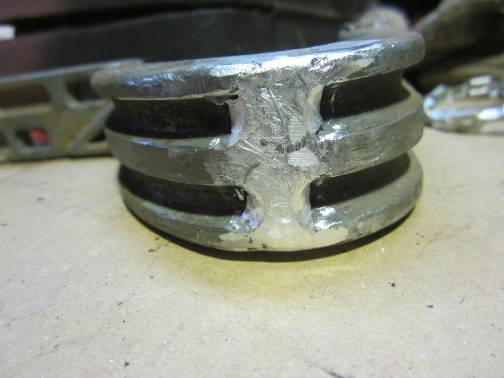

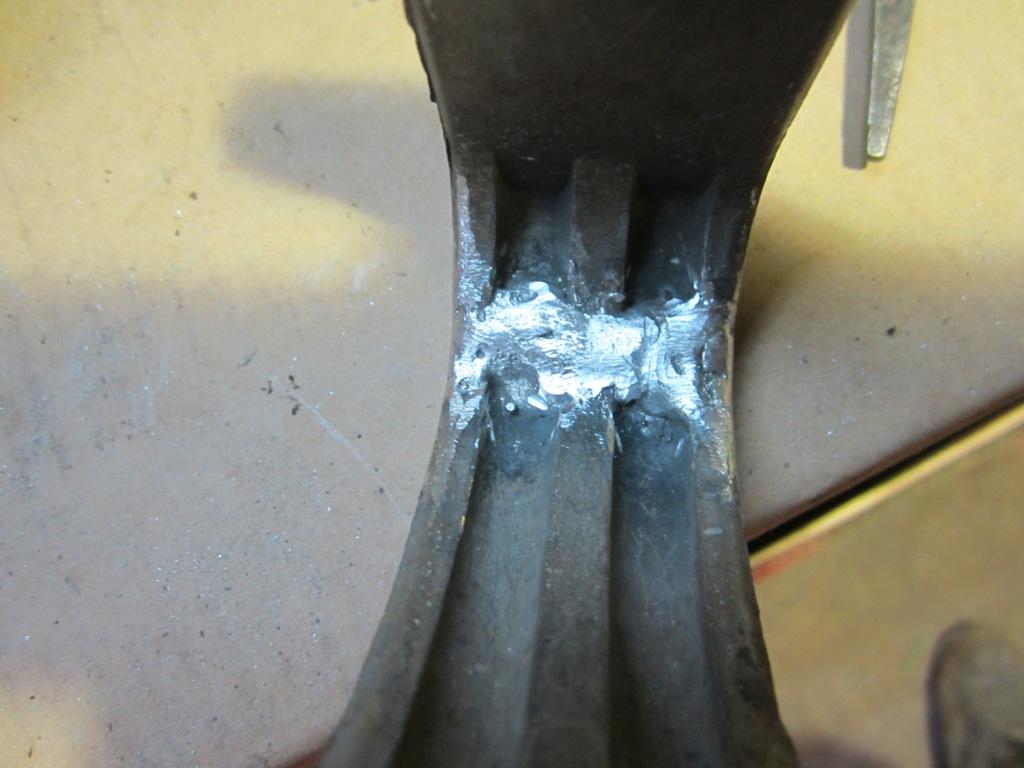

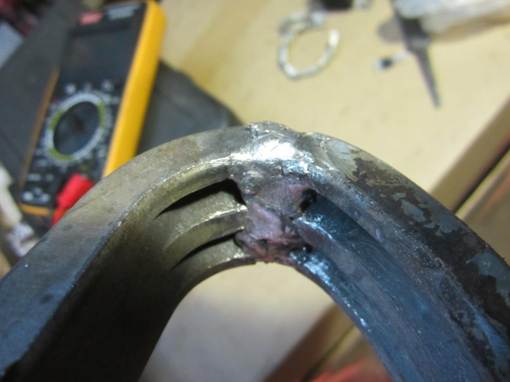

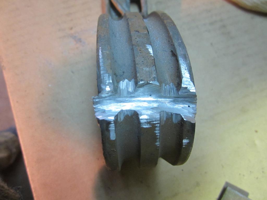

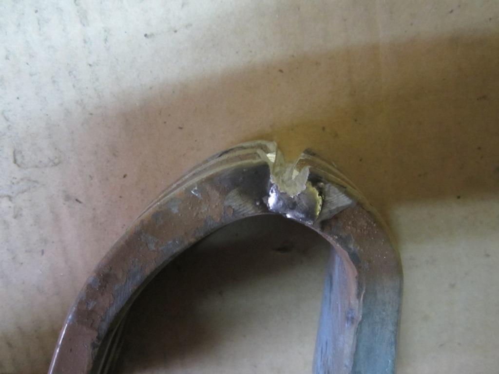

Всем спасибо! Особенно Андрею ,пришлось греть. Ну вобщем как-то так
15 886
9 007
Пожалуйста :oops: главное получилось и довольно хорошо. :D
