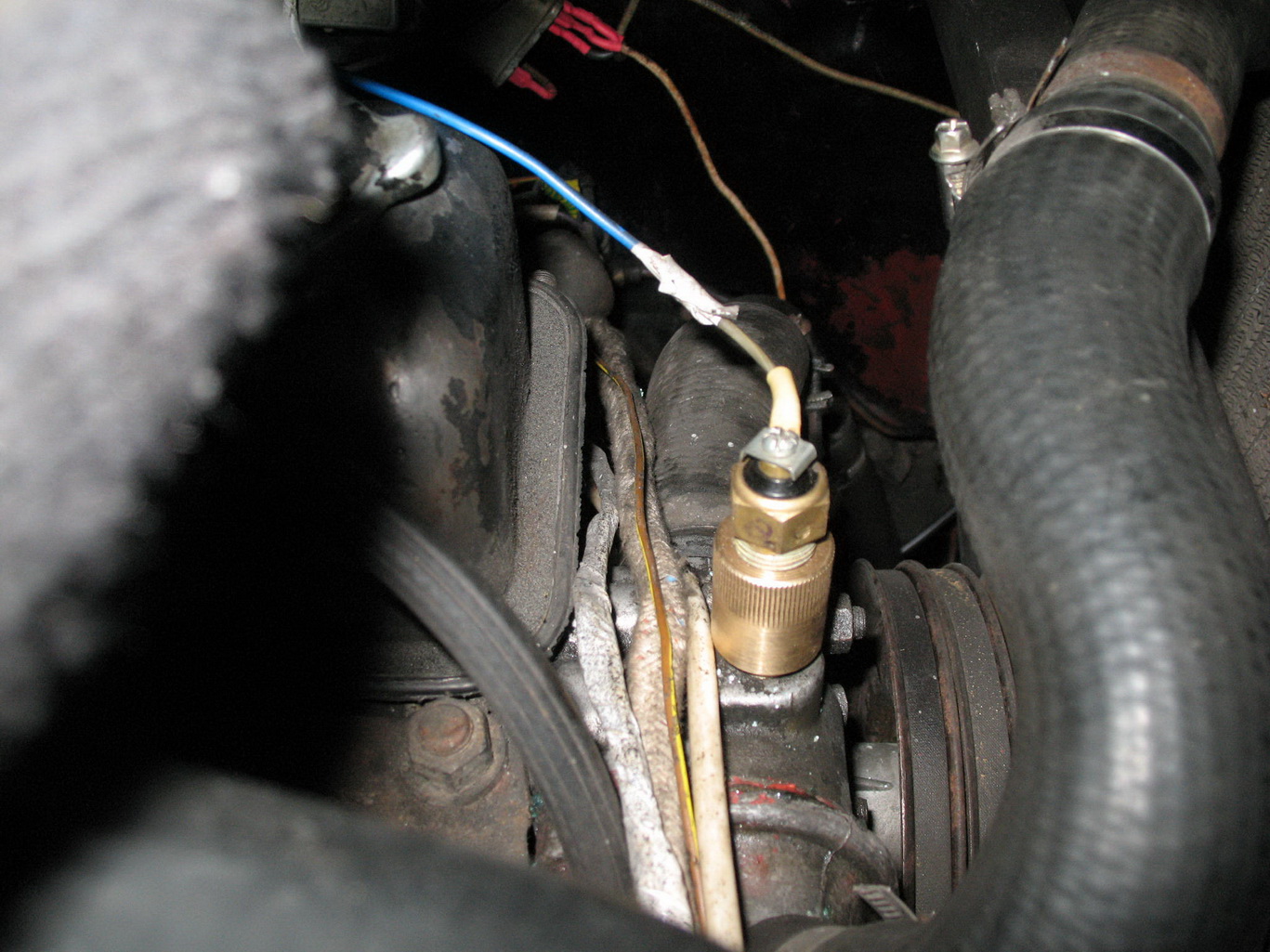

:roll: Вот и заработало ! Причина была в датчике в новом ! Тыркал и так и эдак, пока не позвал народ, нашолся у кого то старый датчик, вкрутили и пошла стрелка . И причём на обоих приборах и на оригинальном и на погрущичном :D :p :wink: :mrgreen: Я рад, проблемой меньше.

:!: Вот такой переходник образовался для установки датчика ТМ101, :idea:
16 003
9 343
грамотно сделано. :D
