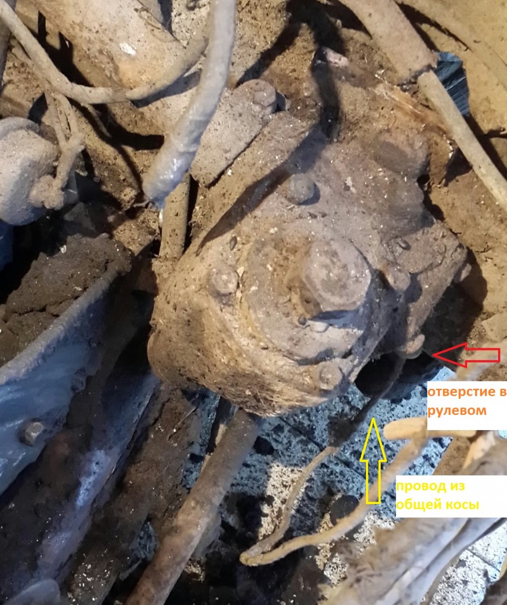

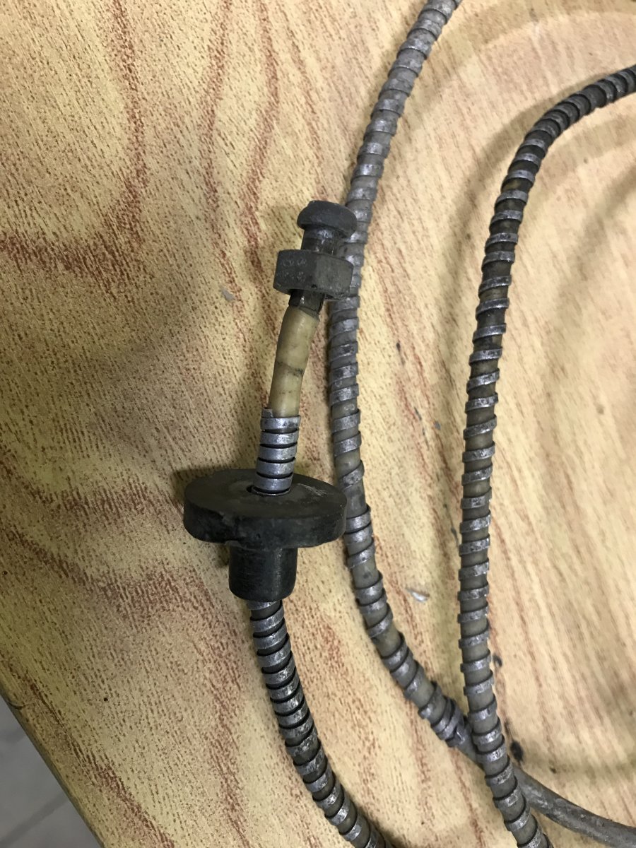

Увидел странный провод, который запихнут в отверстие в рулевом механизме. Зачем он там? Куда идет? На схемах его нет. Дергать с силой побоялся.

если выдернуть - звук пропадет
он должен идти на сигнал или реле
Старик Макгаккет
1 438
2 511
13 027
4 792
Это через контактную пластину под кнопкой минус идёт на реле сигналов под колпаком радиатора.
oldbmw
23.01.2010
1 415
164
В это отверстие вставляется резиновая пробка-грибок. Через отверстие в ней проходит провод сигнала.
Старик Макгаккет
1 438
2 511
Спасибо , разобрался. Резиновый грибок на месте , а вот от общей косы провод оторван , держался на изоленте. Видимо кто-то решил больше никогда не гудеть. ))))

Спрошу по теме: у меня этого провода вообще нет :( , видно демонтирован 100%!
Его реально заново там провести ?

Если при сборке рулевого редуктора не выбросили грибок то конечно реально запихать со стороны руля .

берешь струну, проволоку, потом вытягиваешь за нее

И это можно сделать с любого конца вала. Но , с учетом того, что провод идет от реле сигналов, лучше проволоку (струну) запускать из салона и провод сигнала вытягивать в салон.

А в салоне шарик напаянный . Лучше из салона тащить провод .

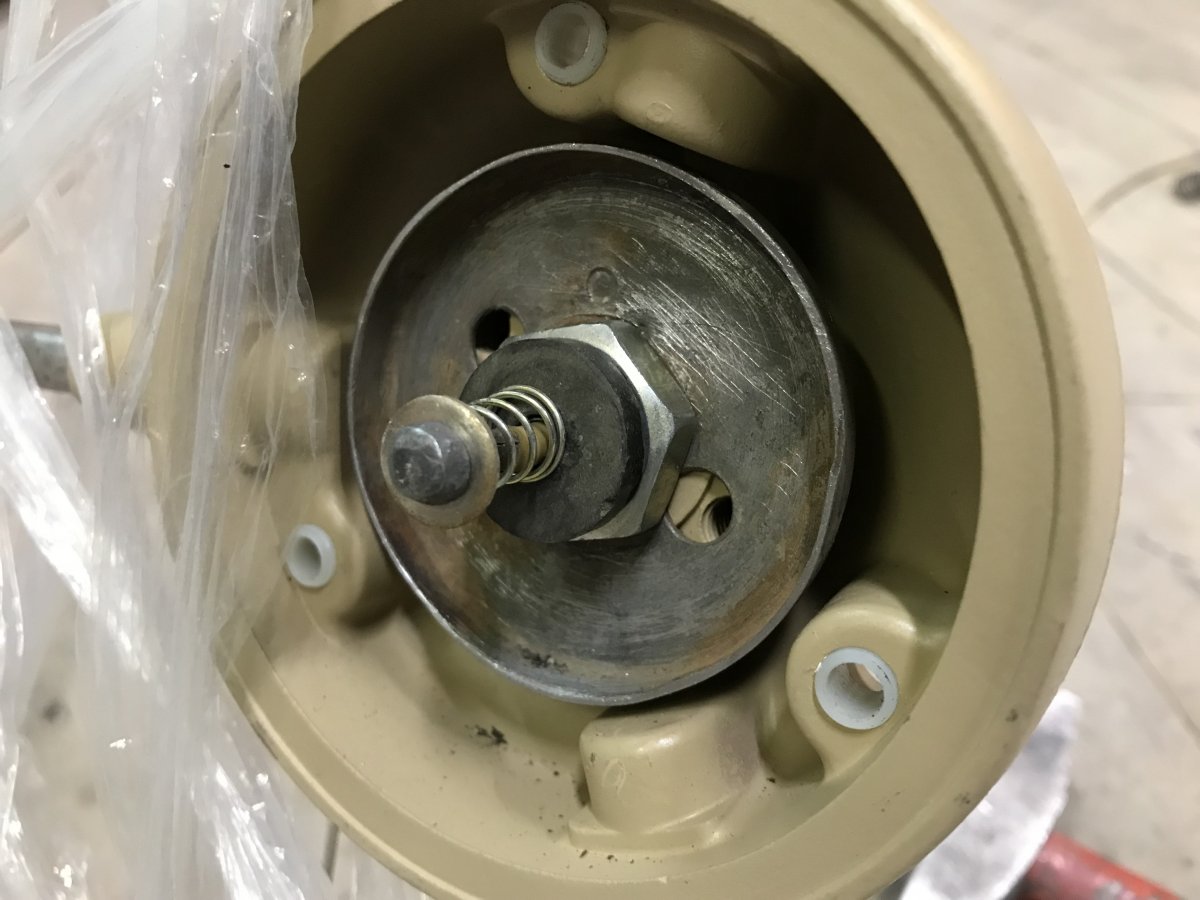

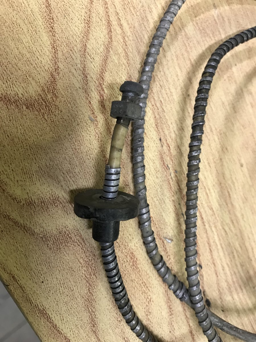

Я всегда предпочитал сидя на диване с комфортом это делать, а не корячиться в подмоторном пространстве. Но каждому свое...
3 756
4 478
ХМАО Югра
Шарик не простой и провод серьезный, с защитой от истирания.
Гайки больше нет, это анахронизм до того, видать не хватало вылета контакта)

4 114
5 758
Интересно. А у меня обычный провод стоит в желтой оплётке .

Может конечно . Как у других то интересно ?

У меня тоже обычный
