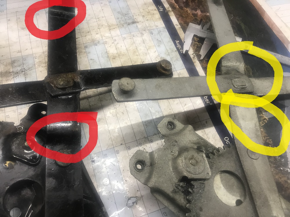

Сделайте пожалуйста подробное фото этого места. Там должно быть по две шайбы из кожи. Механизмы скорее всего не от победы. Сделайте фото выбитого каталожного номера.

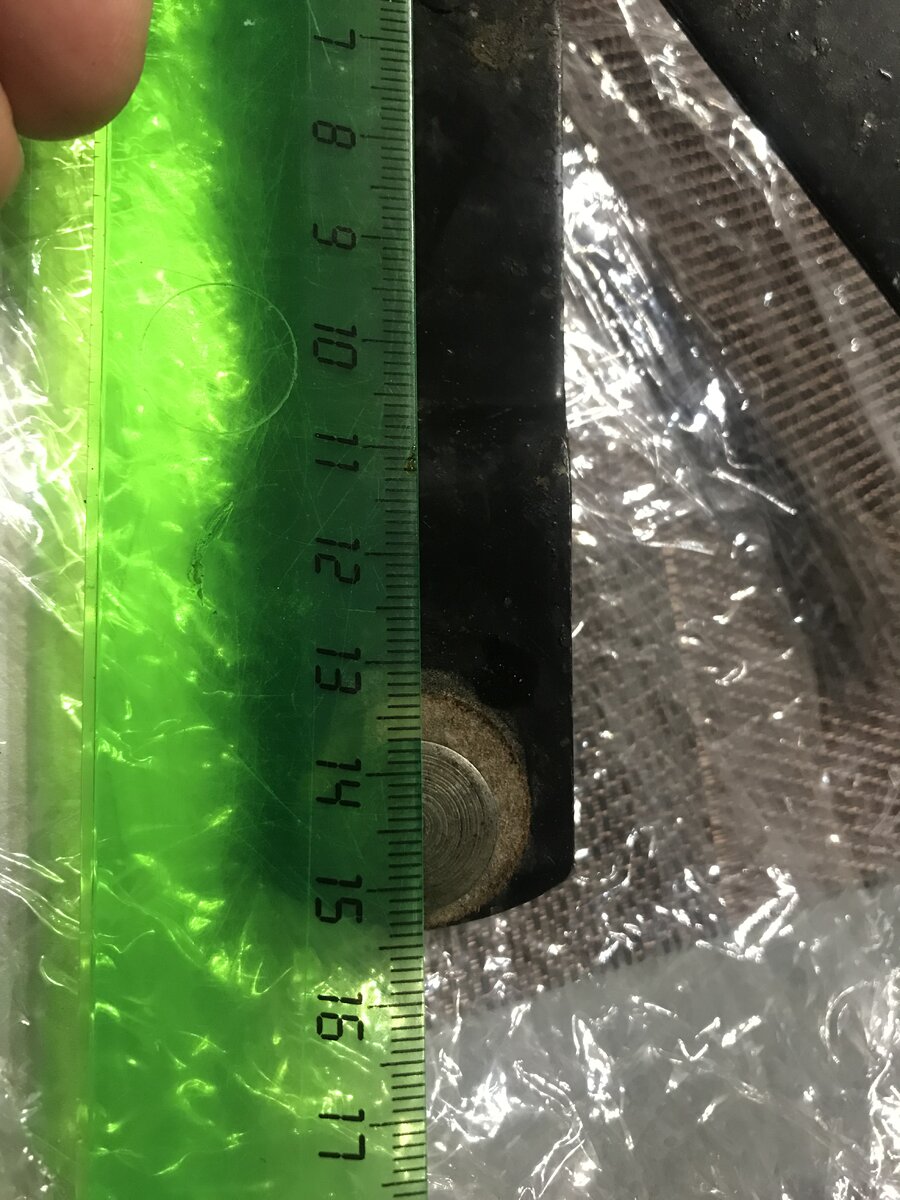

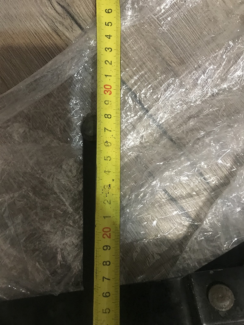

По моим замерам 29см и 31.5см от края докрая
4 406
6 621
Замер нужно делать по осям планок.

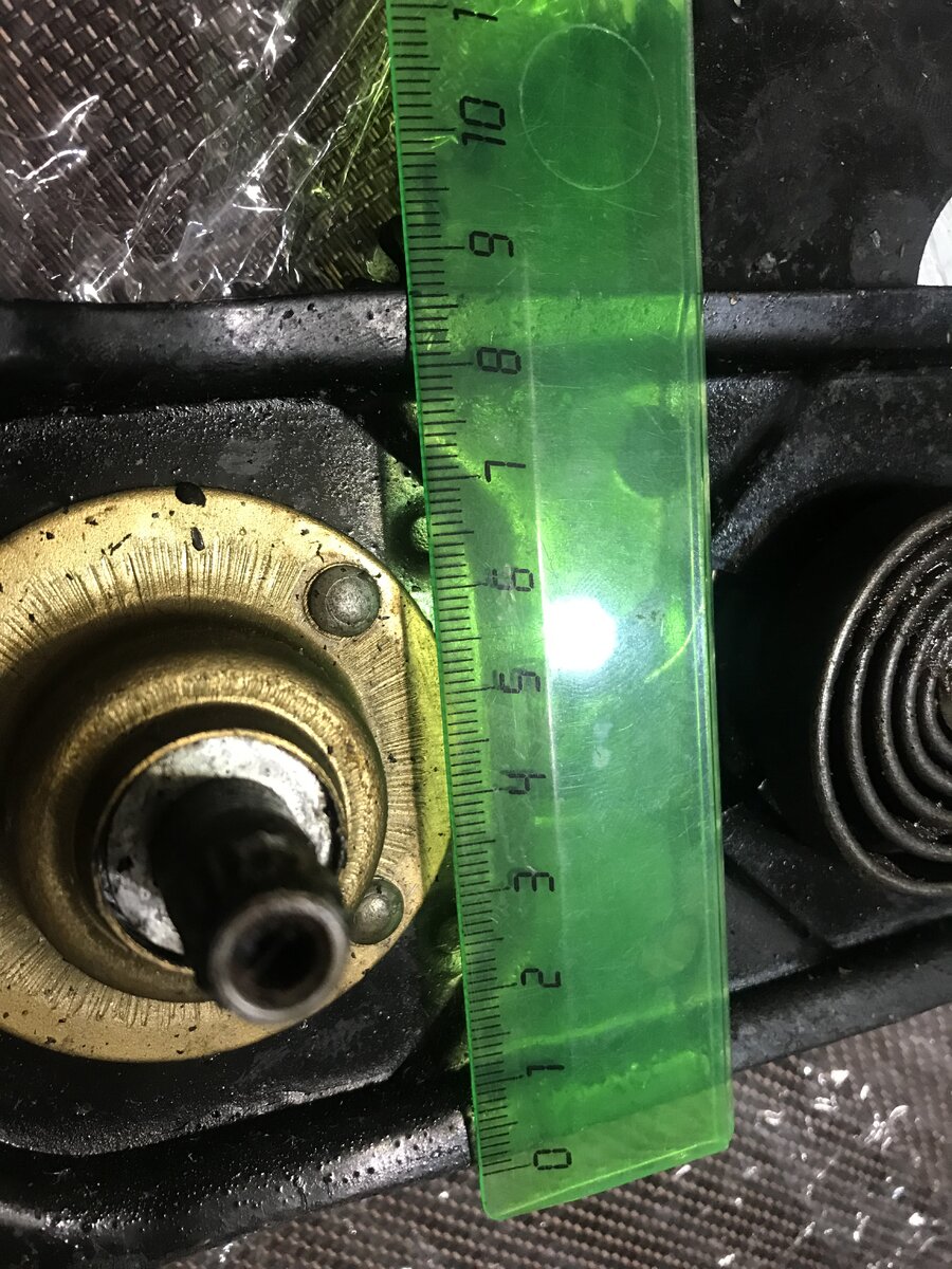

Доброго всем. Цель - разобраться , подойдет ли. прошу прощения за средства измерения. Нужный инструмент за много километров в гараже(. расстояние по центру отверстий крепежных примерно 58 мм. От центра ролика по осям примерно 132 мм и 145мм соответственно.

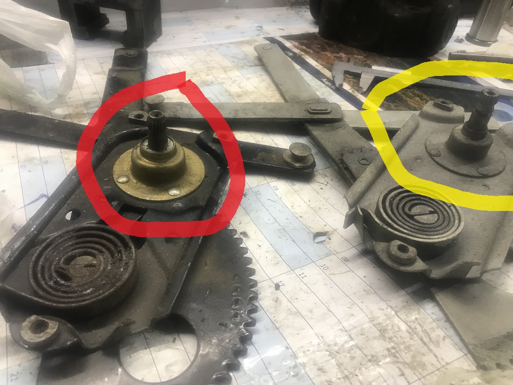

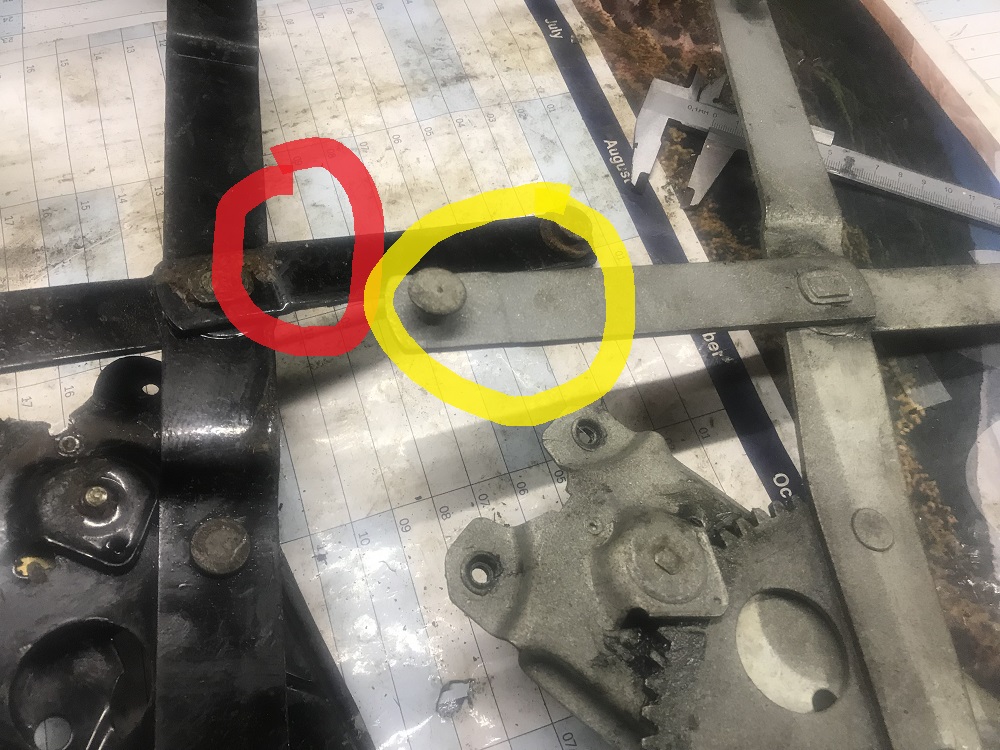

Доброго всем.
Итак, все выяснено. Проведена сверка стеклоподъемников.
1. имеющийся стеклоподъемник не победовский.
2. данный стеклоподъемник можно использовать в качестве детали для восстановления работоспособности .
Основные отличия:
1. длина штока ручки меньше на 5мм, нет второй проточки
2. Места изгибов осей расположены в разных местах, но общая соосность соблюдена.
3. И да. Это конечно же одна шайба.
В итоге что имеем при приложении рук при помощи этого стеклоподъемника можно восстановить оригинальный, либо доработав этот можно установить на место оригинального, так как посадочное место совпадает по размерам полностью.

Добрый день. Я считаю, если нужна эта запчасть для ремонта родных стеклоподъёмников, то важен диаметр сектора (большой шестерни) и эта "сборочка" крепящаяся тремя заклёпками. Её отличие только внешнее и в ней есть "МЕХАНИЗМ ФИКСАЦИИ" стекла от опускания снаружи различными хулиганами. Этот механизм легко переделывается из правого в левый и наоборот. Нужная вещь! А, всякие, палки-качалки не ломаются.
