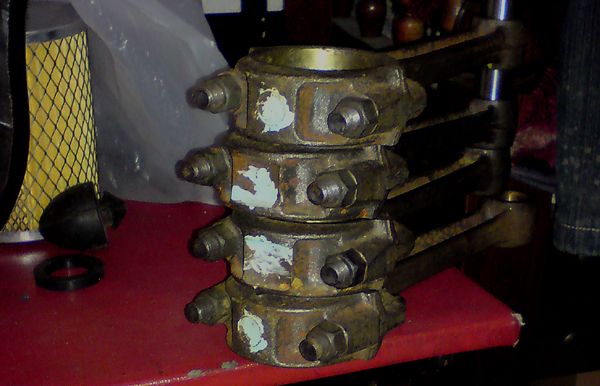

Re: Срочно нужен совет мотористов!!!!!!!!!!!!!!!
Фот фото
Mankus сказал(а):
Но встял вопрос оставлять ли старые шатуны или ставить новые.
Старые можно и лучше оставить если:
1.Отверстия в нижней головке имеют елиптичность не более 0.02 мм
2 Заменить втулки и расточить на бор штанге до зазор втулка /палец 0.0045-0.0095 мм.
П.П При запресовке необходимо совпадение отверстия,для обезпечения смазки пальцу.
Спасибо. конструктиивно! Но не утешительно...
Элиптичность к сожалению ни как не могу проверить, но судя по общему состоянию двигателя её быть то вроде не должно...
А по поводу втулок согласен, да как то на это особо нет времени и теорпения я уже почти 4 месяца двигателем занимаюсь, надоел уже этот долгостврой...
И кстати, я купил сегодня ещё два новых пальца, и картина та же всё равно хлюпают во втулках шатуна... Тогда попробовал новые пльци коих накопилось уже два комплекта, повтыкать в снятые с двигателя поршня, итог - один чуть-чуть похлюпывает, два пальца сидят чётко, один с некоторым натягом...
Можно ли так оставить, или это филькина грамота ибо выроботка втулок овальная? Эти шатуны прошли то всего 70 000...
Mankus сказал(а):
повтыкать в снятые с двигателя поршня, Эти шатуны прошли то всего 70 000...
Пальцы в поршня или в шатуны? Если в поршня ,то на холодную не должен идти , а только в нагретый....
9 342
933
Сори, опечатка, именно в шатуны! Поршня уже сданы в утиль )
Новые пальцы в родных бу/шных шатунах сидят очень не плохо... смущает этот факт тем что выроботка то овальная, не исключаю что держуть бока втулки те места где она меньше изношена, создаётся иллюзия того что сидит без зазора.
