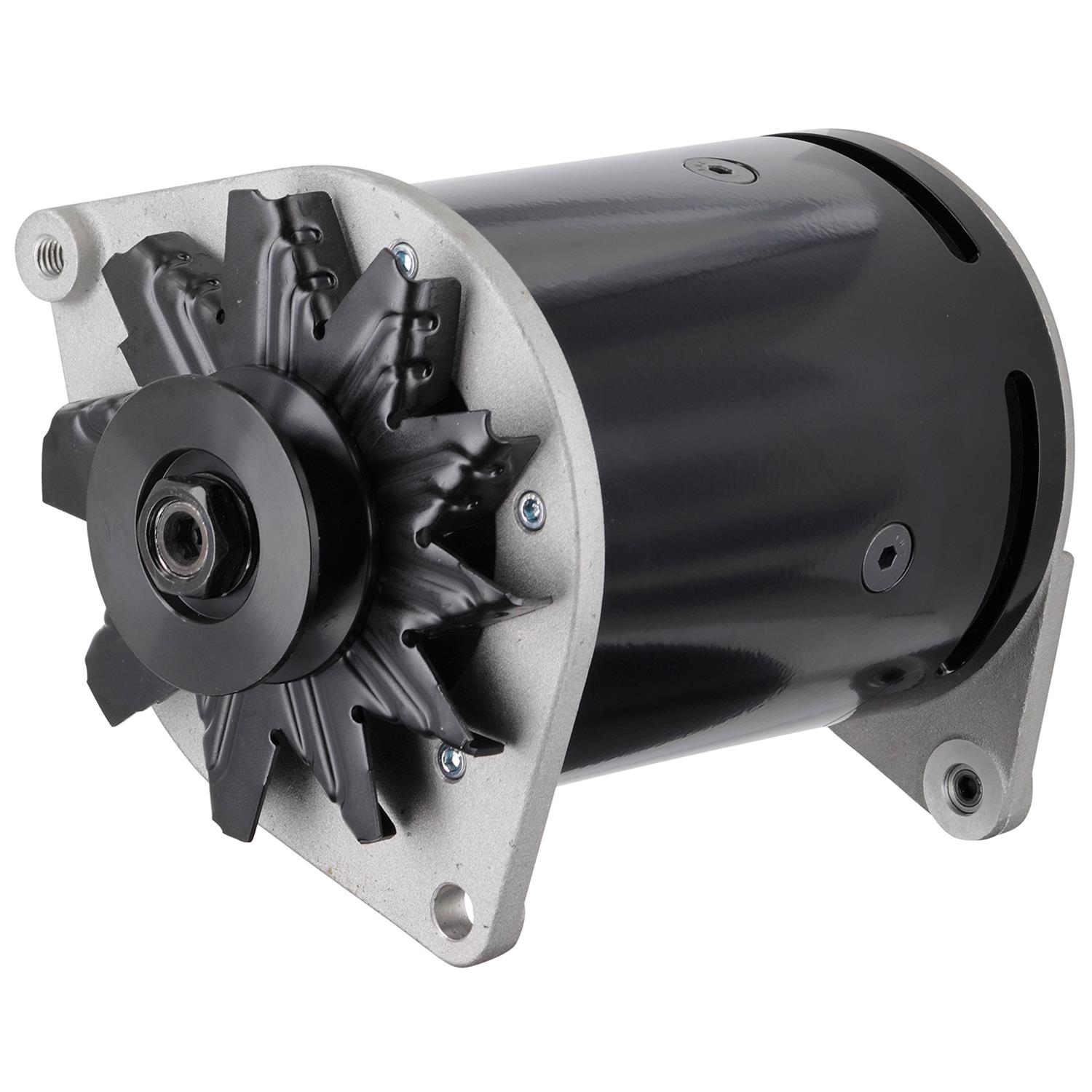

https://www.summitracing.com/parts/pwm-82101-2 Какие-то тысяч восемьдесят здесь, и ваши генераторные проблемы практически решены. Шкив возможно нужен будет другой, а вал там дюймовый.
У родного мощность не поднять какими-то дешёвыми и простыми средствами. Увеличивать обороты крайне нежелательно, обмотки могут покинуть родной ротор, если хорошенько газануть.
