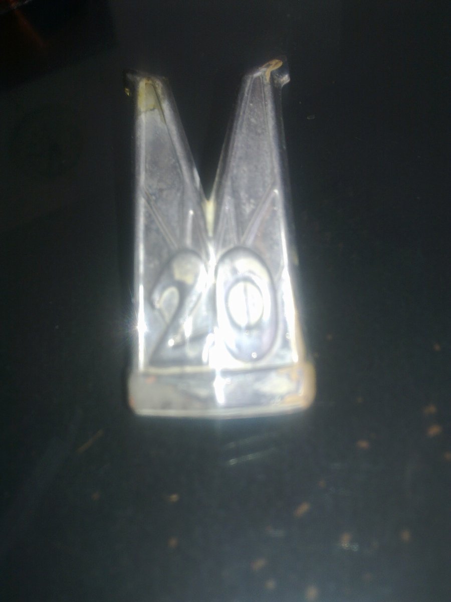

Фото дрянь, простите, ребенок телефон пожевал, теперь камера не фокусируется, но видно, что левый нижний край немного попал под воздействие кислоты. Правый край такой и был. Что я делаю не так?)

еще раз попробовать обезжирив детальку
16 466
11 430
а какой водой разбавляешь? дистиллированной?

вот я тоже подумал, может стоит обезжирить... Вода просто из-под крана)
