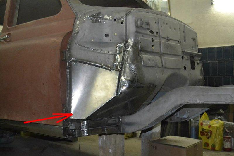

Никита резать нужно боковую часть что указана стрелкой, только с другой стороны и будет тебе доступ к закладной, иначе никак. Закладную однозначно новую изготовить.
