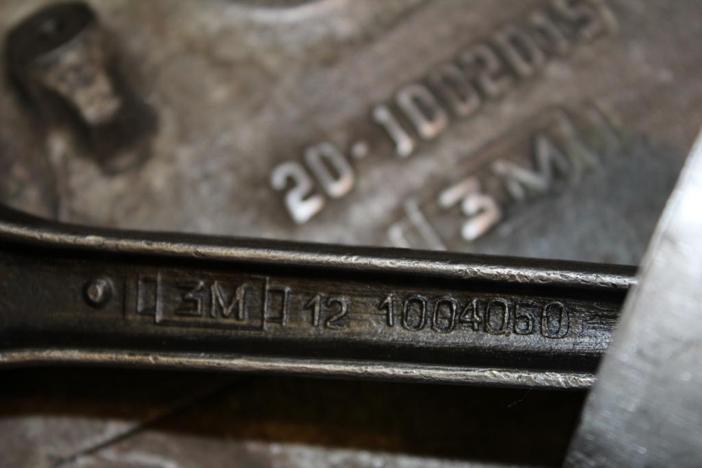

В книге Бронштейна написано, что эти шатуны для ремонта мотора машин. Попробую разобраться, когда книга на руках будет.
Лесничий
01.06.2011
195
Столица
Выяснился такой факт, что в литературе степень сжатия родного мотора указывалась 6.2 и 6.5.
Получается как раз эта разница в длине шатунов .
иван сергеевич
446
233
Алтайский край

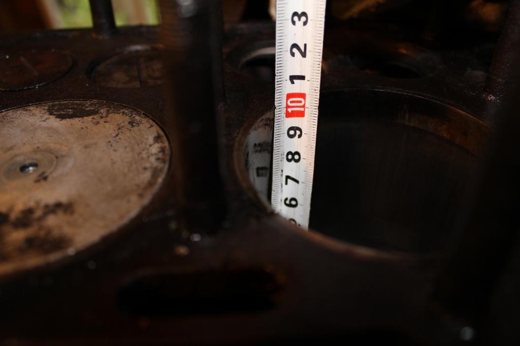

Перебирал недавно двигатель и обнаружил что стоят шатуны с номером 12 1004050, при этом никаких аномалий нет, поршень в ВМТ вровень с блоком, ход поршня 100мм диаметр 82,5
