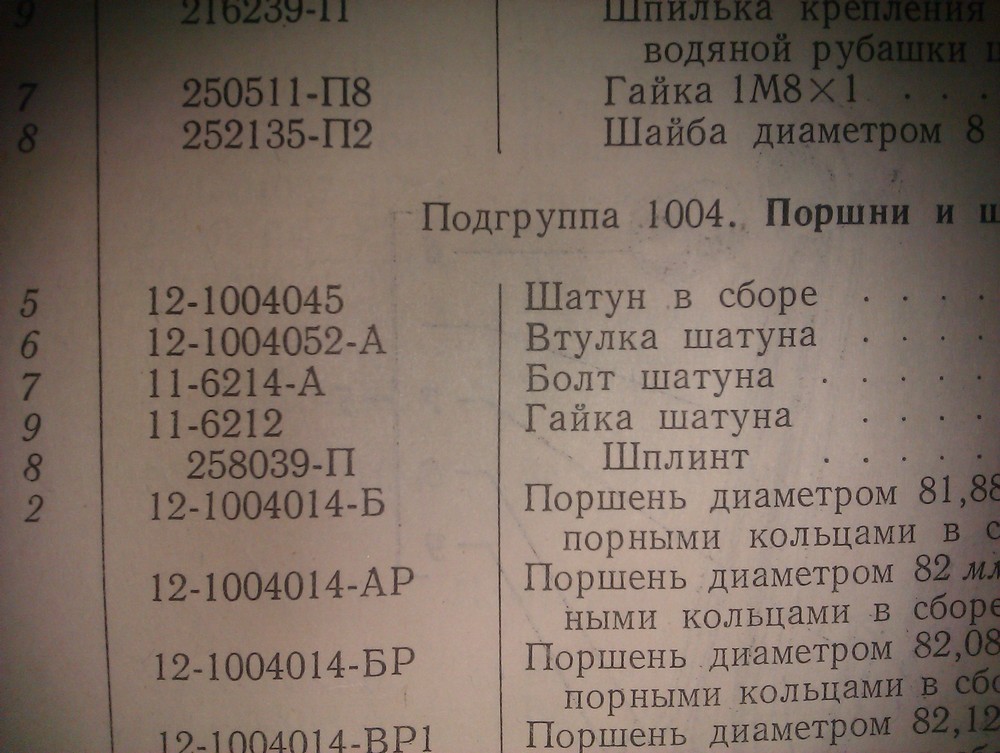

давно бы уже посмотрел! У меня в победовском номер 12-1004045.
В электронных каталогах автомагазинов, в интернете такой же номер.

У Победы, 69 и у ЗИМа одинаковые шатуны. А вот двигатель ГАЗ 51 имел другие щатуны, это точно, только какая на них маркировка мне не известно.
