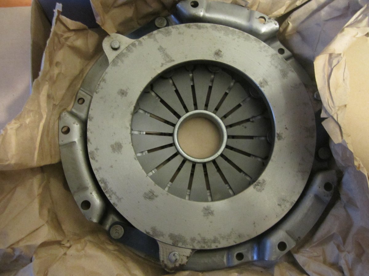

Из всех предложеных вариантов купил универсальную корзину ТРИАЛ(под большой диск). На рынке есть специальная палатка, где дядька торгует сцеплениями фирмы ТРИАЛ. Все с чеками\печатями, может не контрафакт. По нее идет же и УАЗкин выжимной старого образца.

Диск то же там взял. У него был и родной 225 с крупным шлицем.

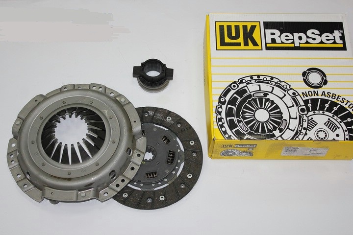

Да, говорил с ними, диск есть за 1500₽! Пожалуй поеду на Южку за Триалом!
правильно там дешевле, только обьясните правильно что типа надо на 402 мотор но под уазовский первичный вал. или снимите покажите свое.

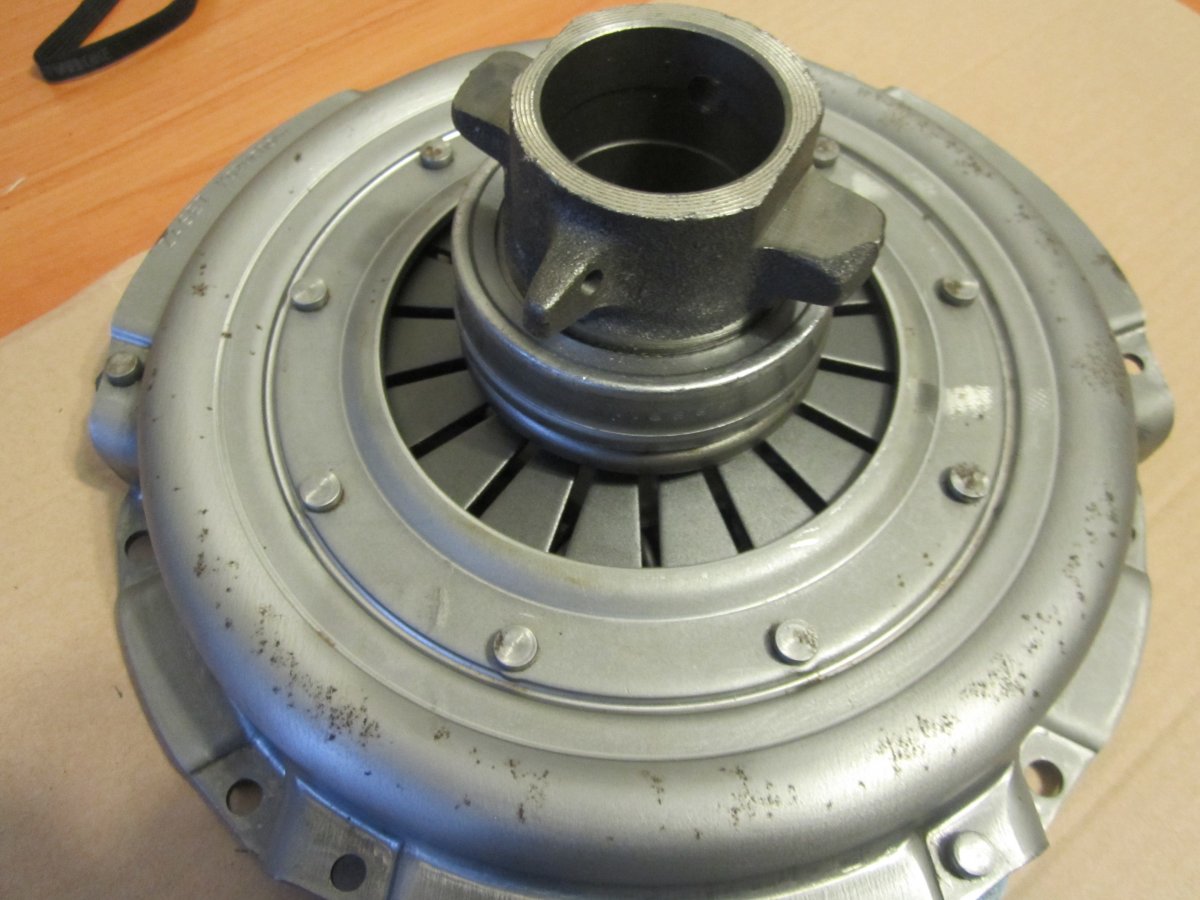

вот нашел фото что ставил из последнего такую корзину 225мм но с диском триал под большие шлицы.

в комплекте есть подшипник именно к лепесткам, когда пятка стоит то можно любой, родной бывает при выжиме скрежетает из за большего размера цепляет лепестки не под тем углом.
