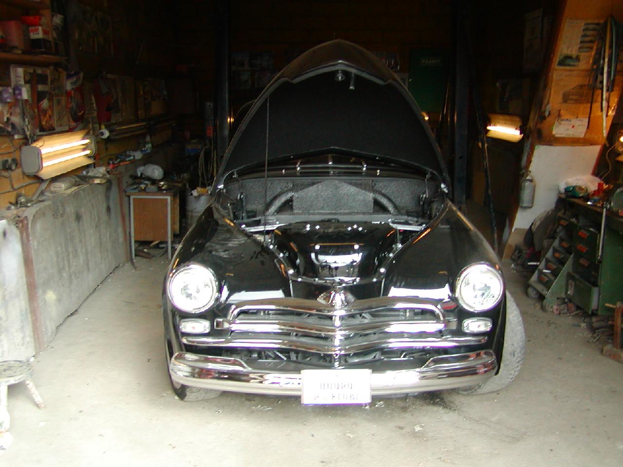

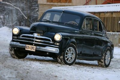

На первое время я определился и вот что ни будь на подобе такой хочу сделать, и вот такое литье на победу нашел наше советское кому интересно могу скинуть ссылочку этого сайта где литье нашел там еще есть не плохие ватианты да и главное ценник не большой! :D
Да я вот эту фотку в нете нашел может кто видел или слышал как ее делали дайте ссылочку посмотрю по читаю а то забыл с какого ссайта его скачал......

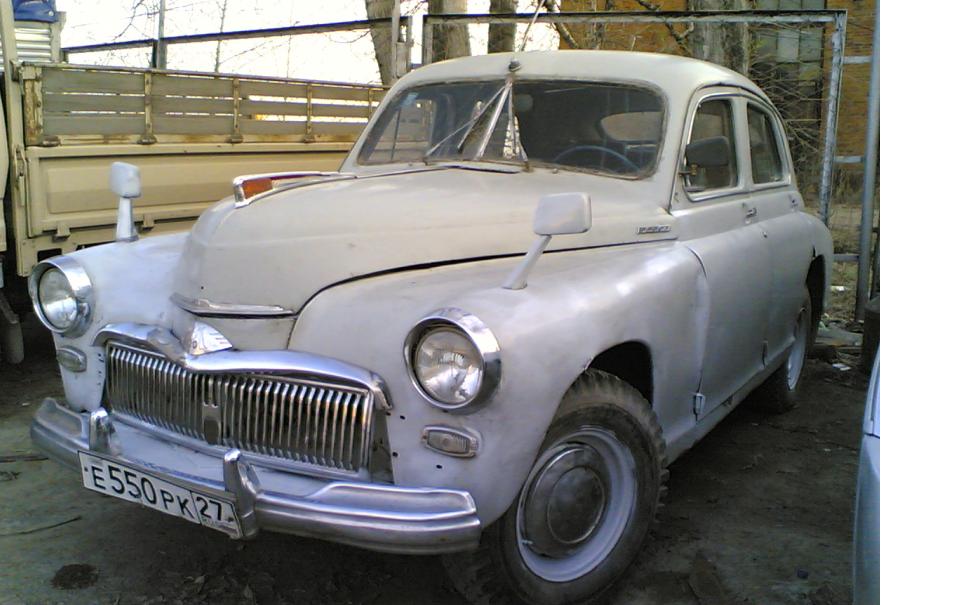

Кстате вот моя ракета, пока еще к ремонту даже не претрагивался, скоро наступит ее звездный час!

а и че еще хотел спросить видал у меня на капоте фиговина стоит очего она вообще?
А почему на форуме нет твоей ласточке?
Pobendos
21.04.2007
267
11
г.Сатка(регион74)
Хром сказал(а):
Че то загнул битого без пробезного можно вообще взять за 2500$
Эта фиговина называется "гребешок",ана от газ-12 зим которых выпустили всего 8 тысячь экземпляров

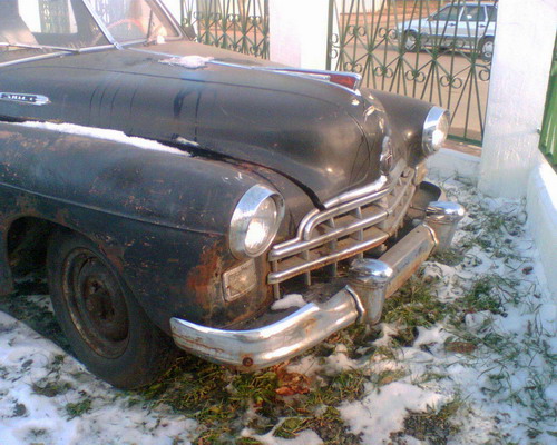

у меня по внешнему виду скорее танк :) - выглядит как после жестоного боя... в прочем, смотрите сами: http://foto.mail.ru/mail/spanishpilot_78/1 :wink: это бывшее такси
