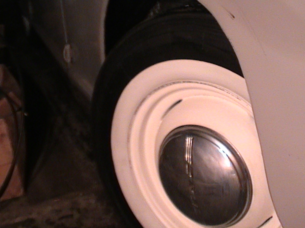

Подскажите, подойдет на Победу резина от Ниссы? Размер 6,50 Х 16С. Смущает, что она грузовая,
и к тому же немного больше по диаметру
8 770
27 193
Можно поставить , но при этом не забывайте, что она тяжелая и жесткая.Не самый хороший вариант,скорее плохой,лучше радиальная от Нивы если нет родной размер.
popovitch
12.11.2008
231
Украина Киев
Уже год пользую 6,50 Х 16С "стомил", по поводу жесткости - если качать по 2.2 то очень мягкая и флиппера натирают "бока", качаю 2.5 - нормально. Ощущения от управления при резкой смене с оригинальной, только положительные. Размер не бросается в глаза.
3 243
3 232
STOMIL - нормальная. Попробовал Газелевскую - R-16C - другой в продаже не было - плохой вариант. Машина стала резче чувствовать колейность. :?
