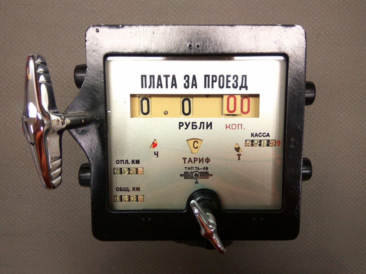

Решил обновить тему. Механизм таксометра отремонтирован и настроен, работает очень четко.
Вот некоторые фотографии https://www.instagram.com/p/BQ8VGNtDKC9/?taken-by=smv_20 (по ссылке их несколько, можно листать)
Таксометр ТА49, что на фото 1956г.в. Изготовителем были заложены следующие тарифы:
Посадка: 1р.
Проезд: 1р./км.
Ожидание (время считается постоянно, когда автомобиль стоит на месте и счетчик включен): 10р. за 1час. или 1р. за 6минут. Отсчет происходит кратно 1р.
После реформы 1961года, таксометр был доработан. И тарифы стали следующими:
Посыдка: 10коп.
Проезд: 10ком/км
Ожидание: 1р./час или 10коп./6мин.

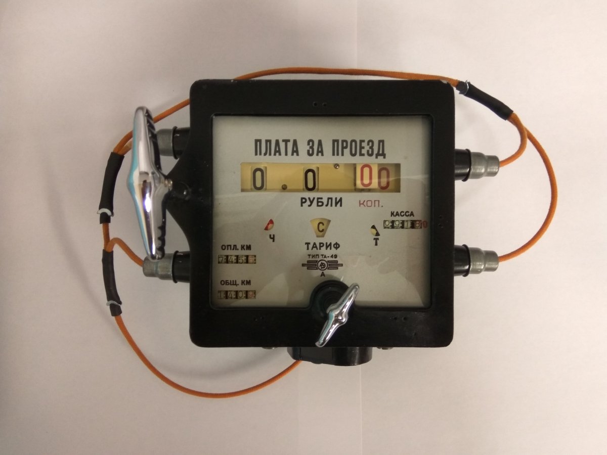

Вот и видео работы таксометра ТА49 заснял.
https://www.instagram.com/p/BREGhcnDMr6/
Ну и фото для тех, кто не любит ходить по ссылкам
