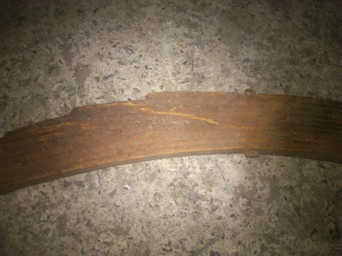

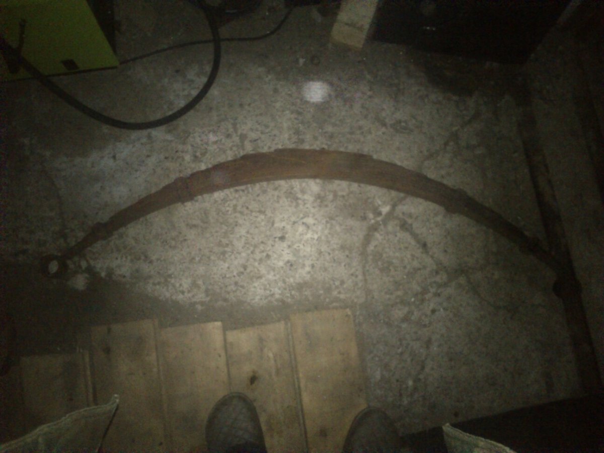

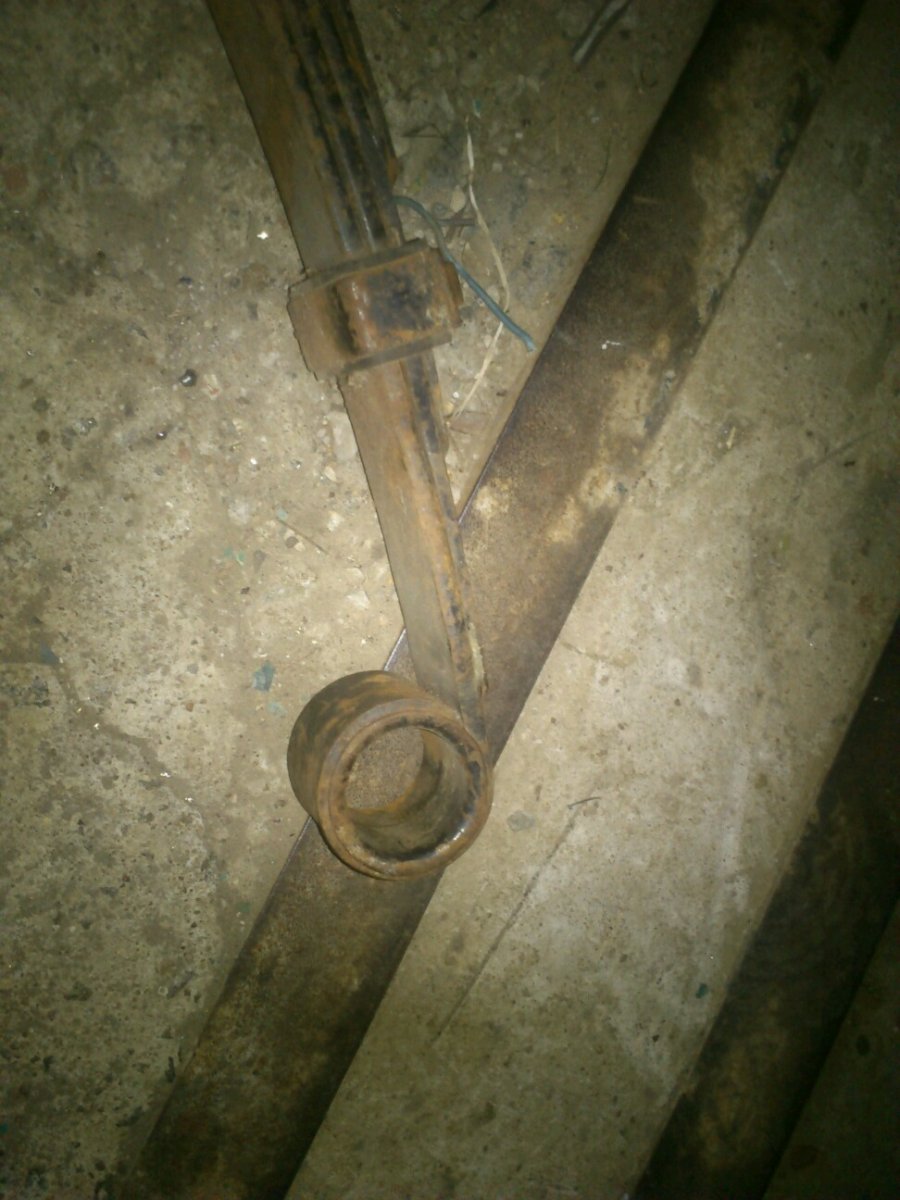

Вот рессора - диаметр уха - 34-35 мм (втулка может быть разбита), толщина листа 6 мм, ширина 45 мм.
Это правильные размеры?
