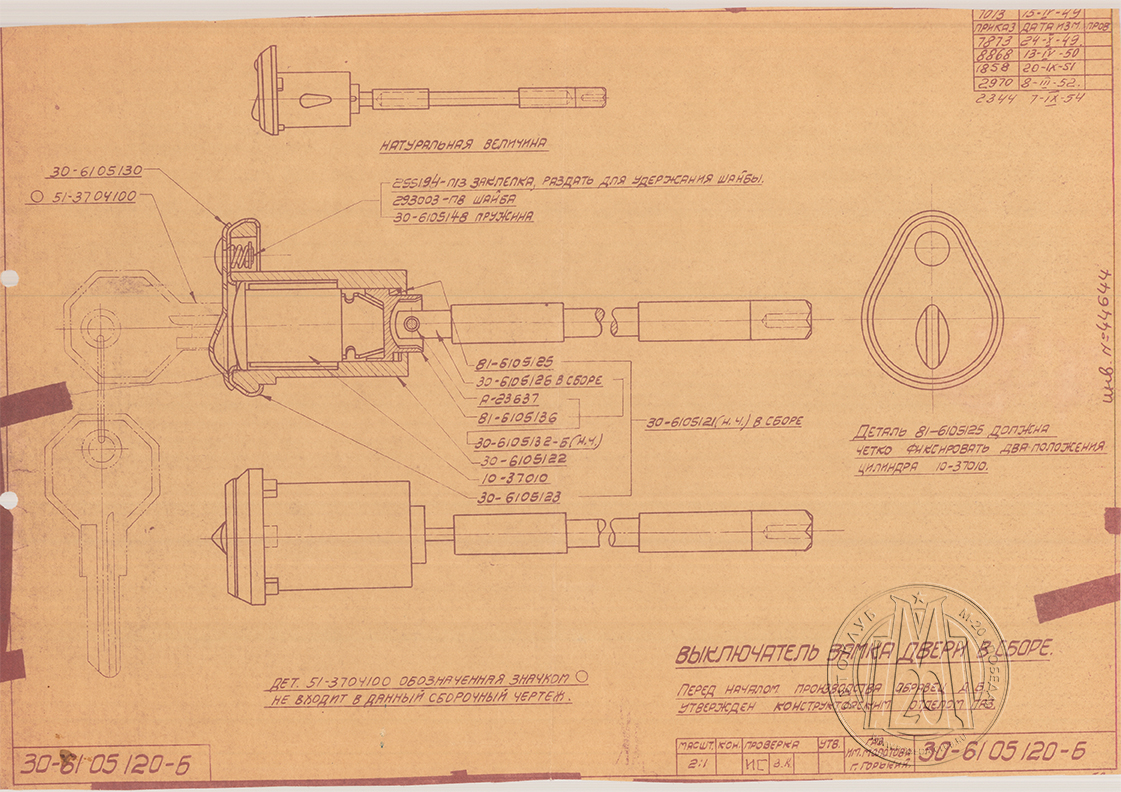

30-6105120-Б - Выключатель замка передней двери, версия 2.
В 49 году прошла модернизация выключателя, он приобрел знакомый всем нам вид. В каталогах 55 и 60 года встречается именно он.

Думал что шторка просто на заклепке, а оно смотри там еще и пружинка живет-серьезно раньше подходили к конструктиву.
mmm
25.09.2016
438
409
А потом в течение десятилетий упрощали, упрощали, упрощали...

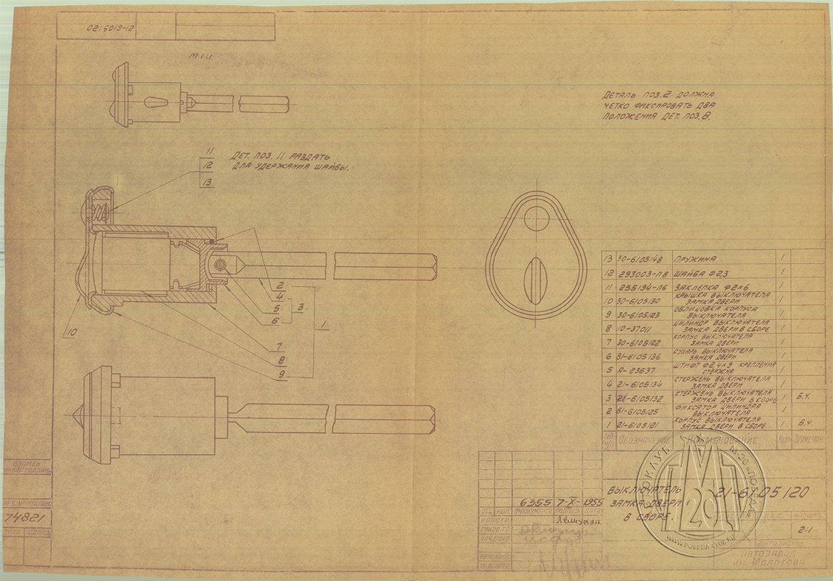

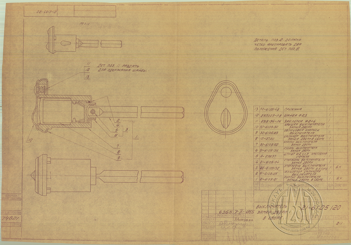

Ну и для полноты картины, 21-6105120, версия выключателя для Волги ГАЗ-21, тоже, кстати, 55 года. Отличается стержнем, теперь это просто металлический брусок, начали упрощать) Фактически обратно совместимы с победовскими, если выбить штифт 5 и заменить стержень. Правда, я столкнулся с небольшим затыком, крышка 10 отличается от победовской, пришлось ее снять и поставить родную.

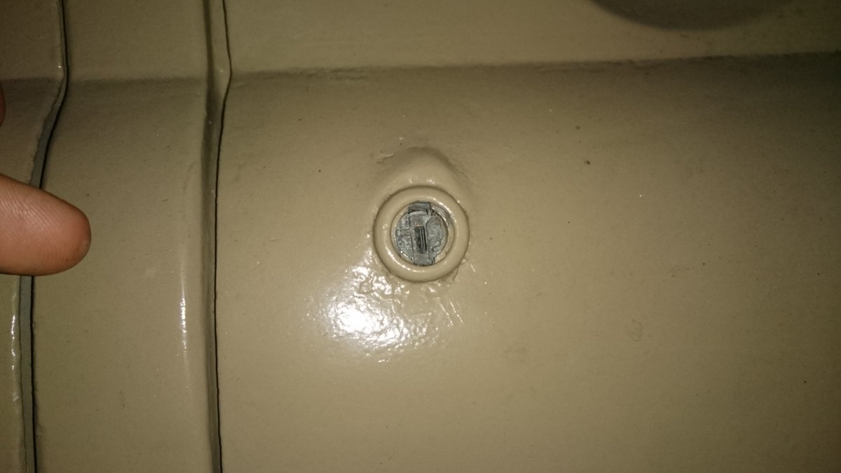

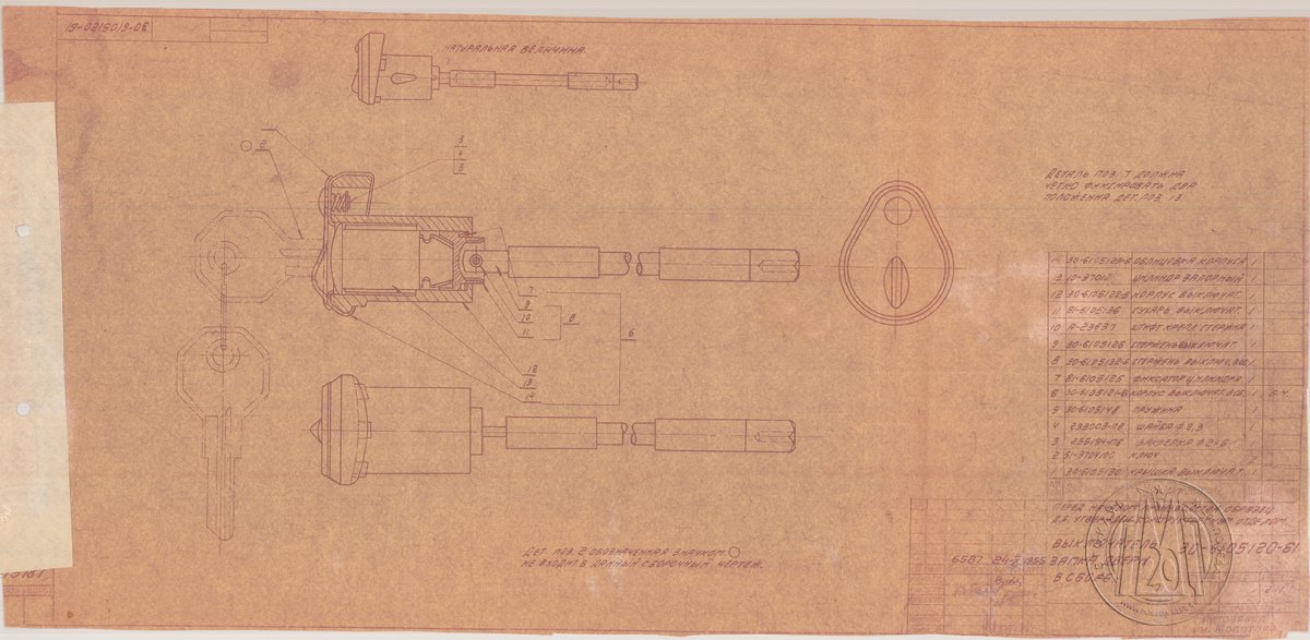

Это не просто 2 серия . Это ранняя 2 серия до 1950 г какого-то месяца, Она без крышки и устанавливалась только на водительскую дверь . На правой двери ее не было .
У газ 21 вроде брусок с изгибом, а этот один в один как на газ 51. Или у ранней 21 прямой был брус?

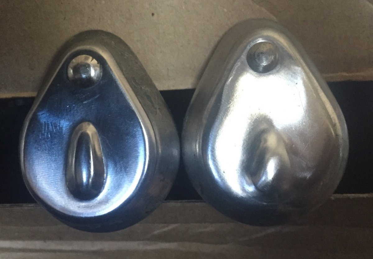

Выключатель с 21-ой Волги 57 года. Стержень прямой и жесткий.
Гдето видел фото-победа 1 серия двухцветная рядом с газоном "проба" думаю детали блудили по многим моделям и модифицировались то на одной то на другой модели. По мне это грамотный подход-взаимозаменяемость.

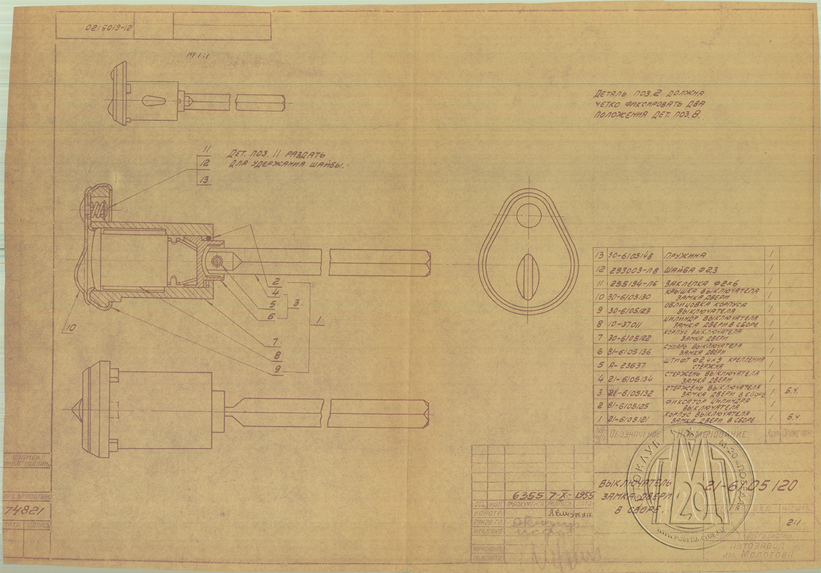

К стати на чертеже по 21 квадрат по всей длине стержня, а на фото только сопрягаемая часть, вот и еще один вариант)
4 413
6 646
А какой победа и волга, на чертежах у всех тиснение по центру?

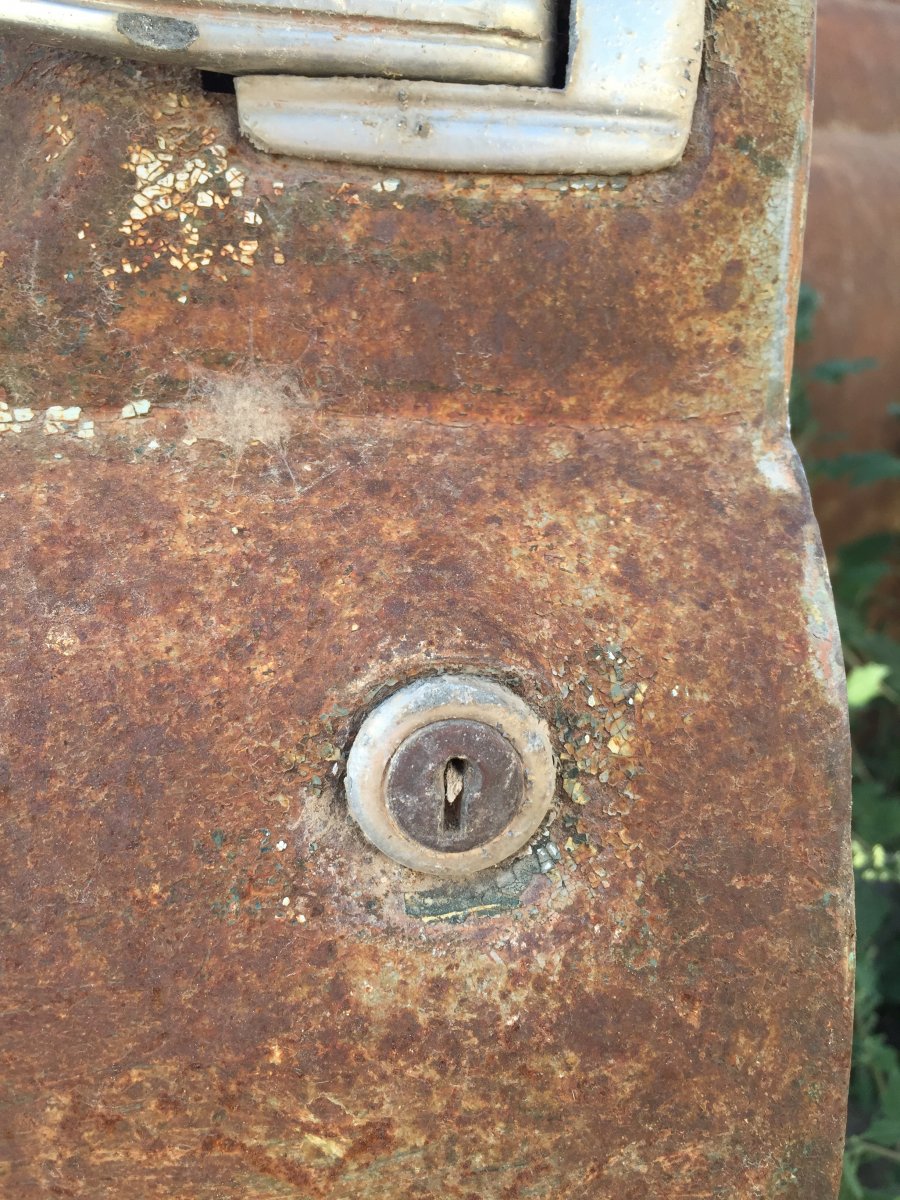

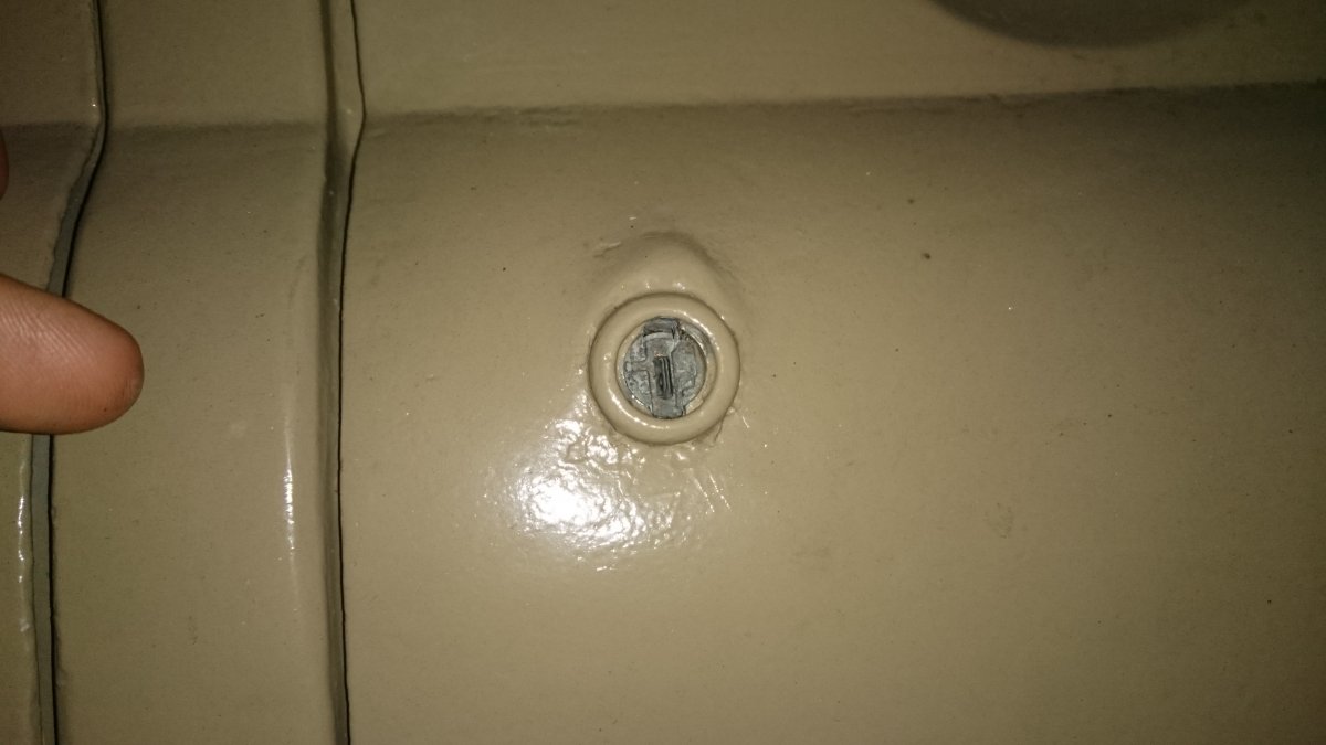

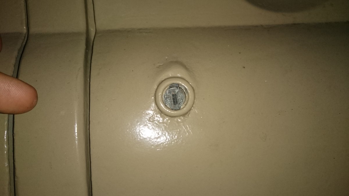

Вот ещё фото из моей темы, правда крышечки нет на личинке. Хочу как-нибудь заняться и вытащить её, что нелегко - фиксирующий винт закис и оброс множественными слоями краски
Кстати, Рустам тм, а личинка не продаётся случаем?) Ищу как раз вторую.
Во-первых, не на водительскую, а наоборот, на пассажирскую (аля москвич 400), что упоминается в ранних книгах по эксплуатации, а во-вторых, судя по чертежам и опять-таки книгам, одна личинка шла на совсем ранние машины, и получается был период, когда шли две именно такие личинки на обе двери, пока в 50 году не пошли уже модифицированные, всем известные. К слову говоря, где-то у меня лежит подборка фотографий из интернета 46-48 годов, где можно разглядеть, что на водительской стороне нет личинки (ну или по крайней мере так кажется )

Посмотреть вложение 97749 Вот ещё фото из моей темы, правда крышечки нет на личинке. Хочу как-нибудь заняться и вытащить её, что нелегко - фиксирующий винт закис и оброс множественными слоями краски

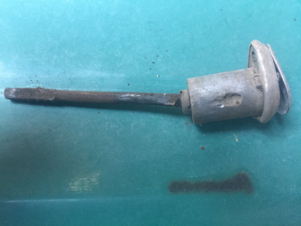

продовать не буду,могу подарить!
Вырежу с куском метала с двери,отправить могу до Москвы!далее тов может переправить вам.
Это было бы вдвойне прекрасно! Заодно сравню со штампами своих дверей и сделаю фотоотчет ранних личинок
