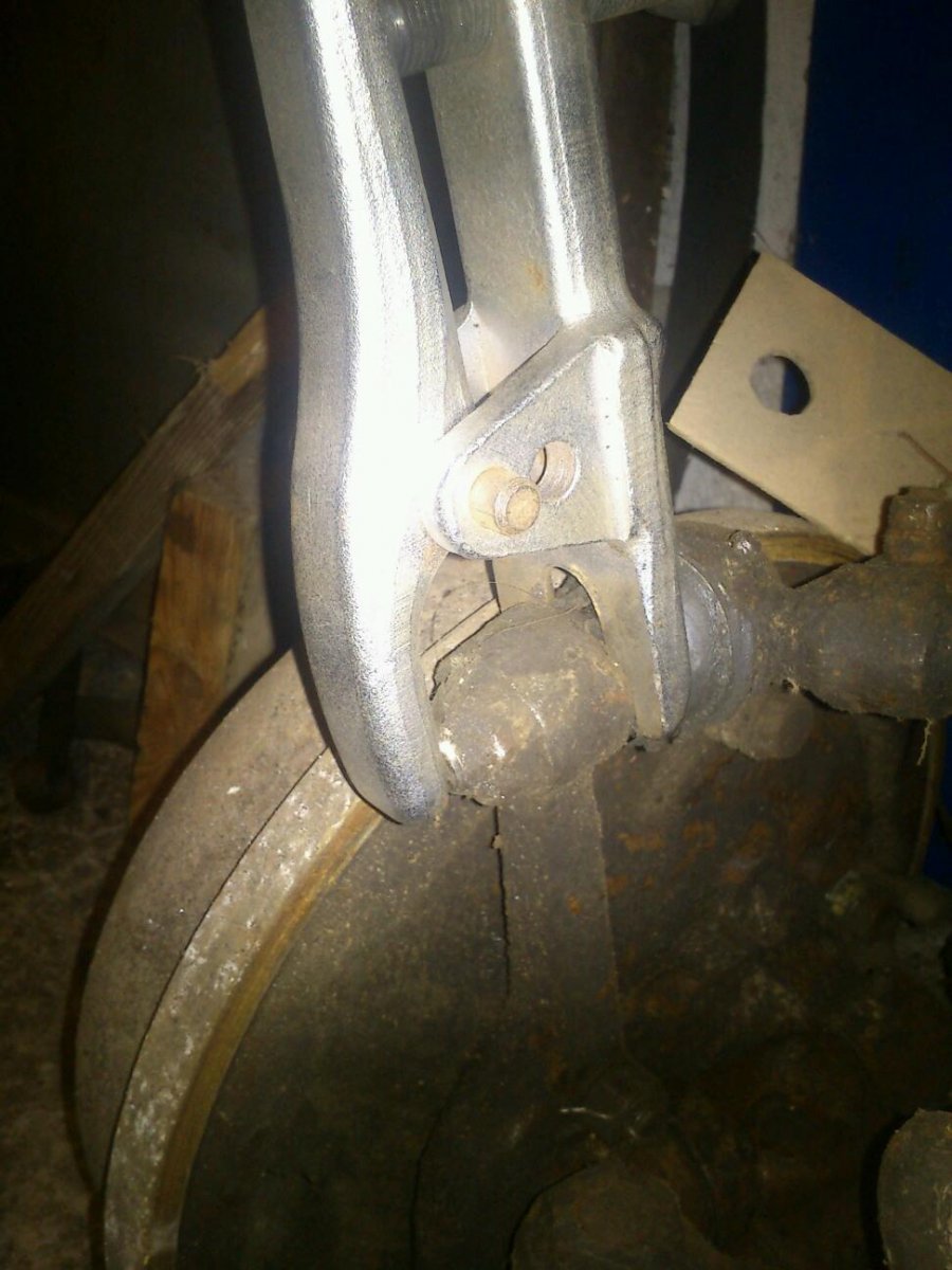

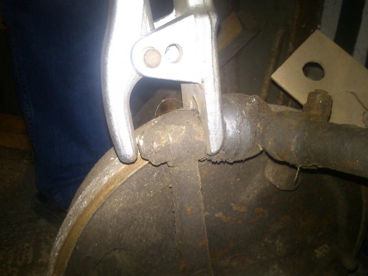

Кстати, шарнир на фото уже ударами молотка в торец рычага разбирали. Видно, что край замят немного.

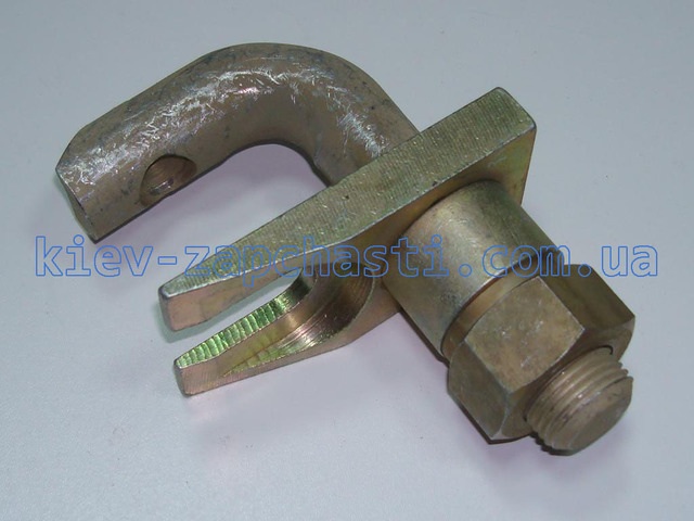

Есть более сильный сьемник буквой Г.

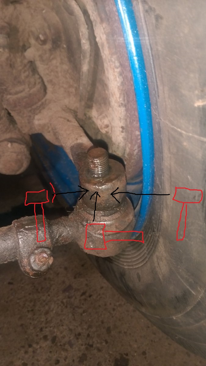

я так понимаю вы уже пробывали??? если нет, то зачем утверждать??
зачем спрашивать совет?? стучите через деревяшку...

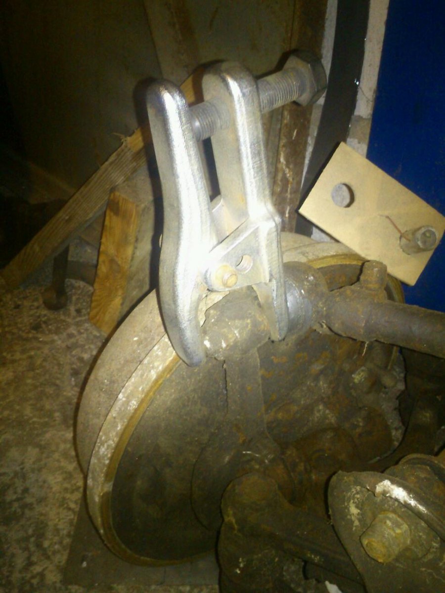

У конкретно этого лапы на вид сильно толстые, не пролезут между кулаком и пальцем.

если есть чем погреть, то вначале погреть(рычаг, не палец)! а потом стучать!
Дополню. Аптечным йодом пару раз пролейте. Это очень сильно облегчит задачу.

Дело в том что ,в этом случае он еще сильней будет впрессовывается.
поймите правильно, я такого счастья навыбивался.... потом съемник купил и забыл про гемор... обычным монтажным феном погрел... все разобрано, и пыльник цел! ) если после двух ударов по гайке не слезет, то нужно залить ВД шкой и придти завтра с паяльной лампой!
вы на вид не смотрите ... болтом зазор выбирается на ура! ) ... вилка между тягами, накладка на палец и крутить болт!
послушайте меня, погрейте! выйдет - я вам говорю!

Если завтра съемником не пойдет, то погрею :) Спасибо :)

Да, и я таким снимал , правда не всегда акуратно получается. Если семник не снимет ,затяни его на максимум и обстукивай молотком:)

Обстукивать ненадо надо четким сильным ударом.

Если съёмника нет - домкрат под рычаг максимально близко к посадочному месту под наконечник (для большей жёсткости) и хорошим ударом по резьбовой части наконечника. Можно - через алюминий.

вилка толстовата.
